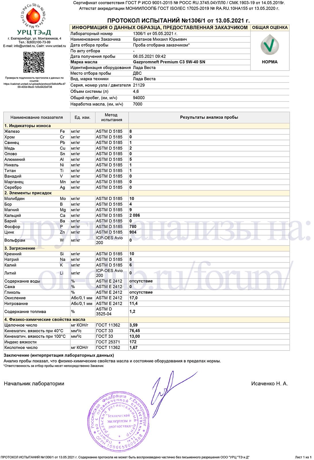

Gazpromneft Premium С3 5w-40 SN отработка на Лада Веста после 7100 км
Масло: Газпромнефть Premium С3 5w-40 SN.
Автомобиль: Лада Веста 1,6 МКПП.
Общий пробег на одометре: 94000км. к концу интервала.
Пробег на масле: 7100км.
Моточасы: ~220м.ч.
Средняя скорость 32км/ч.
Израсходованное топливо: ~550л.
Доливки масла: нет.
Присутствие отложений: нет.
Автозапуск по времени: нет.
Наличие чип-тюнинга: да.
ГРМ: ремень.
Предпусковые подогревы: нет.
Период эксплуатации: декабрь-апрель. Температурный диапазон: -32...+20°С.
Топливо: Газпромнефть 95.
Режимы: трасса/город - 30/70.
Фильтр масляный: Mann W719/13.
Фильтр воздушный: Renault 16 54 605 09R.
Антифриз: Лада G12 карбоксилат.
Объём заливаемого масла: 4 литра. Полный объём 4,6литра.
Отбор масла: в середине слива с прогретого мотора.
Что было до этого масла: Total Quartz 10w-40 SN.
https://www.oil-club.ru/forum/topic/45072-total-quartz-7000-10w-40-sn-%D0%BE%D1%82%D1%80%D0%B0%D0%B1%D0%BE%D1%82%D0%BA%D0%B0-%D0%BD%D0%B0-%D
Промывка промывочным маслом и использование присадок: нет.
0-60т.км.  Роснефть Premium 5w-40 SM.
60-66т.км. Лада Ультра 5w-40.
66-73т.км. Роснефть Premium 5w-40 SM.
73-80т.км. Лада Ультра 5w-40.
80-87т.км. Total Quartz 10w-40 SN.
87-94т.км. - анализируемое масло.

 Намекну.
Картерные газы.
знаток
 не надо намекать , если есть мысль, возражение - обосновывайте сами полным развернутым текстом. А то ждёте, что mihail026 тут перед вами ковром должен развернуться. Мне, случайному прохожему интересна, может, ваша позиция, а вы  пока только хихикаете.., знаток тоже...
