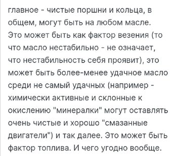

7 минут назад, Максим Л. сказал:
Там условия больше похожи если переходить к образам на раскалённую сковороду
Это уже второстепенно, масло которое дает больше грязи при прожарке, даст больше грязи хоть на сковородке, хоть в моторе.
То же самое с замерзанием.
7 минут назад, Pocobor сказал:
хоть в моторе.
Я ж пишу что в Ларгус Шелл ультра не зажарила кольца за 140000 км.
Только что, Максим Л. сказал:
У тебя совсем другой Шелл, не как на картинке. Опять же ты увидишь кольца и поршень только при разборе мотора. И никогда не узнаешь, а как было бы на другом масле. Поэтому я веду речь о сравнительных условиях. И самое простое, при этом самое наглядное - это сжечь или заморозить.
11 часов назад, Pocobor сказал:
Но с чего ты решил, что низкозольники чище горят?
8 часов назад, Pocobor сказал:
Вашпе то "зольность" это, когда масло уже всё сожгли и оставшуюся золу даже замерили - всю: и от базы и от присадок - вообще всю. Потом определили классификации, то есть количественные диапазоны, и к ним отнесли то или иное масло, да? Соответственно, получается, полнозольник ПО ОПРЕДЕЛЕНИЮ не может сгореть чище средне или малозольника, да?
И вот тут я, случайный прохожий, вспоминаю, что лабораторная методика имеет в себе промывку шлака... чем? Я - не специалист, но дай бог памяти - промывают кислотой, и получают ЧИСТЫЙ ТВЕРДЫЙ ОСТАТОК !
:D прожарка ничего такого не предполагает! Да? Что-то там накоптили - не дожгли, и начинают пробирками меряться. Не корректные сравнения.
1 час назад, Сергей Николаевич сказал:
Совершенно верно.
Ключевое слово - твердый остаток!
В лаборатории масло сжигают 2 раза при 775 градусов и 2 раза промывают серной кислотой (где вы видели в моторе такие условия??), а затем еще раз прокаливают до стабилизации массы. Чтобы определить несгораемый (твердый) остаток, согласно ГОСТ 12417-94.
А как масло коксуется в гуталин и заклеивает кольца при 300-400 градусов - этот ГОСТ никак не определят. Это мы увидим при прожарке.
Поэтому цифры зольности никак не отражают загрязнение от масла. Ну вы же видите, что картина не сходится с цифрами... И я не понимаю людей, которые не разбираются, выдумывают, а затем доказывают свои выдумки!
Изменено пользователем Pocobor
