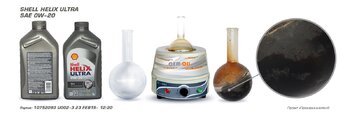

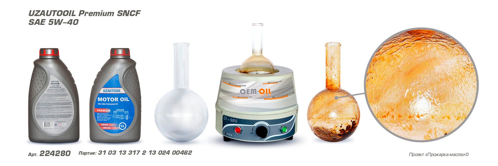

Но с чего ты решил, что низкозольники чище горят?
При прожарках полнозольники часто горят чище низкозольников, тут подскажу, что дело в сгорании базы, а не пакета присадок.
Просто пример низкозольный Шелл + полнозолний Лукоил + дешевый полнозольный Маннол с кучей загустителя.

Pocobor вы моё отношение относительно прожарки уже знаете. Не надо здесь цирк устраивать.
32 минуты назад, Pocobor сказал:
Вам не попадался никто из кулинарных маслоотжарщиков, кто сравнил низкозольный 0w-16 с полнозольным 30w-70?
Спрашиваю так, чисто поржать...
1 час назад, mihail026 сказал:
По твоему низкозольное масло, загадившее пробирку, НЕВЕРОЯТНЫМ ОБРАЗОМ сгорит в моторе чисто?
Наверное за счет магии или твоей личной веры в чудеса? :D
Тогда давайте не принимать заморозку в пробирках и сравнение вязкости в пробирках. В моторе же совсем другие процессы! Да?
Твое отношение к прожарке - лишь отрицание неудобных фактов. А если головой подумать, то всё очевидно. В прямом слысле очевидно - т.е. видно глазами!
Изменено пользователем Pocobor
2 часа назад, Pocobor сказал:
Да фиг знает что там при таком температурном шоке с маслом произойдёт. Тот же человек с БМВ сервис с помощью анализов установил что это присадки выпали а не база ёкнула. Но вот лично мой пробег на Шелл Хеликс ультра 5w40 5w30 на Ларгус с французским мотором при интервале 13-16000 ничего там не сжарило.
27 минут назад, Pocobor сказал:
Да. Там условия больше похожи если переходить к образам на раскалённую сковороду, на которую под давлением подают масло,то есть оно там не задерживается,за исключением остановки очень горячего мотора. И опять же в прожарке нагрели масло до усё.....у и всё. А надо нагреть-охладить и так несколько раз и в чем то металлическом. Толк в прожарке есть,но точно не в стекле,а в условиях приближенных к боевым.
