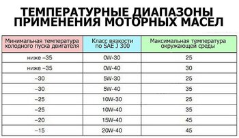

20-ки по hths не проходят, поэтому тоже нет. Максимум на что готов это 0w-30 C3 и то только на́ зиму 2023г.
а сколько надо?   9.2 самое дубовое  с вольводопусками   hths  2.6+
Изменено пользователем dx643
Только что, dx643 сказал:
а сколько надо?
Согласно мануалу все рекомендуемые масла >2,9. А если уж совсем точно, то:

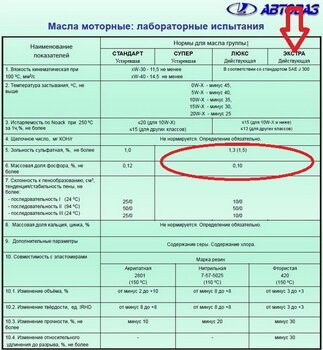

Пониженная зольность масел благоприятно влияеет на кардинальное снижение отложений в камере сгорания - чистейшие свечи, надёжная искра, расчётная, проектная степень сжатия, нейтрализатор работает как новый (даже с нулевым расходом масла!), хорошая компрессия (чистые кольца, клапана), отсутствие коррекций впрыска и т.д. и т.п. Это всё хорошо диагностируется даже на моторе с распределённым впрыском. Заметил, что даже выхлопная труба внутри стала чистой и рыжего цвета. Раньше, на полнозольниках была чернющая копоть.
Убеждён, что внутренняя чистота мотора - залог безизносности. А если будут отложения - обязательно будет износ. Полнозольник этому способствует (масло горит в ЛЮБОМ моторе!), он скорее защита от перекатов и плохого топлива, нежели от износа. Поэтому на данный момент только С3. Думаю о С4.
