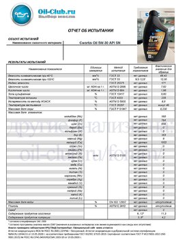

Cworks Oil 5W-30 API SN свежее за анализ спасибо официальному представителю CWORKS.
Масло в лабораторию посылал оф. представитель в запечатанной таре.
Видео вскрытия в лаборатории УРЦТЭиД:
Cworks Oil 5W-30 API SN (VOA BASE) копия.jpgCworks Oil 5W-30 API SN копия.jpgCworks Oil 5W-30 photo1.jpgCworks Oil 5W-30 photo2.jpg
Масло заявлено как: ACEA C3; API SN/CF; MB 229.51/229.31; BMW Longlife-04; GM Dexos2.
1) Ну во первых, это действительно масло ACEA C3, сделанное на рецептуре Chevron Oronite. Многие ждали от дешевого масла какого то подвоха. Нет, все оказалось прилично.
2) Вязкостные характеристики говорят о том, что это густое крепкое масло. Как и должно быть у среднезольника стандарта ACEA C3.
3) Щелочное число = 7,82 - среднее. Выше нельзя, так как нужно Сберегать сажевые фильтры и современные катализаторы. Моющие свойства достаточные для разумных интервалов смены.
4) Зольность сульфатная = 0,80% - по стандарту ACEA C3, зола должна быть менее или равно 0,8%. Масло этому требованию полностью удовлетворяет. Видно что производитель замешал масло точно и пакета положил нужное количество.
5) Температура вспышки (235С), говорит о хорошей термостабильности при высоких температурах.
6) NOACK испаряемость масс (угар) = 8,8% - хороший результат для гидрокрекинга VHVI. Требованию допуска Mercedes Benz 229.51, где NOACK должен быть <=10% это масло удовлетворяет с запасом.
7) Температура застывания -46С - для густой 5W-30 на гидрокрекинге VHVI, она даже отличная. Есть запас для использования его в Сибири. По крайней мере, если ночью было -34С, оно колом в картере не застынет.
8) Содержание серы 0,230% - низкое. Видно что масло на основе чистых баз и современного пакета присадок.
9) Пакет присадок Chevron Oronite. Здесь есть молибден, как модификатор трения, придающий маслу экономичности. Противоизносная присадка на основе фосфора и цинка. Бор как дисперсант обволакивающий частички загрязнений и держащих их во взвеси. И основная моющая присадка на основе кальция. Для среднезольного масла, пакет присадок жирный и имеет все необходимое.
ИК спектр Фурье говорит о том, что масло на основе гидрокрекинга VHVI. (хотя возможно и немного ПАО для улучшения свойств).
Вывод: Бюджетное масло стандарта ACEA C3 и спецификаций Mercedes, BMW, GM Dexos2. Такие масла обычно дорого стоят, а тут получается хорошее качество по дешевой цене. Вязкость в норме. Термостабильность при высоких температурах хорошая - будет неохотно угорать. Низкотемпературные характеристики, что называется "с запасом". Чистое в плане серы и золы. Бонусом идет необычный пакет с органическим молибденом - кому это важно... Минусов по анализу не обнаружил.
