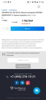

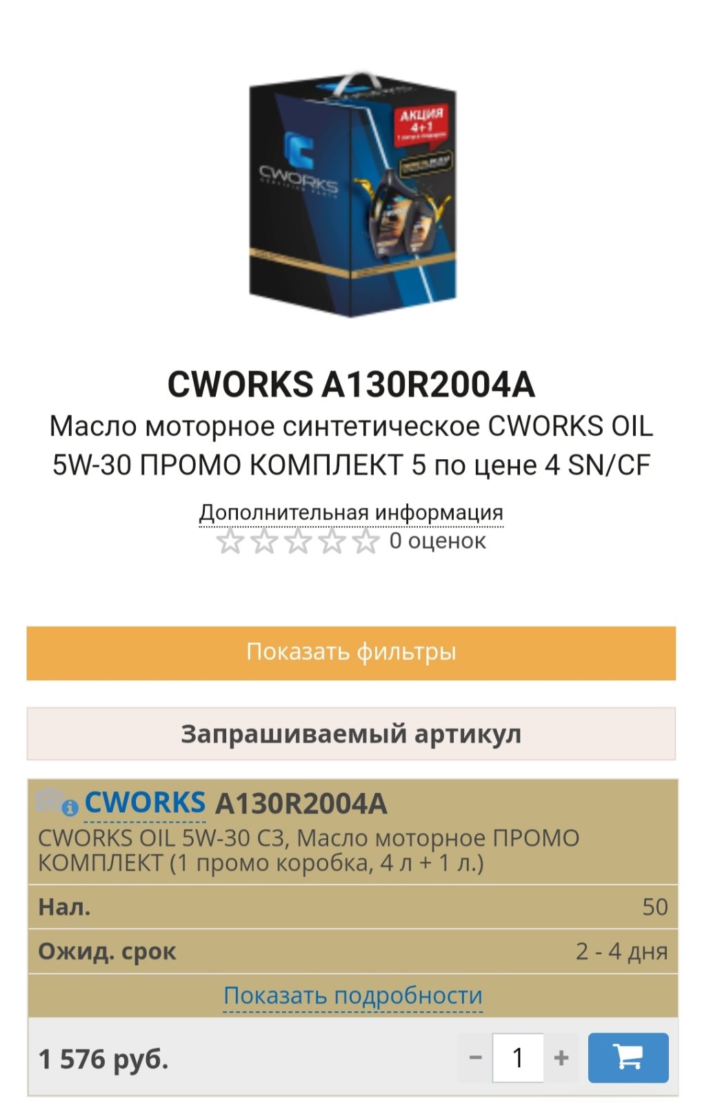

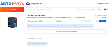

Ну вот, например)
Владимир09 Авторусь вроде как крупная Московская контора
Владимир09 не думал, что в Авторусь может быть что-то дешевле, чем в интернет магазинах.
49 минут назад, alex323 сказал:
Ну да.
33 минуты назад, Mymessengers сказал:
Всё зависит от наглости и количества нахлебников в конкретном ИМ)))
Владимир09
Авторусь сам по себе очень дорогой автомагазин, особенно если приезжать и сразу что-то покупать на месте, даже их скидочная карта особо не спасает ситуацию. Я им уже года полтора не пользуюсь, только если прям что-то очень срочное или друзья попросят заехать по пути что-нибудь им взять.
