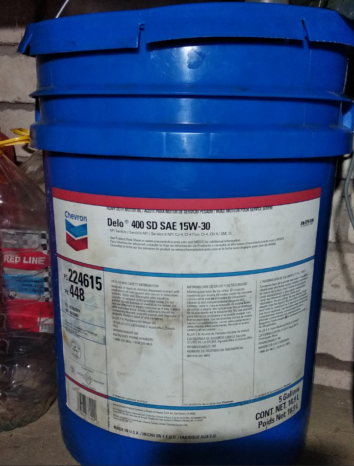

Замиксовал летний вариант:
- 3 литра 5w-20 (Neste Pro+ F 5w-20, ACEA C5, ILSAC GF-5, гр.III)
- 4 литра 15w-30 (вязкая минералка Chevron Delo 400 SD 15w-30, CJ-4/SM, гр. II, HTHS > 3.5)
Итого 7 литров в картере с вязкостью:
- КВ40 около 63.7 сст
- КВ100 около 9.9 сст
- VI примерно 140
Это примерно 10w-30 с HTHS < 3.5
Chevron очень темный на просвет (Zn, P по 1200 ppm, зола < 1%, BN = 9, VI = 128),
а Neste - наоборот, весьма светлый (P = 800 ppm, зола = 0.8%, BN = 8, VI = 157).
Субъективно все норм,
микс - тихий, мотор крутится хорошо, приятно (проехал олоко 500 км).
56 минут назад, GVA сказал:
Где Вы его взяли? Его с семи кабелями не сыщешь, только 208 литров.
57 минут назад, Lumina сказал:
  Скрыть содержимое
Так и бочка та, 208 литровая, всего одна(((
1 час назад, veev2 сказал:
А где взять то? Ато в заднице засвербело!
Покупалось несколько лет назад, в закрома. Осталось на один микс...
