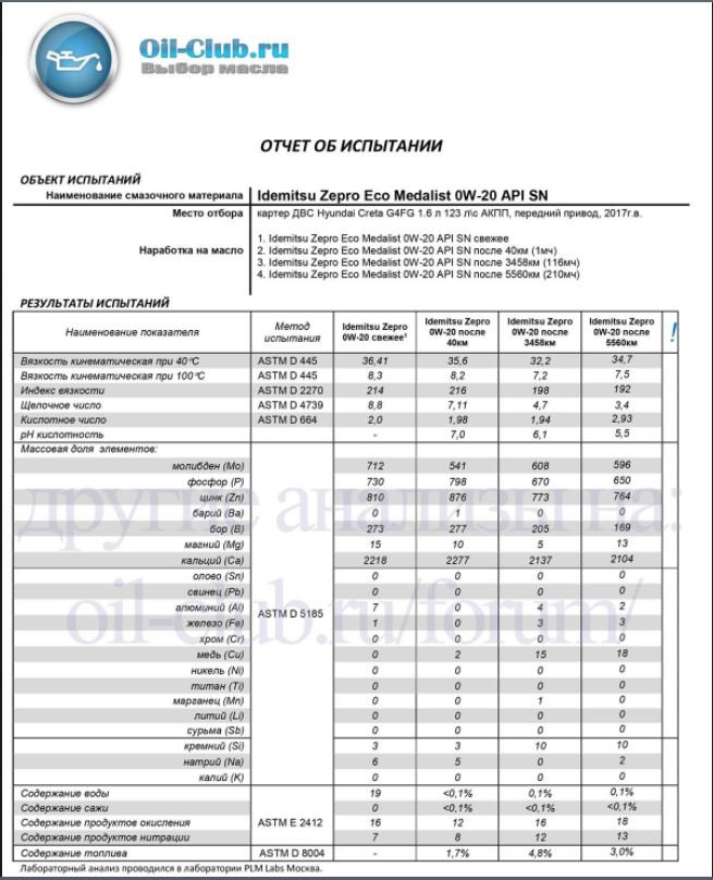

5 часов назад, koc39 сказал:
Судя по наличию кремния, подсос воздуха ни куда не делся, хотя долговременная топливная коррекция около нулевая.
 Кремний это поршня надрало, как всегда у корейцев поршни на грани к задирам.
Изменено пользователем WaTsOn
23 минуты назад, WaTsOn сказал:
Ага, крошкой:good2:
8 часов назад, Inzhener сказал:
И как он Вам по звуку? Сколько проехали на нем? Есть расход этого масла или нет?
Да я особой разницы не замети, не по звуку не по динамике, мотор так же крутится хорошо. Проехал пока еще мало, чуть больше 400 км, уровень на месте, как был выше 1 мм максимума так и есть.
8 часов назад, DRON 33 сказал:
Чуток ППМ Al , поршеньки  "точит" или постели РВ . Но немного , всего 5 попугаев
Посмотрим сколько будет в следующий раз.
7 часов назад, Nickol сказал:
Если в свежем 7, то сколько износ по Al здесь в отработке? Наверное всего 2, или я не правильно мыслю?
Я вот тоже не понял, смотрю анализ свежего там 7 алюминия, смотрю мой тут 5. Посмотрел другие анализы с такого же мотора на этом масле там у кого от 1 до 5. Взять анализ @Евген 48 с картинки ниже, там у свежего 7, через 40 км 0, через 3548 км 4, через 5560 уже 2.  Видимо я чего-то тоже не понимаю.
7 часов назад, WaTsOn сказал:
А разве антифрикционный слой на поршнях это кремний?
7 часов назад, Евген 48 сказал:
Ага, крошкой:good2:
Я так понимаю это сарказм? Ката там уже давно нет и крошки керамической там не откуда быть.
