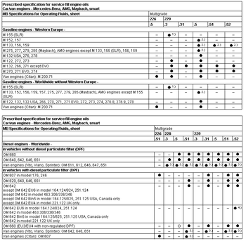

Можно ли 229.51 в М274.920?
Добрый день.
Купил Мерседес E250, мотор М274.920 2.0 турбо, 211 л.с., прямой впрыск.
Пробег 25 тыс.
Эксплуатация будет город 70 % с пробками. Бензин АИ 98,100. Замена масла - 200 мч.
Ранее заливался  дилерский 229.5, скорее всего 5w40.
На мой взгляд, 5w40 ему не очень, и так как прямой впрыск, по идее лучше бы 229.51. У меня есть желание залить в него мой любимый Mobil1 esp 5w30, но в инструкции написано, что лить только 229.5.
Насколько нашёл информацию, 229.51 разрешалось лить в М271 - прародитель моего движка, но про мой мотор ни слова.
Что думаете на этот счёт? Может есть какие-то особенности этого движка, что ему прям уперлись полнозольники? Я найти не смог.
да хоть 229.52
Понижать не стоит, а повышать без проблем.
С заменой через 200 м/ч можно лить 229.51, 52, имхо.

Спасибо за табличку. Залью ESP.
На форуме была неудачная попытка сделать анализ отработки с этого мотора на ESP, исправим через несколько месяцев.
Приравняю нас к западной Европе, в лучших традициях нашего телевидения :D
https://bevo.mercedes-benz.com/d/d/en/Spec_223_2.pdf
вот посвежее инфа, тут ещё 229.6 нам добавили по заветам SAE20

Вам для чего чуть выше оф допуски показали, что на 270-ый, что на 274-ый, предписанные заводом изготовителем.
Не замечаете ничего окромя 229.5?

Resh77 можно, по bevo можно. Даже нужно)
