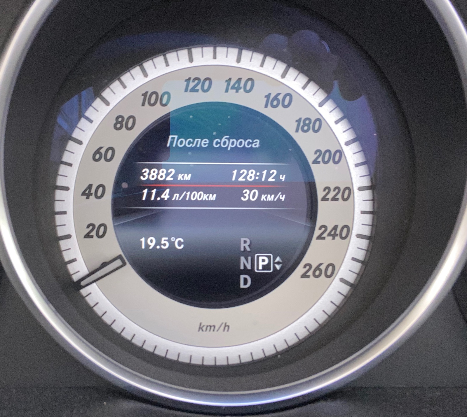

На сегодняшний день столько наездил на Mobil1 esp 5w30. Планирую менять на 200 мч.
Режим эксплуатации жесткий: в будни по 9 км на работу (30 мин) и обратно (до часа) по жестким пробкам, в выходные трасса и стрелка часто переваливает за 200 км/ч.
Обязательно сделаю анализ отработки.
