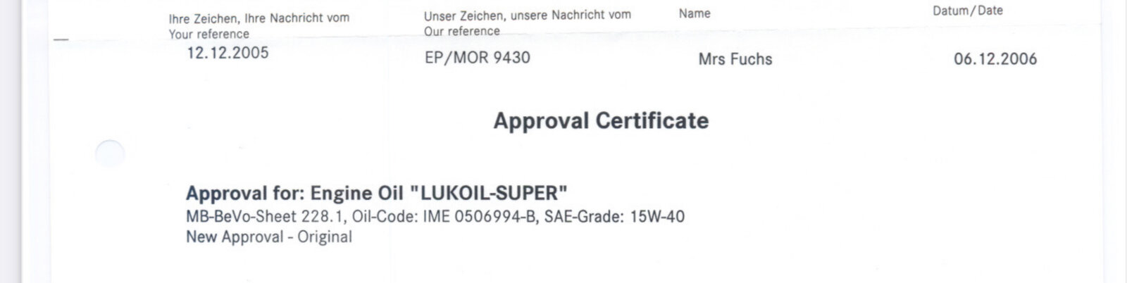

Itseasy 6 320 Опубликовано: 8 марта 2021 Поделиться Опубликовано: 8 марта 2021 (изменено) Что характерно, одобрение есть) В те годы наших масел с оф. одобрениями по пальцам одной руки... Пермская база позволяла. Не зря дизельный Шелл оттуда по России пошел Изменено 8 марта 2021 пользователем Itseasy 1 Цитата Ссылка на сообщение Поделиться на других сайтах

torcon 64 130 Опубликовано: 8 марта 2021 Автор Поделиться Опубликовано: 8 марта 2021 Itseasy а какой пакет мне интересно, я угадал с шеврон оронайт или все же это инфинеум? 0 Цитата Ссылка на сообщение Поделиться на других сайтах
Itseasy 6 320 Опубликовано: 8 марта 2021 Поделиться Опубликовано: 8 марта 2021 2 минуты назад, torcon сказал: Itseasy а какой пакет мне интересно, я угадал с шеврон оронайт или все же это инфинеум? Не знаю. Покопаюсь в анналах) 1 Цитата Ссылка на сообщение Поделиться на других сайтах

Itseasy 6 320 Опубликовано: 8 марта 2021 Поделиться Опубликовано: 8 марта 2021 (изменено) torcon анналы не столь глубоки. Пока до 2005 нарыл) Инфинеум - код IME Изменено 8 марта 2021 пользователем Itseasy 3 Цитата Ссылка на сообщение Поделиться на других сайтах
