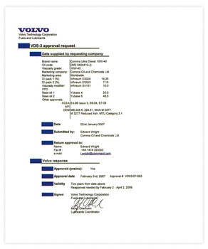

РАО6 не такое уж густое. К присеру, допуск Volvo VDS4, ограничивает минимальную вязкость базового масло для 40-к на уровне 6.5 сСт. Вы, кстати, можете раскрыть общую вязкость смеси базовых масел в ваших маслах(это не требование, а просто вопрос)?

В интернете я видел рецептуры VDS3, откуда можно понять, что основная база - это 6. Что касается процентов используемых баз в своих рецептурах, то по понятным причинам я сказать не могу, т.к. это получается уже озвучивание данных моей нетиповой рецептуры. Я за три года и так наговорил много, да так, что некоторые предприниматели названивают моему партнеру-заводу с предложением выпускать мои рецептуры под их брендом :Connie_cleaning-glasses:
Тут на форуме в разделе FAQ можно требования VDS-4.
