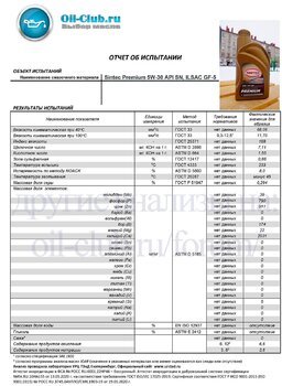

Масло заявлено как: API: SL/CF; ACEA: A3/B3; A3/B4-16; MB 229.5; VW 502.00/505.00; RN 0710/0700; OPEL A/B.
1) Масло удовлетворяет стандарту SAE и может смело называться 5W-30
2) Вязкость при 100С = 12,21 cСт - в пределах привычных 12+/-0,3 сСт для масел 5W-30 А3/В4
3) Щелочное число = 10.28 - высокое, что говорит о хороших моюще-нейтрализующих свойствах масла
4) Кислотное число = 1,61 - невысокое для полнозольника, в сочетании с высоким TBN выглядит достойно
5) Зольность сульфатная = 1,17% - нормально для современного полнозольника
6) Температура вспышки = 240С - отличный показатель: масло термостабильно при высоких температурах, намёк на ПАО в составе
7) Температура застывания = -46С - хороший результат для масла 5W
8) Испаряемость масс NOACK = 7,8% - просто отлично для такого продукта, снова подтверждение наличия ПАО в составе, норма МВ229.5 выполнена с большим запасом
9) Содержание серы = 0.336 - свидетельствует о пакете присадок Afton на сульфонатах Кальция
10) Противоизносные присадки на основе Цинка и Фосфора + органический Молибден в качестве модификатора трения для уменьшения износа и экономии топлива. Моюще-нейтрализующие присадки на основе сульфонатов Кальция.
ИК спектр Фурье говорит о том, что масло на основе гидрокрекинга VHVI + ПАО + Алкилированных нафталинах.
Вывод: перед нами очень интересное полнозольное  масло с ПАО и AN в составе на пакете присадок Afton. Заявлен уровень МВ229.5: по TBN и NOACK претензий нет. По защитным, моющим, низкотемпературным и энергосберегающим свойствам, а также по антиокислительной стойкости - все хорошо. Цена 1500 руб. за канистру выглядит привлекательной. (описание Dimmy)
(описание torcon)
1) Температура застывания -46С. Для России и ее зим нормальная. Для масла 5W-30 тоже с запасом. Можно спокойно запускаться в морозы, при условии что температура до -30C. Для более низких температур нужны 0W-30 или 0W-40.
2) Щелочное число = 10,28. Сразу видно, что это масло стандарта ACEA A3/B4. Именно у них такое высокое щелочное. Хорошие моющие/нейтрализующие свойства. Неплохо противостоит последствиям от заправки некачественным топливом. Единственное что переоценивать возможности гидрокрекинга тоже не стоит. В немцах, французах, ВАЗах, я бы выбирал интервалы смены между 7000 и 10 000 километров. Для тяжелых условий России достаточно. Больше не нужно.
3) По вязкостным характеристикам все ровно. Видно, что масло удовлетворяет стандартам SAE J300и ACEA A3/B4. Вязкость у таких масел обычно около 12cst. И у Синтека тут все прекрасно. Это крепкая густая “тридцатка”, которую можно спокойно использовать хоть летом хоть зимой.
4) Испаряемость NOACK говорит нам о потерях фракций масла при высоких температурах. Масло выдерживают 1 час при температуре 250С и подсчитывают процент испарения масс. Чем ниже NOACK, тем лучше. Значит масло термостабильнее и при прочих равных потребует меньше доливки на угар. У Синтека NOACK равен 7.8%. Это хороший результат. Чуть лучше, чем у обычных масел. Видно что это не просто гидрокрекинг, у которого NOACK около 10%. Такое ощущение, что сюда все-таки добавили немного ПАО синтетики.
5) Температура вспышки тоже это подтверждает. Она слишком высокая для 5W-30 на гидрокрекинге = 240C. У Sintec хорошая термостабильность при высоких температурах. Обычно такие вспышки выдают масла с добавлением ПАО.
6) Содержание серы = 0,336%. Это не самый крутой пакет присадок. Встречаются масла и с меньшей серой. Однако сера не критичная.
7) Зольность сульфатная = 1.17% Sintec Premium является полнозольником, а для него такая зольность - это хороший результат. Стандарт ACEA A3/B4 четыре выдвигает требования по содержанию золы до 1.6%. Синтек этому требованию удовлетворяет с большим запасом. Зольность не шкалит.
8) Пакет присадок содержит органический молибден для снижения коэффициента трения и экономии топлива. Большое содержание фосфора и цинка - это цинк диалкил дитиофосфат - противоизносная присадка. Плюс Синтек содержит очень много кальция - это детергент. Другими словами, масло имеет весь джентельменский набор присадок. Они снижают трение, защищают от износа и не дают двигателю зарастать отложениями.
Вывод: это единственное пока отечественное масло на алкилированных нафталинах. По крайней мере из того множества, что тестировал Ойл Клуб. Уже это заслуживает уважения. Основное базовое масло здесь гидрокрекинг VHVI. Судя по характеристикам возможно добавление ПАО синтетики, в небольшом содержании… Ну и плюс упомянутые выше алкилированные нафталины. Благодаря которым лучше взаимодействуют присадки. Масло меньше деградирует и окисляется. А отсюда меньше коррозионный и механический износ двигателя. Каких-то прям серьезных минусов не обнаружил. И вязкость такая какая должна быть, и щелочное число высокое, и термостабильность приличная. Температура вспышки аж 240С градусов Цельсия. В общем мое почтение. За 1500 рублей это действительно интересное масло.(описание torcon)
