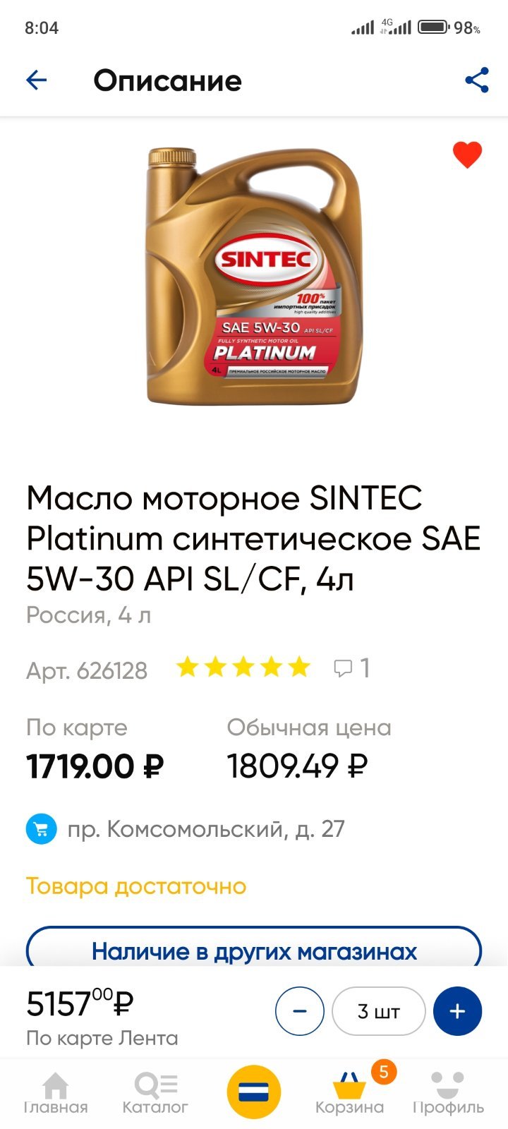

15 мая 20224 г 16.02.2021 в 15:10, torcon сказал: Первое отечественное масло на Алкилированных нафталинах. Масло SINTEC ПЛАТИНУМ 5Х30 ХУЖЕ ?
