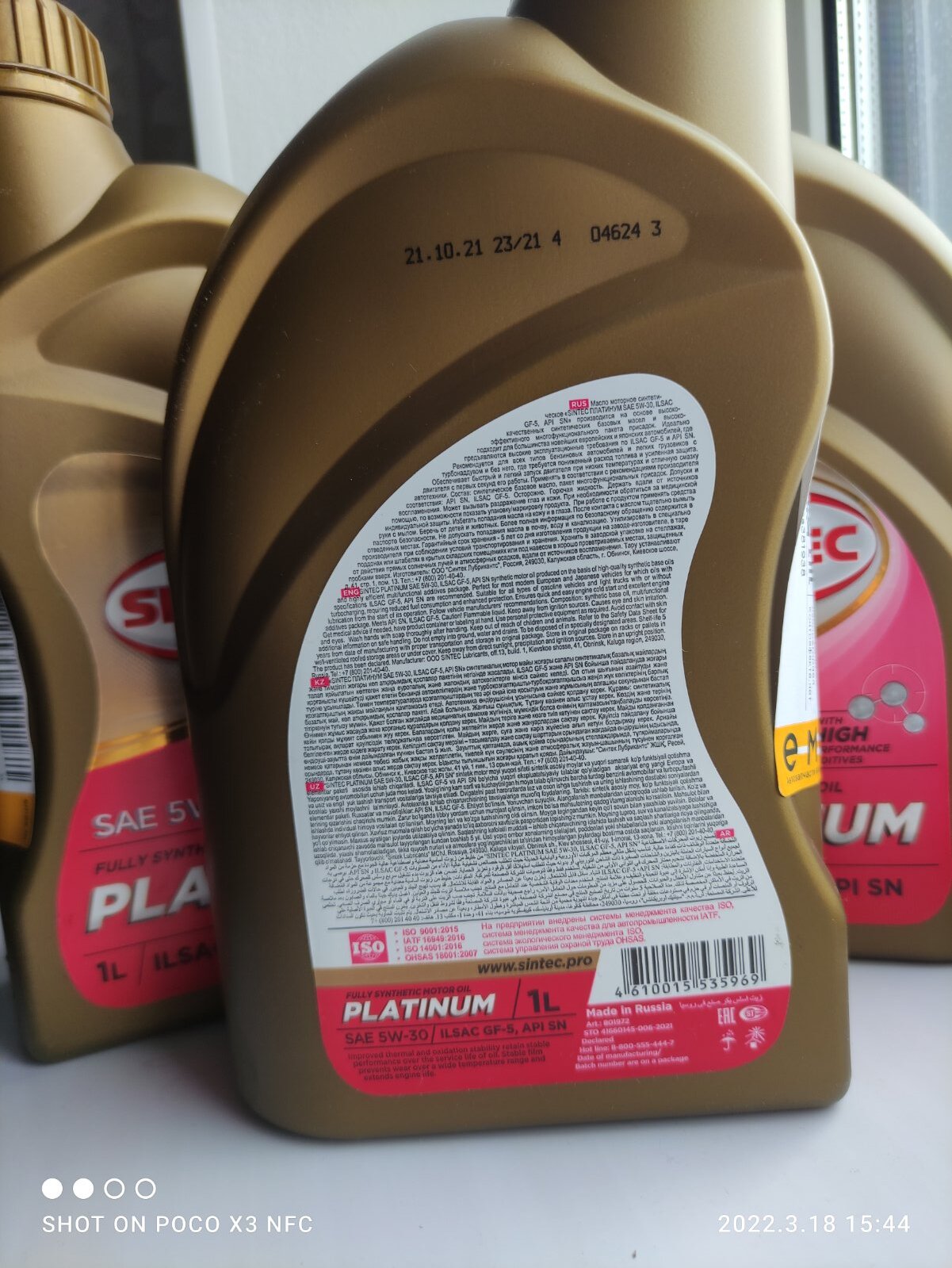

Здорово Олег ! Кстати как впечатления от синтека gf5 ,поделись ? Кстати на фоне всеобщего ажиотажа затарился синтеком 5/30, 0/20  и Роснефть взял которое 5/30
13.03.2022 в 15:16, Sivuch сказал:
Синтек говорит, что был ребрендинг и это тоже самое масло с другим названием.
как раз собирался задать вопрос на эту тему. Заказал в емексе премиум, а пришёл платинум :scratch_one-s_head:

купил сегодня на Озоне 2 канистры по 1729 рублей, не удержался. Хомяк заставил. Оно сейчас Платинум.
