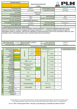

GT OIL 27 Опубликовано: 8 февраля 2021 Поделиться Опубликовано: 8 февраля 2021 GToil GT Energy SN 5W-30 отработка на Jeep Wrangler после 5880км Масло: GT Energy SN 5W-30 Автомобиль: Jeep Wrangler 2,5 2000г.в. Общий пробег на одометре: 156000 км к концу интервала. Пробег на масле: 5880 км. Моточасы: 200 мч. Израсходованное топливо: ? л Доливки масла: нет. Присутствие отложений в двигателе ДО: через заливную горловину чисто. Присутствие отложений в двигателе ПОСЛЕ: так же и осталось. Автозапуск по времени: не использовался. Наличие чип-тюнинга: нет. ГРМ: цепь. Предпусковые подогревы: не использовал. Период эксплуатации: с 01 февраля 2020г, по 15 января 2021г. Срок эксплуатации: 11 месяцев 15 дней. Топливо: Бензин Нефтьмагисталь, Лукойл 92. Режимы: город 70%, трасса 30%, поездки по Москве и на дачу, средняя скорость 29 км/ч. Фильтр масляный: MANN Фильтр воздушный: MANN. Марка антифриза: Coolstream NRC желтый. Объем заливаемого масла: 4.0л. Отбор масла: щуп. Отбор масла проходил с горячего или холодного двигателя?: с горячего двигателя. Что было до этого масла: Castrol Magnatec 5W30 A5 Промывка промывочным маслом: нет. Присадки: не применяю. Проба отобрана 23.01.2020. R13055 ИК спектр.doc JEEP Wrangler Oil Club январь 2021.pdf 4 Цитата Ссылка на сообщение Поделиться на других сайтах
GT OIL 27 Опубликовано: 8 февраля 2021 Автор Поделиться Опубликовано: 8 февраля 2021 Сначала отбирали капельную пробу. Через сутки на растекшейся капле измеряем линейкой диаметр кругов и вычисляем их среднее значение. Полученные значения сравниваем с нормальными и предельно допустимыми значениями. ядро d1 8-10 среднее= 9; краевая зона d 10-13=11,5; зона диффузии D 26-32=29 По этим данным, в рамках капельного теста, обычно рассчитываются три коэффициента: 1.Коэффициент моюще-диспергирующих свойств масла (1 способ): ДС=1-d*d/D*D 2. Коэффициент моюще-диспергирующих свойств масла (2 способ): Кмд=D/d 3. Коэффициент механических примесей в масле: Кмпр = d1/d Результаты расчетов: 1. Д.С. (диспергирующие свойства): 0,84 (норма 0,5-1 браковочное значение меньше 0,3) 2. Кмд=2,52 (норма более 1,65 браковочное значение меньше 1,65) 3. Кмпр=0,78 (норма более 0,44 браковочное значение меньше 0,44) По коэффициентам все нормальные. В ядре металлических частиц не заметно. Краевая зона выражена. Светло-коричневый цвет диффузионной зоны может свидетельствовать о перегреве масла и окислении. Диффузионная зона имеет неровную границу – попадание воды? Вывод масло менять, но общее состояние двигателя и масла хорошее. 0 Цитата Ссылка на сообщение Поделиться на других сайтах
Hanval Rus 1 695 Опубликовано: 8 февраля 2021 Поделиться Опубликовано: 8 февраля 2021 (изменено) Такой срок эксплуатации (1 год) в режимах московские пробки- маслу ILSAC противопоказан. И двигателю аналогично- износ..Хотя вязкость в норме- при топливе 4,16% .. Изменено 8 февраля 2021 пользователем Hanval Rus 0 Цитата Ссылка на сообщение Поделиться на других сайтах
dima62rus 1 773 Опубликовано: 8 февраля 2021 Поделиться Опубликовано: 8 февраля 2021 Беда не за горами ? Что может вызвать такой износ ? 0 Цитата Ссылка на сообщение Поделиться на других сайтах
mihail026 4 767 Опубликовано: 8 февраля 2021 Поделиться Опубликовано: 8 февраля 2021 2 минуты назад, dima62rus сказал: Беда не за горами ? Что может вызвать такой износ ? Топливо? 0 Цитата Ссылка на сообщение Поделиться на других сайтах
ss333 1 175 Опубликовано: 8 февраля 2021 Поделиться Опубликовано: 8 февраля 2021 2 часа назад, GT OIL сказал: Jeep Wrangler 2,5 2000г.в. что в мануале по допускам? 0 Цитата Ссылка на сообщение Поделиться на других сайтах
dima62rus 1 773 Опубликовано: 8 февраля 2021 Поделиться Опубликовано: 8 февраля 2021 4 минуты назад, mihail026 сказал: Топливо? из-за детонации на 92ом в жару ? 0 Цитата Ссылка на сообщение Поделиться на других сайтах
Hanval Rus 1 695 Опубликовано: 8 февраля 2021 Поделиться Опубликовано: 8 февраля 2021 (изменено) 1 час назад, ss333 сказал: что в мануале по допускам? ILSAC 5W30 и 10W30 в мануале... Хотя там двигатель "старинный" .Как мне сказал...-"Американский УАЗ" Изменено 8 февраля 2021 пользователем Hanval Rus 0 Цитата Ссылка на сообщение Поделиться на других сайтах
laevet 103 Опубликовано: 8 февраля 2021 Поделиться Опубликовано: 8 февраля 2021 Интервалы для вашего авто: Режим: Нормальный Cмена 7500 миль / 6 мес. Режим: Тяжелый Cмена 3000 миль / 3 мес. тем более в мск 3 Цитата Ссылка на сообщение Поделиться на других сайтах
seven777 306 Опубликовано: 8 февраля 2021 Поделиться Опубликовано: 8 февраля 2021 1 час назад, dima62rus сказал: Беда не за горами ? Что может вызвать такой износ ? Возможно есть проблема с давлением масла,вот олово с вкладышей,алюминий от ГБЦ а железо от коленвала и распредвала ,ИМХО. 1 Цитата Ссылка на сообщение Поделиться на других сайтах

art707 536 Опубликовано: 8 февраля 2021 Поделиться Опубликовано: 8 февраля 2021 Парни подскажите,а какая максимальная норма по железу,ну от и до? 0 Цитата Ссылка на сообщение Поделиться на других сайтах
Александр КРК 1 106 Опубликовано: 9 февраля 2021 Поделиться Опубликовано: 9 февраля 2021 5 часов назад, art707 сказал: Парни подскажите,а какая максимальная норма по железу,ну от и до? До 30 норма, от 30 до 100 повод задуматься и поискать причину, больше 100 это кабзда обычно, но здесь я понял двс работает еще 0 Цитата Ссылка на сообщение Поделиться на других сайтах
