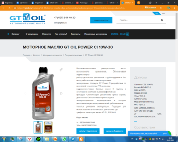

Новосиб 1 495 Опубликовано: 9 февраля 2021 Поделиться Опубликовано: 9 февраля 2021 GT OIL на таком прокатись и на анализ для сравнения. Ссылка на сообщение
