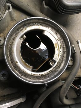

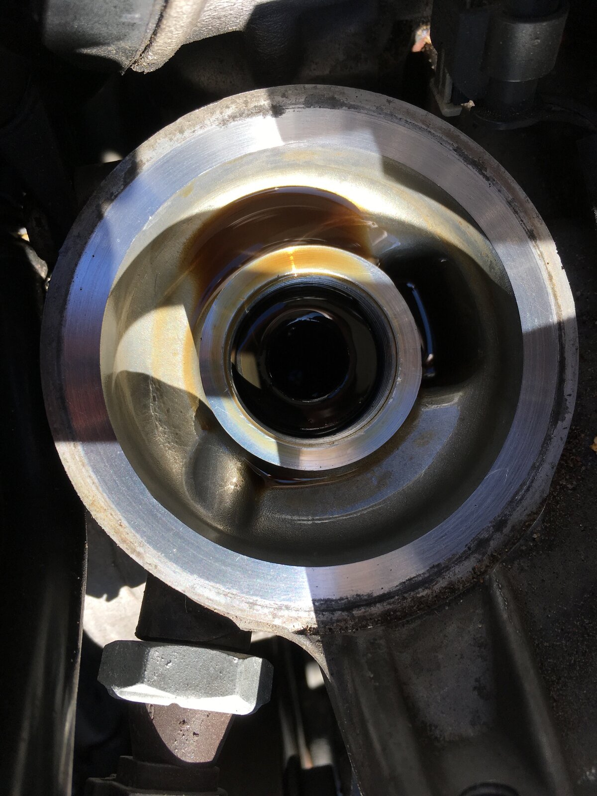

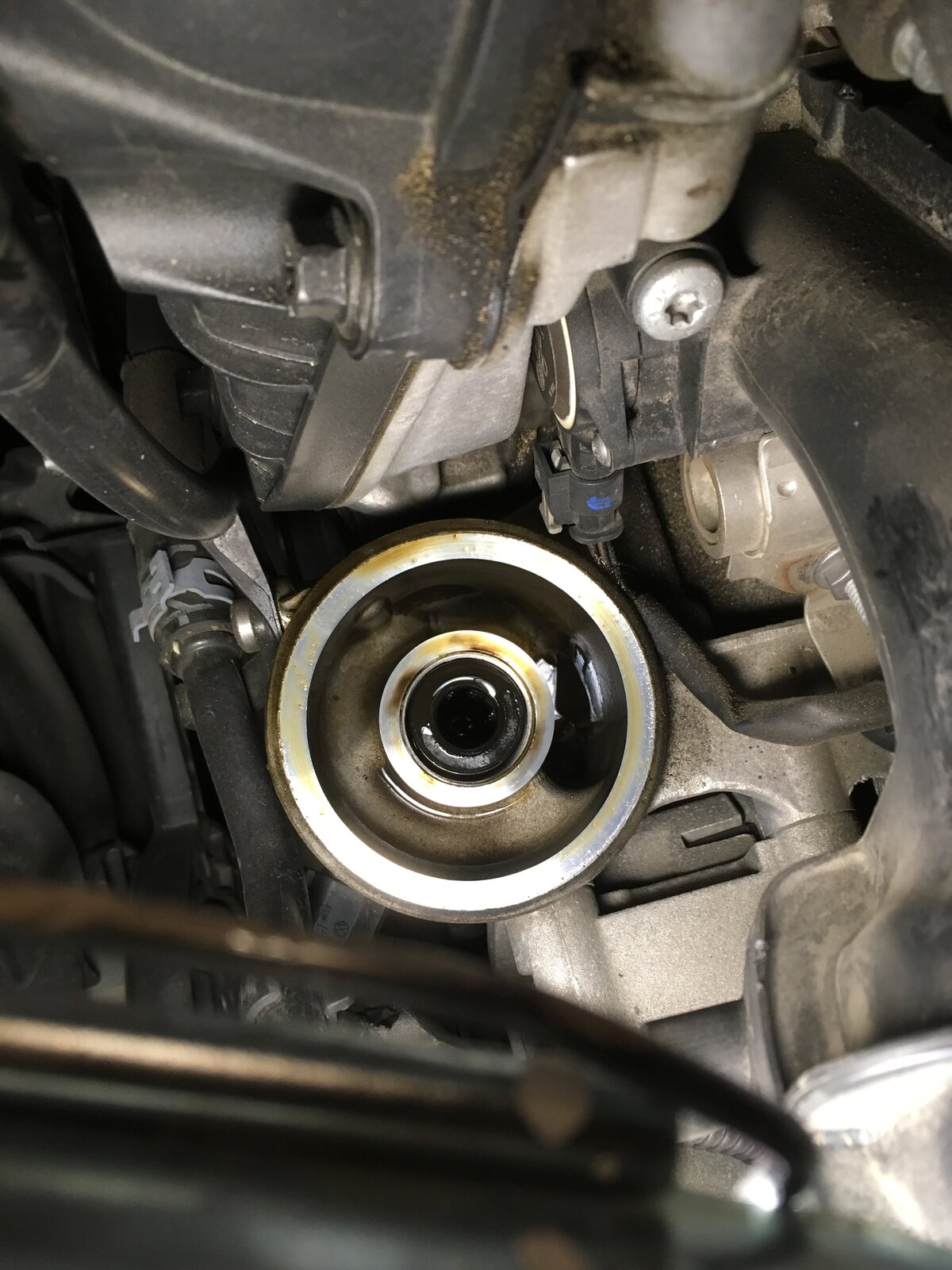

СИНТЭКС 12 732 Опубликовано: 3 февраля 2021 Поделиться Опубликовано: 3 февраля 2021 17 минут назад, Евгений123 сказал: Но у них есть масла без загустителя - они об этом прямо пишут. Как они это делают? Да просто используют такие базовые масла, которые обладают нужной вязкостью и нет необходимости добавлять загуститель. Прикольно А чо, так можно было? 18 минут назад, Евгений123 сказал: Прикрепляю фото внутренностей основания масляного фильтра и состояния элементов под маслозаливной горловиной ПОСЛЕ наработки 7500 км ДО замены. У 99% моторов EA888 в этих местах как у кота бубенцы. Вы лучше сотку откатайте, потом снимите МО и покажите сливной канал с циклона... 0 Цитата Ссылка на сообщение Поделиться на других сайтах
Pavel_NSK 8 330 Опубликовано: 3 февраля 2021 Поделиться Опубликовано: 3 февраля 2021 17 минут назад, Itseasy сказал: Тут сегодня САЕ намекнул на мПАО у эксона. У них видимо что то в районе ПАО 100 тоже может быть. Так вот в том то и дело, знаем что есть они эти mPAO, видели характристики, знаем что применяются, а где применяются и в каких пропорциях 0 Цитата Ссылка на сообщение Поделиться на других сайтах
Евгений123 1 Опубликовано: 3 февраля 2021 Поделиться Опубликовано: 3 февраля 2021 48 минут назад, СИНТЭКС сказал: Прикольно А чо, так можно было? У 99% моторов EA888 в этих местах как у кота бубенцы. Вы лучше сотку откатайте, потом снимите МО и покажите сливной канал с циклона... Позволю с Вами не согласиться. На фото маслозаливная горловина A6 2.0 TFSI Gen2 с пробегом 86.000 км. Масло Xenum X1, замена раз в 15.000. Показательно то, что под маслозаливной горловиной в газовой фазе. В жидкой фазе везде будет чисто, если не перекатывать. А вот на поршнях и под клапанной крышкой нет. 0 Цитата Ссылка на сообщение Поделиться на других сайтах
