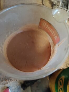

Ну у меня в свое время Анлимитед оставил налет в системе.Цвета марганцовки.Смылся только полной промывкой.Кулстрим 110 после этого не нагадил ни капли.

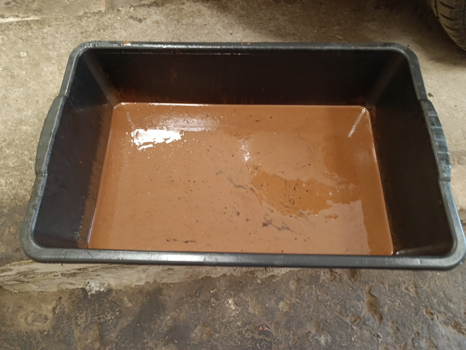

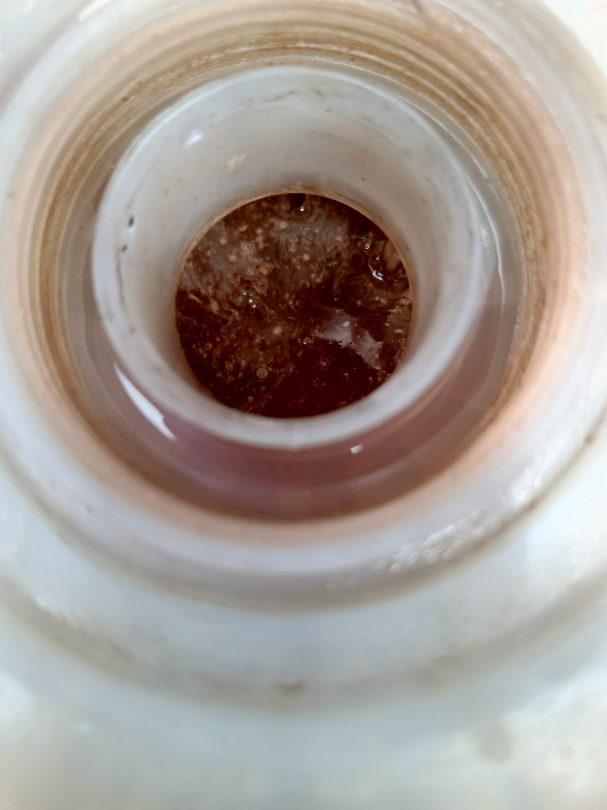

Всех приветствую!
По просьбе @Vasek555 дублирую сюда.
2 недели назад промыл систему ОЖ, залил Felix G11 (зеленый). Спустя 1000 км получил вот такую каку.
Почему это происходит?
Машина ВАЗ "классика". Ранее был залит Sintec, тоже потемнел но не так быстро, где-то через год.
Слитый синтек отстаивался и на дне образовывался осадок похожий на ил или болотную жижу.
31.05.2023 в 20:40, Trucker-69 сказал:
Ну не знаю-не знаю. В ноябре 2022 менял на к7j термостат и корпус с пластика на алюм. Чтоб меньше разлить, сначала выдавливал компрессором в полторашку g12++ анлимитед синтека, который там плескался почти 3,5 года после родного реношного желто-зеленого, с 2х-3х кратной промывкой обессоленной водой с прогревами.  Вытеснил чистый, как слеза анлимитед. Внутри алюминиевой отливки, где вставка термостата стояла чистота, ни окрашенности, ни коррозии. Жаль не сфоткал, холодно было, снег срывался. Себе на заметку взял, вот хочу в к4м сменить реношную желтуху на анлимитед, но что-то очкую, наверно пакеты теперь другие у синтека. Хотя я доливал в к7j свежекупленного анлима, реакций не было, в бачке прозрачная жидкость после смешения (долил больше половины килограммовой канистры).

13 часов назад, Abram сказал:
Феликсовский антифриз хорошо моет в том и вся проблема, кто не в теме, в этой классики блок как решето от времени. Это не антифриз виноват а эксплуатация машины и время. В свежих и чистых авто он нормально работает.

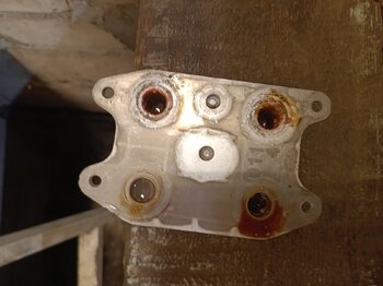

ауди А3, 1.4 TFSI, 2016, владелец добавил в систему  ОЖ, которую посоветовали в магазине..
Итог, потек радиатор, теплообменник, интеркулер.
WeR ну это скорее последствия смешивания разных антифризов кмк
Что могло от смешения разъесть уплотнения? Скорее мешанина подпольная
Х. З. Знать бы ещё что именно доливали
14 минут назад, Vasek555 сказал:
то что долили, имело температуру застывания минус 11, при клиенте смотрели.
это смесь, поела один из радиаторов,  на его  поверхности красные точки, разьела теплообменник, масло пошло в систему охлаждения, и уже вишенкой на торте  отказались потекшие трубки интеркулера.  Радиатор и печка еще не потекли... устранение последствий 45 тыс.
