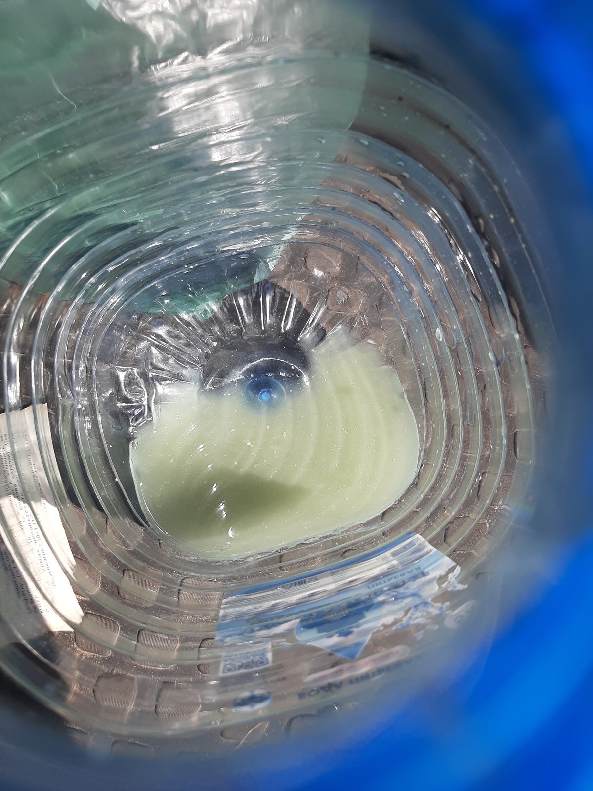

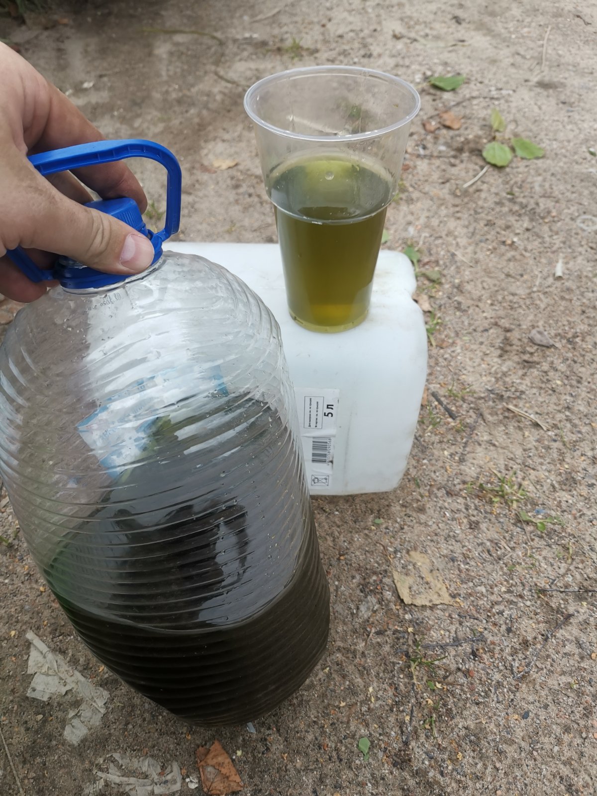

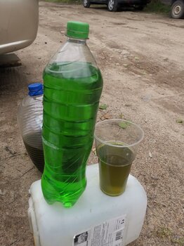

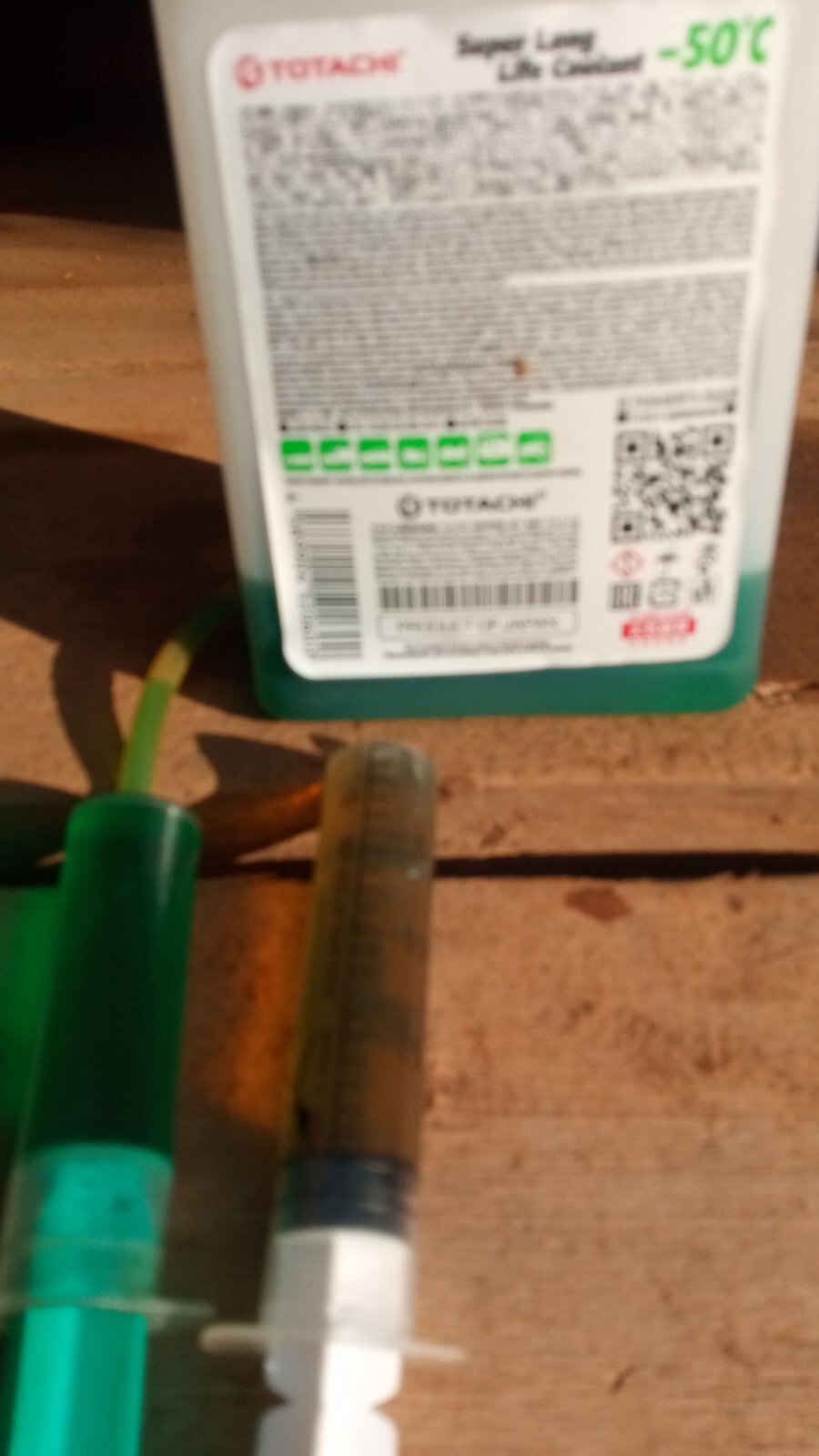

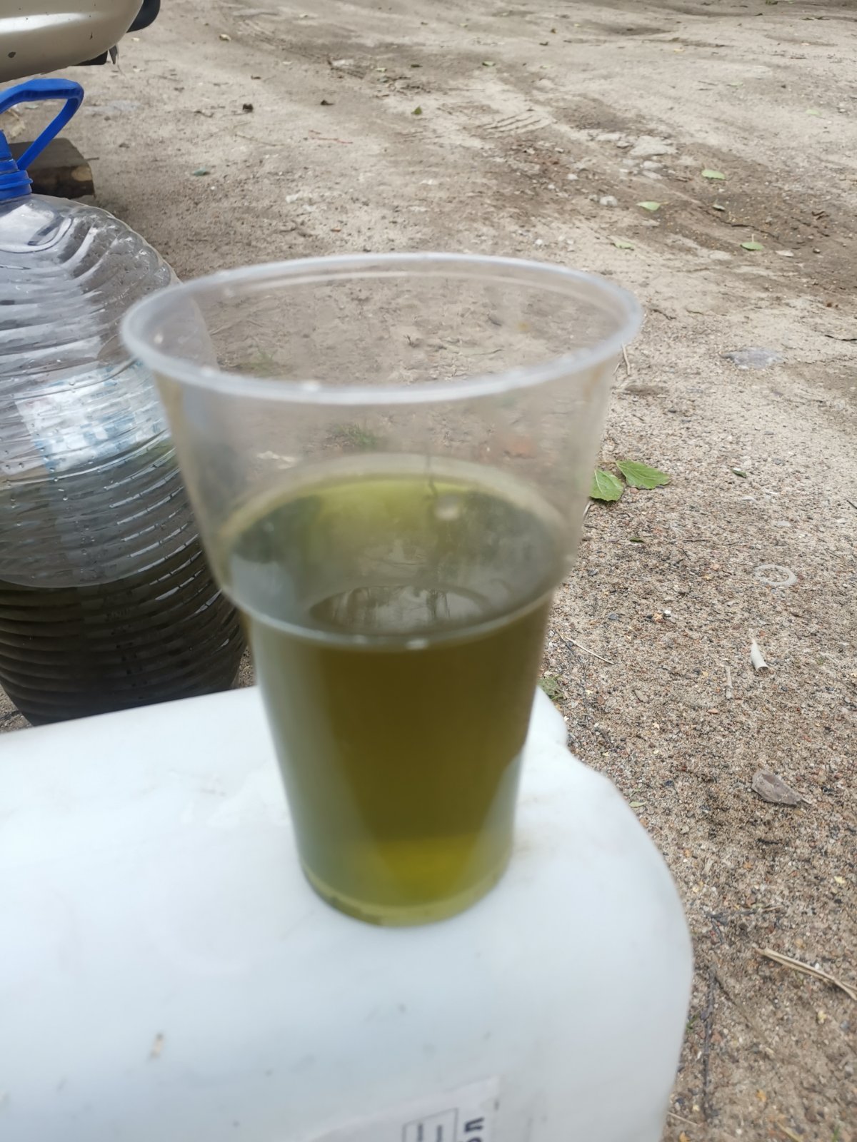

2) Totachi - потеря цвета, отложения в системе.
https://www.oil-club.ru/forum/topic/28296-totachi-антифриз/?do=findComment&comment=1774876
Автор @TUBAZIT
Этой весной в мае 2020 купил антифриз Totachi Super Long Life Coolant -50,промыл систему 3 раза,первый просто проточной водой из шланга пока не пошла чистая,второй раз с промывкой Лавр классический влил пузырь налил горячей воды поработал двс на нем 20 минут,слил,налил дистилированной воды,также поработал 20 минут,слил,намыл бачек до состояния нового,ну и залил Тотачи,по началу пару месяцев контролировал заглядывал,жидкость сомнений не вызывала,была зеленая,не мутная,температура не зашкаливала. Перед зимой решил все осмотреть...открутил крышку бачка а там раствор мутный какой то. Набрал в шприц глазам не верю... за пять (5) месяцев мутная субстанция похожа на воду,вылил закачал с радиатора в нем такой мути нет,но на цвет вода.
Время прибывания антифриза в системе охлаждения лето 2020 года 5 месяцев представляю что будет через год с данных (японских технологий).
Фотографии последствий
1SdUJ03keqU.jpg.ee93dd43ae78a6e72753b1f6e7003a57.thumb.jpg.facf331def4001c909bafad251176ea2.jpg03OtHkMf_tk.jpg.67ba79603fe9437095cf4fb5467a3e74.thumb.jpg.1cd5fcccdebe61628b00ffb9fd4d4a03.jpgIMG_20201016_203816.jpg.284a7d9cbe2e7b0314de63b8ba3158e6.thumb.jpg.497b0aae73325191b6af46f85ef1c58f.jpgJsAAAgEbI-A-960.jpg.f985181a1c899cc375eadb45056bf743.thumb.jpg.02876362fd3a3592a4add145057f77b7.jpgo-AAAgDuT-A-960.jpg.19fa78e970b40108cb04d70741e22f09.thumb.jpg.f432289e52ff8736ec3964dfd6655e50.jpg

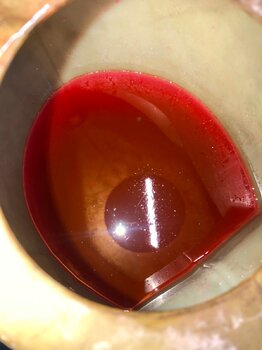

Цитата
2017 система промыта 2 раза дистиллятом лавр, залит Ravenol HTC. Т.к. пробку в блоке не выкручивал, то через пару недель слил и снова залил Ravenol HTC. Покупался у дистрибьютора в автодок. Расширительный бачок чистый.
2020 система промыта 2 раза дистиллятом RAVENOL, залит Coolstream JPN blue. Т.к. пробку в блоке не выкручивал, то планирую через пару недель слить и снова залить Coolstream JPN blue. Покупался у дистрибьютора в автодок.
Фото расширительного бочка и результатов его полоскания. Налет серо-зеленый, мягкий.
Фото осадка
20200809_110906.jpg.55026b642865ad26cfc66ee720f69c0e.thumb.jpg.efff62d53b174bea9c2e1275de35e0f2.jpg20200809_111047.jpg.6b02f9aee41db40c5cae9eb17facc9a2.thumb.jpg.7f03504d1b150441f233655f50212759.jpg20200809_111056.jpg.eaf2b272f1173114cd354cb51e018063.thumb.jpg.fffea8bd5e9e1da68e62f5879c8e60c2.jpg20200809_113333.jpg.76b59f840844efaaf977c5bd2cb0e431.jpg

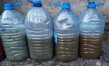

5) Sibiria -40 красный один год  Nissan Atlas . Коррозия в системе.
https://www.oil-club.ru/forum/topic/1950-промывки-системы-охлаждения/?do=findComment&comment=1437699
Автор @Highly Likely

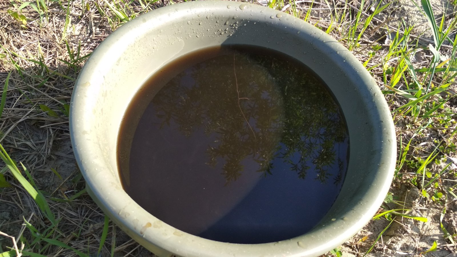

Первый этап промывки+фото после отстоя:
Цитата
Антифриз, две воды, заливка в систему 240 гр. предварительно разведенной в горячей воде лимонной кислоты.
В общем лимонка намыла какой-то чёрной взвеси. На утро взвесь осела и было видно, что это крупинки грязи.
Следом залита вода, пусть поездит недельку на слабом растворе лимонной кислоты.
IMG_20190727_211155.jpg.61d91aaa60bd97eeefdc3da1c8fd071a.thumb.jpg.e713561df50286f9f72acaaa71dfb2e1.jpgIMG_20190804_165052.jpg.f0a5768dd1074bf76cc5c3ec9cf9d95c.thumb.jpg.3fcf38cfedee107f13f2bf2f9538c4d4.jpg

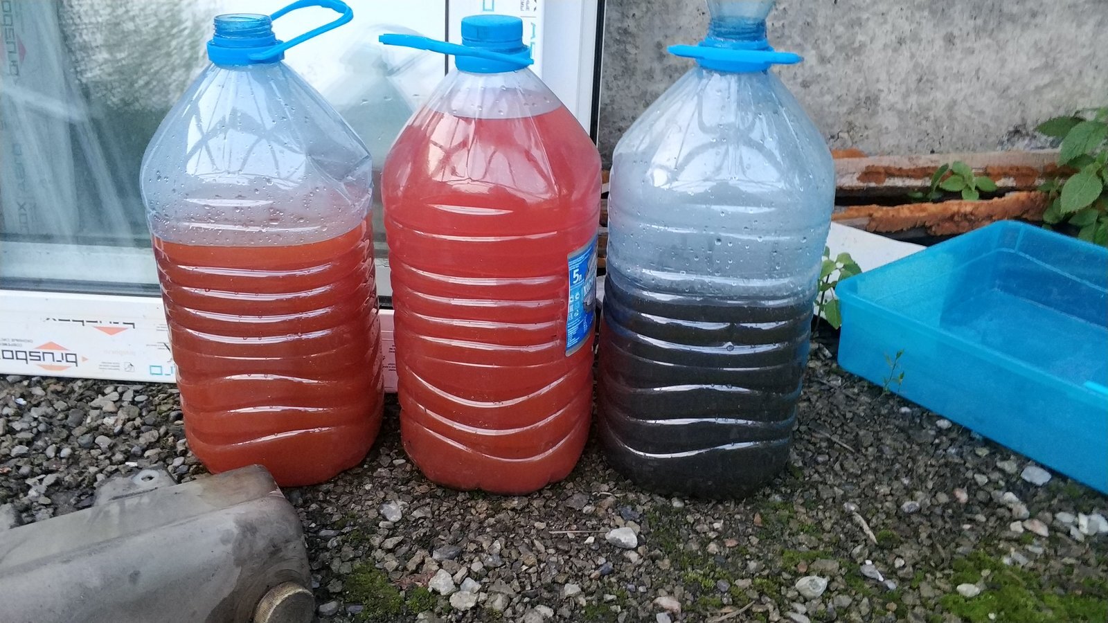

Второй этап промывки
Цитата
Четвертая бутылка – сливка после промывки лимонкой спустя неделю.
Пятая, шестая, седьмая сливка (была ещё и восьмая) – достичь чего-то более менее прозрачного не удалось.
Промывка продолжается на Тритоне с трилоном.

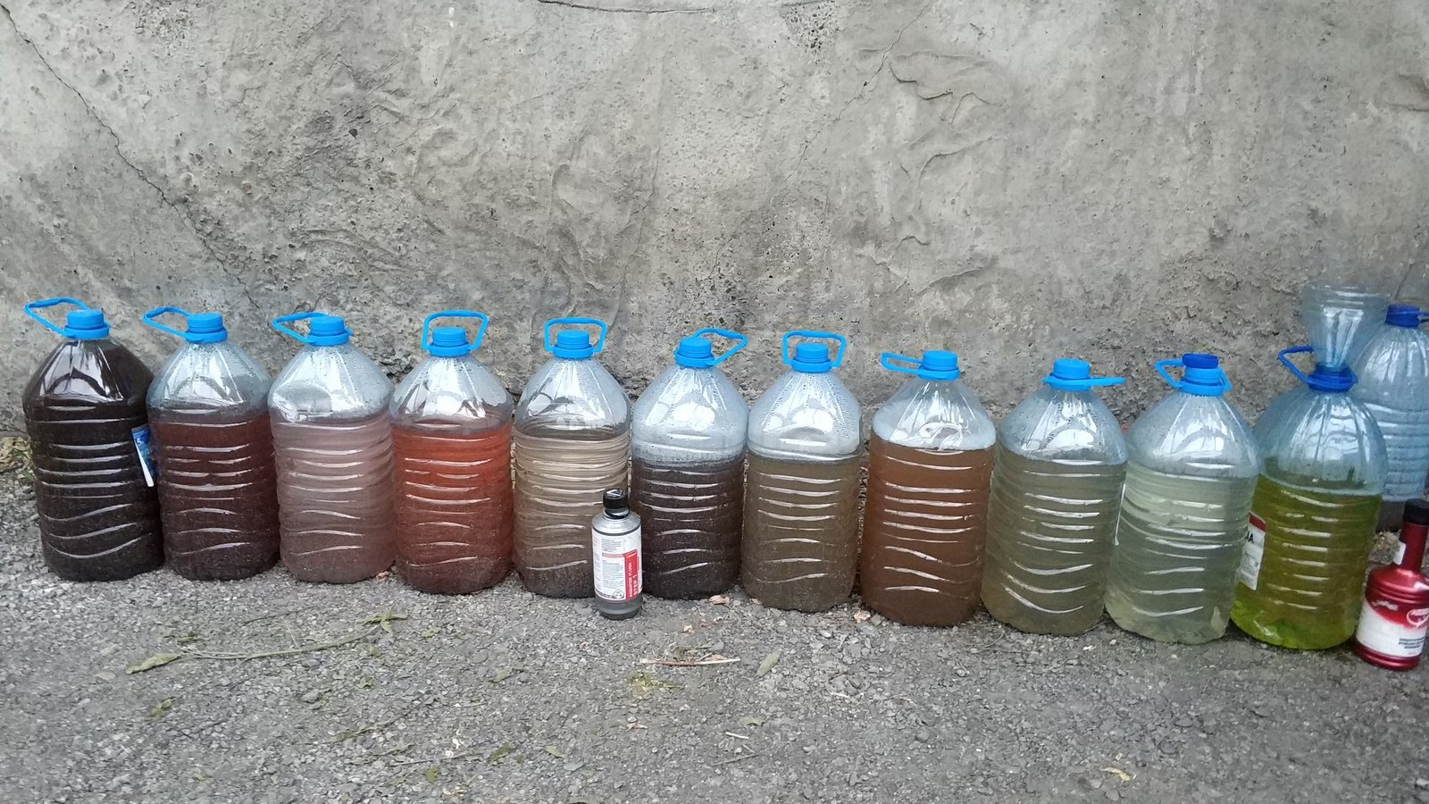

IMG_20190804_204917.jpg.0c8bc83a3aef2face95cf8559a8814e5.thumb.jpg.702e20ba7a9fc1ca59c2b3a4776aff2b.jpgIMG_20190804_204934.jpg.abaa6529369dd45cb3abf12c5c0a4a48.thumb.jpg.22788da2699f5b5c65682d3030af804e.jpg
И на финише:
начиная с восьмой бутылки: вода спустя неделю, вода, вода, промывка Тритон.
Промывка Тритон изначально желтого цвета, слилась кристально прозрачная.
IMG_20190622_203754.jpg.dd170555d7542d999d9275c08f5d0e6b.thumb.jpg.014d851025ec716e264ccbdfcf562a8c.jpgIMG_20190622_203729.jpg.7f24654f500dc57ce2fe9bc796ac68b4.thumb.jpg.f6fd628c0e7da0d9364240e762d2de6c.jpgIMG_20190622_200637.jpg.92b4079fe82159f10b5249f56d44cb6e.thumb.jpg.6f97868c10fbf6167614b7e028f0fd70.jpgIMG_20190622_200631.jpg.e49fd926af46e4257149f13a7ea81883.thumb.jpg.7ed4f0e3acac91d80563fdbd50c224e4.jpgIMG_20190622_200513.jpg.2c160f31e9ade0a48b707f73aa95f5bc.thumb.jpg.9ad69a74e67a88888f242adc7c1fc385.jpg

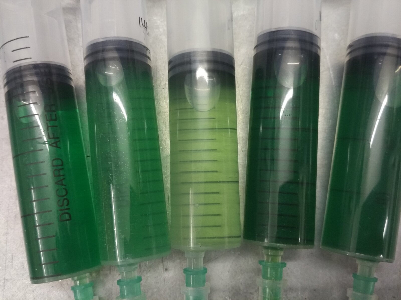

Я ранее выкладывал фото заливного отверстия в радиаторе, где после антифриза тотачи появился налет грязи. Спустя месяц пробега на антифризе TCL могу сказать что никаких ухудшений в работе системы охлаждения автомобиля не замечено. В то время как через месяц пробега на антифризе тотачи печка перестала греть, была забита отложениями. Сделал фотографии проб антифризов, слева направо там где 4 шприца - новый тотачи, тотачи с пробегом месяц, новый TCL, TCL с пробегом в месяц. Там где 5 шприцов посередине образец с пробегом в пол года. Фото конечно плохо передают оттенки, поэтому немного доплню. Тотачи через месяц сильно потерял в цвете, за пол года стал практически как вода с очень легким оттенком зеленого. TCL за месяц не потерял в насыщенности цвета, стал немного мутноватым.
