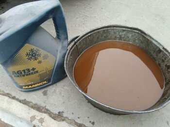

10. Mannol AG13+   Коррозия в системе.
@volodinig Пишет
Цитата
Сделал промывку системы охлаждения. Машина пассат б4 1,6 инжектор. До этого 10 лет заливал антифриз Маннол ag13+ жёлтый. В сентябре 2020 года сделал промывку системы с лимонной кислотой до чистой воды. Залил маннол. Вот вчера его слил. Так как планировал замену термостата, то сливал через патрубок термостата. Вот результат:
110213920_3.jpg.830f82b0d2ce311b78dc301dec3e20f9.thumb.jpg.3e4d5698a9f812a9bc45934db9c5e00f.jpg1879063982_3.jpg.dd1ea0e0e6caa2673c0fdf466a3b9f59.thumb.jpg.4a3959ed88e73da8422e0bbb13ae2d32.jpg
Далее первая промывка (поднял взвесь)
Цитата
Далее прикрутил назад патрубок и одел шланг. Залил воду, завёл машину, чтобы вода прошла по всей системе. Слил:
1961666535_1.jpg.9ebcf920da64caea4add1ef2c87c291c.thumb.jpg.c25c378a38ff30cdb34a8f625b253d4a.jpg
Дальше уже до чистоты
Цитата
Залил ещё 2 раза воду и слил:
1897289115_1.jpg.2701518a0b8bcecad5798b373c298fbb.thumb.jpg.abc9cdcddb39ba8a90b294777141f97d.jpg559116160_2.jpg.cac075f0171cbe56f9891dadcd4ac07c.thumb.jpg.b8d1155991ae9ac13c1dae1ff423cb3c.jpg
И на финиш
Цитата
Затем вставил шланг с водой в бачок и прогнал до полной чистоты под напором. Ещё вставил шланг с водой в патрубок идущий из основного радиатора и прогнал под напором.
Надел все патрубки на место, залил 10% раствор лимонной кислоты и поставил на 15 минут на обороты в 2500. Дал остыть и слил. При сливе вода была такого же цвета, как и слитый антифриз.
Снова промыл под напором водой, обратным ходом через радиатор.
Залил соду 500 гр на 7 литров. Завёл машину, немного погазовал, но не грел. Слил воду. Вода снова оказалась оранжевого цвета. Снова промыл под напором водой до чистоты. Всё.
И напоследок дунул компрессором в патрубок радиатора. Ещё немало воды вылетело из двигателя.
Залил антифриз Prisma g12 концентрат. Разводил 1:1 дистиллированной водой Лавр. Посмотрю, что будет через годика 2 - 3.
Думаю, нормально всё будет.
На замену бельгийская Prisma (старые запасы в магазине напротив Велозавода в Минске).
IMG_20221031_093044.thumb.jpg.f086a0e970f865f36b12967bb6c23466.jpgIMG_20221031_093054.thumb.jpg.252ba14729dff19dc9a1a6295c7b90ee.jpg

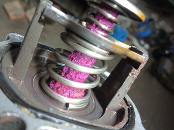

Залито в 2110.g12+ СИНТЕК (красный) Летом по трассе температура не выше +75 С всегда.Сейчас зимой не выше +77 по трассе , решетка радиатора закрыта полностью . До этого из за утечки была экстренно залит х-фриз фиолетовый. И в бачок расширителя помещены отшлифованные пластинки алюминия , и латуни на медной проволке . так на х-фризе за 2 часа езды по городу алюминий почернел  очень сильно (и кое что еще разьело так как  ездил на нем больше месяца ) . На синтеке g12 за месяц езды пластинки сохранили первозданный вид .
Изменено пользователем Gennadij13
3 минуты назад, Gennadij13 сказал:
Лучше бы воды из крана залили, честное слово...
Фото есть?
5 минут назад, Barmaley сказал:
Фото есть?
чего?Вот зеркальный лист алюминия из плафона дневного света через 2 часа поездки на авто . На холодном за 7 часов ничего не происходило .А разьело  дроссельный узел и антифриз потек в дроссель .
1920-1920
