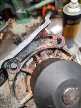

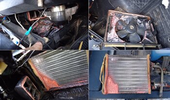

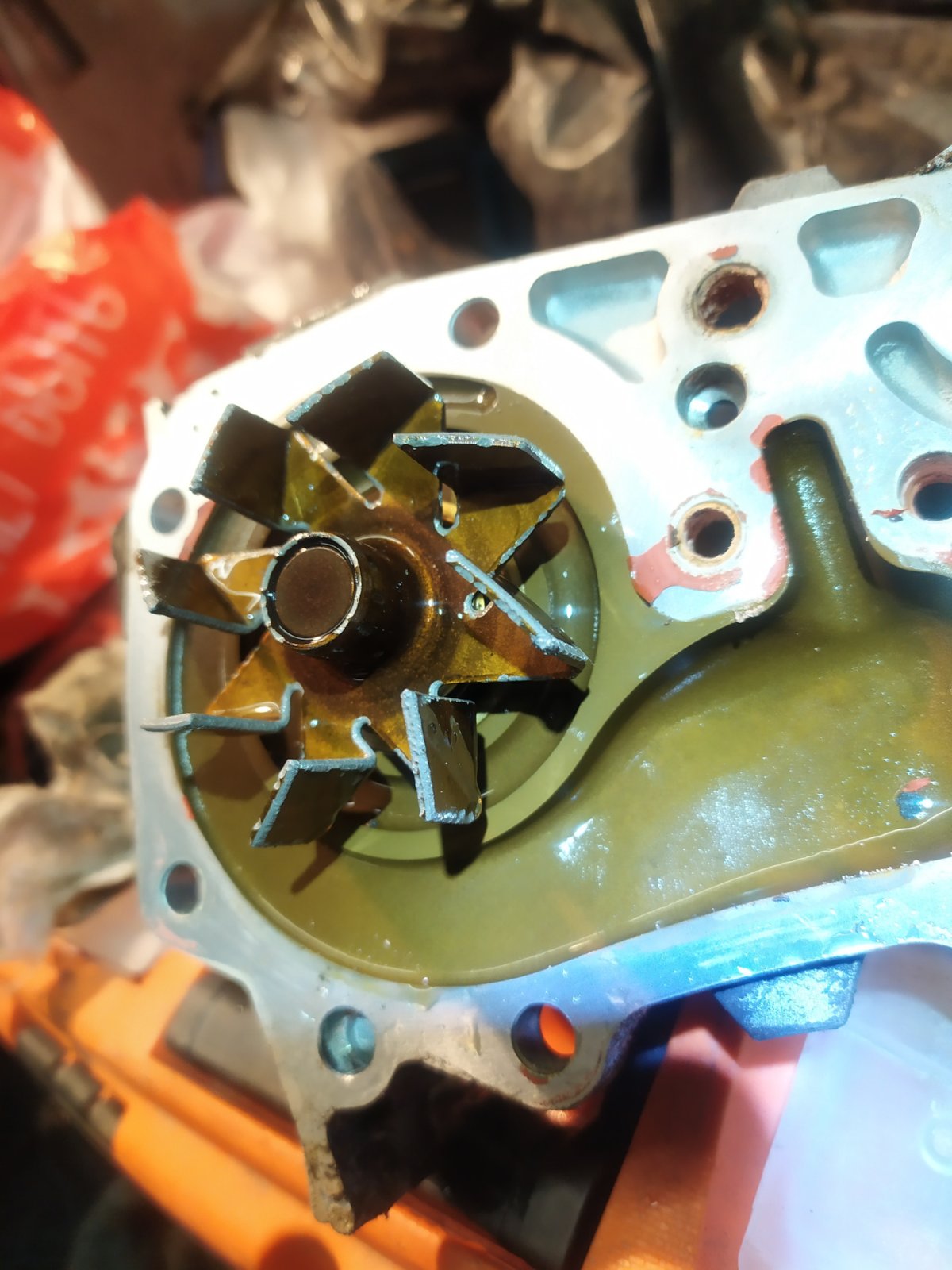

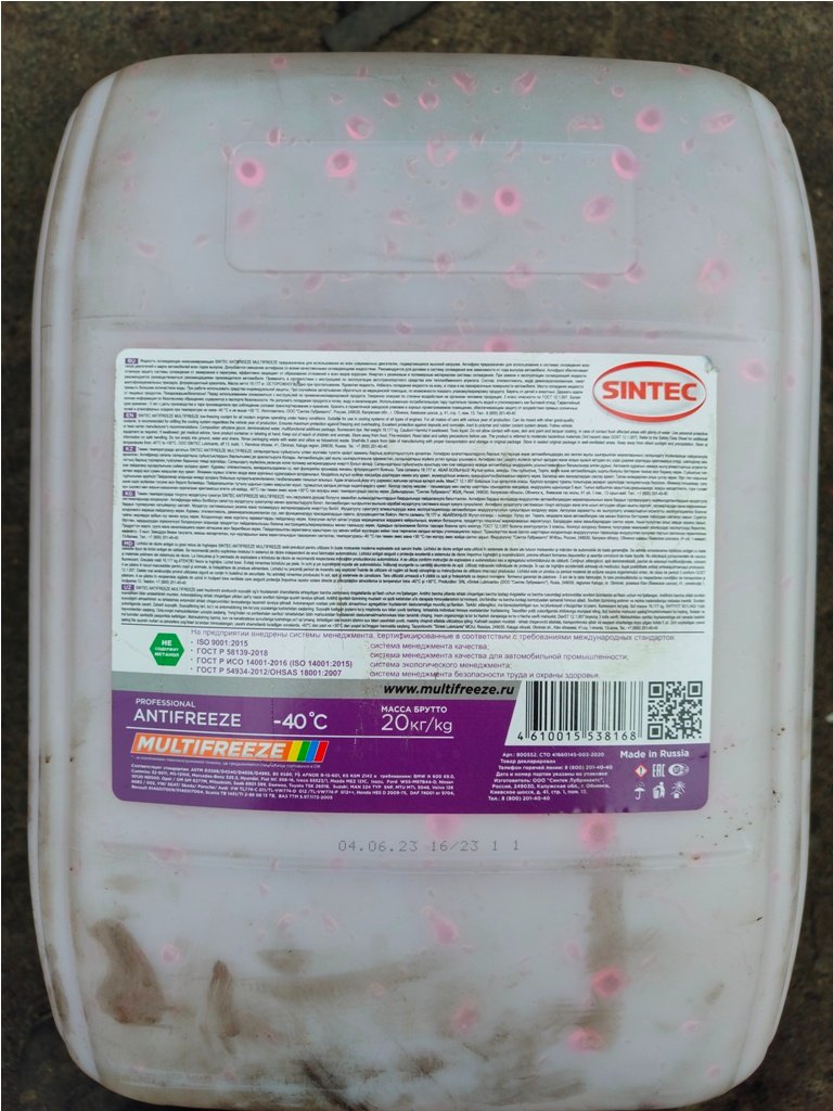

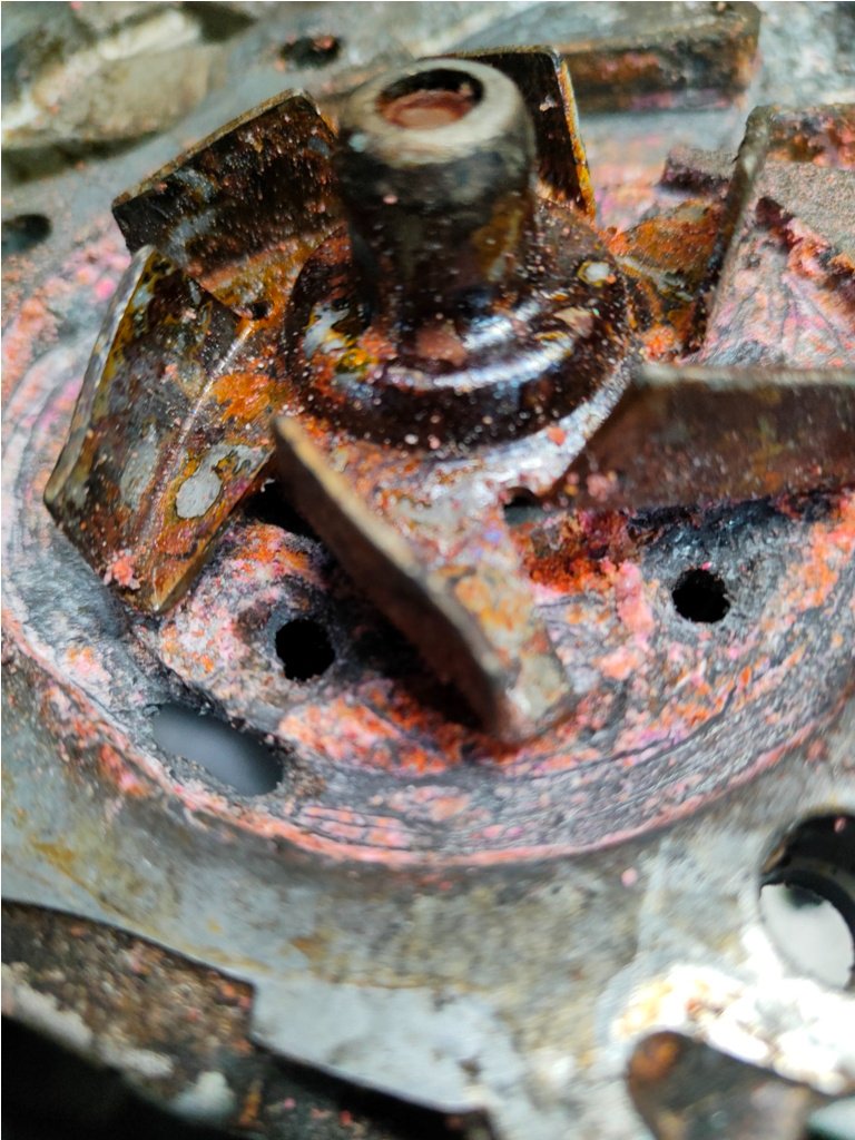

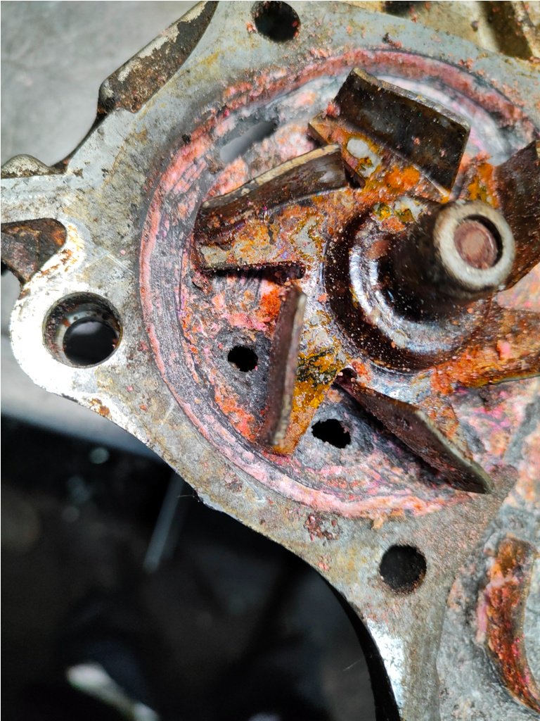

18.04.2024 в 10:14, amotor13 сказал:
Антифриз Синтек Мультифриз.Используем оптом,покупая канистры 20литров.Это по соотношению цена-качество практически монополист у нас.Помпу разъело насквозь,канистра пахнет спиртом!В последний год начался массовый падеж помп. Используем обычно GMB. При отсутствии люфта на крыльчатке дает течь сальник,обычно месяца через два.Грешили на левые GMB.Теперь в сомнениях....
В поддержку отправлено подробное описание проблемы,ждем реакции.С Синтеком работаем с самого начала,уже лет пятнадцать.
Про смешение со всем и вся это на совести Синтека. По факту внутри лобридный антифриз, который действительно менее всего опасно смешивать.
А вот про фотки и падеж - это скорее всего не синтек, а паль. На данный момент времени синтек из неподделываемых вышел.
1.Канистра представителями завода признана оригинальной.Я беру все продукты непосредственно на заводе через дистрибютера.Единственное неудобство-минимальный заказ от 10000 рублей.
2.Содержимое канистры и слитый антифриз(практически полностью разбавленный водой) отправлены на экспертизу на завод.Ее результаты мне практически известны.Хочется провести собственное тестированние,и хотя спектрографа у меня нет,но неплохие результаты дает анализ по температуре кипения.В данный момент завал с работой.
3.Если производители мухлюют с  продуктами(купил курицу Троекурово,ощущение,что пожевал алюминий)то что ожидать от других?
О результатах экспертизы сообщу.
