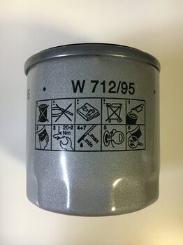

MANN W712/95 (VAG 04E115561H)
Фильтр масляной системы двигателей серии EA211 концерна VAG (он же OEM VAG 04E115561H)
MANN W712/95
IMG_4981.thumb.JPG.34a00bbd6afbed4b05a58307487a306a.JPG IMG_4982.thumb.JPG.db4d63dc1e49e7aa44a88c8c20a207c3.JPG IMG_4983.thumb.JPG.bc39d4eab3a1e714f13febac4b1c34d9.JPG IMG_4984.thumb.JPG.3f5536a1339cf9dfffd10f685137854e.JPG IMG_4970.thumb.JPG.08aafab3d15e5e78842663a8609d26e2.JPG IMG_4972.thumb.JPG.788ca1a051b345aa4eb086177a13a9c1.JPG

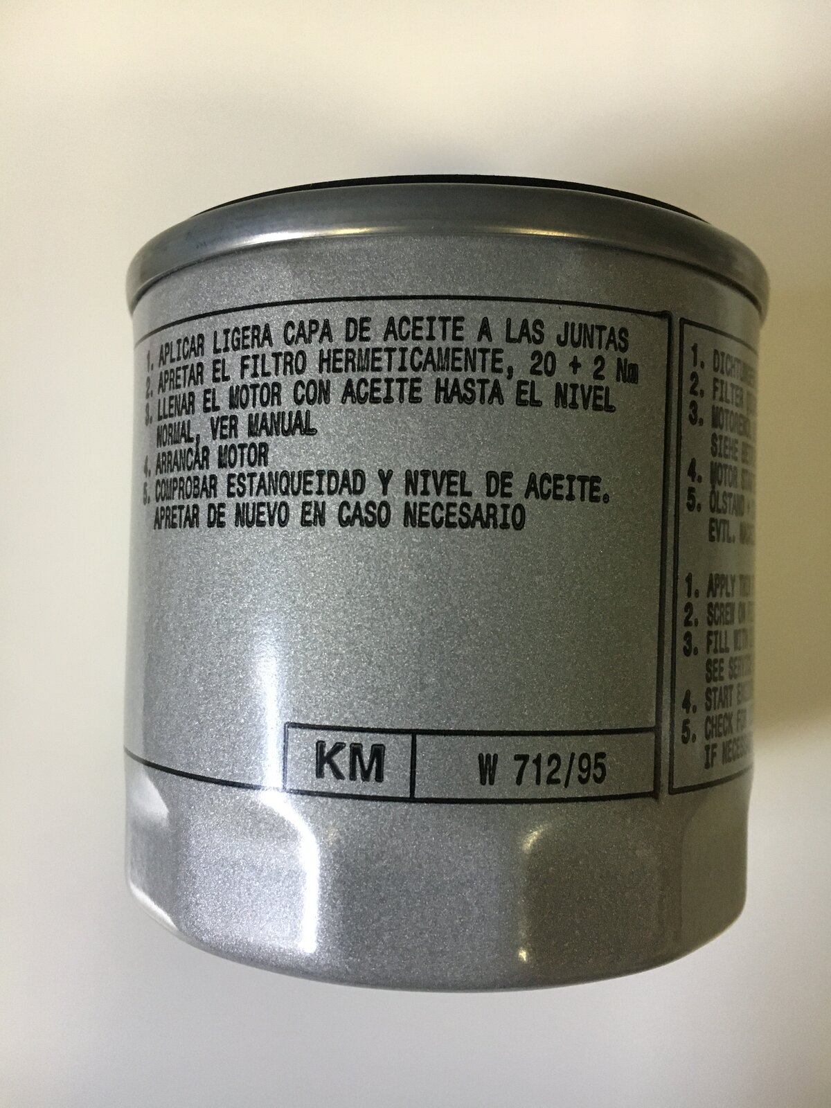

VAG 04E115561H
IMG_4977.thumb.JPG.7378534d7600c8fdeeed7f6e0a76ea30.JPG IMG_4978.thumb.JPG.ee01f5fbd37d49a4f4bd8a7e4b9b4964.JPG IMG_4979.thumb.JPG.8cde2176c9fcdf11bbd70ee8468a1c08.JPG IMG_4980.thumb.JPG.aee4bf8d62c86a71ebcf3c4aa998c584.JPG IMG_4974.thumb.JPG.abdb67f2eddbd89b23ffbfcb5a23f28a.JPG IMG_4975.thumb.JPG.ed31ba114686fc07024a29a9f4cc2df6.JPG

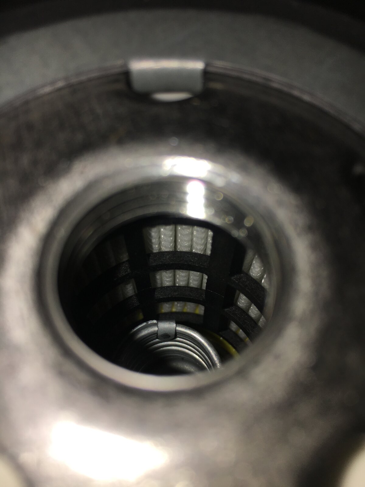

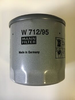

w712/52 не такой же в точности, есть подозрения ?
Изменено пользователем UmbertoKavalli

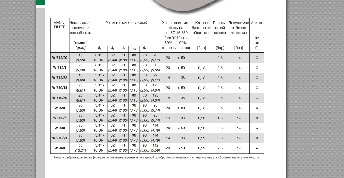

16 минут назад, UmbertoKavalli сказал:
Нет! У 52 целлюлозный ФЭ меньшей площади. У 95 синтнтический.
1 час назад, Просто Колян сказал:
Предполагаю, что коллегаUmbertoKavalli  с Д2 прибыл с вопросом о .../52).

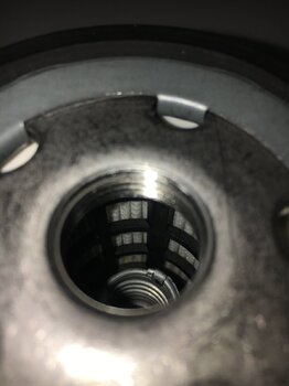

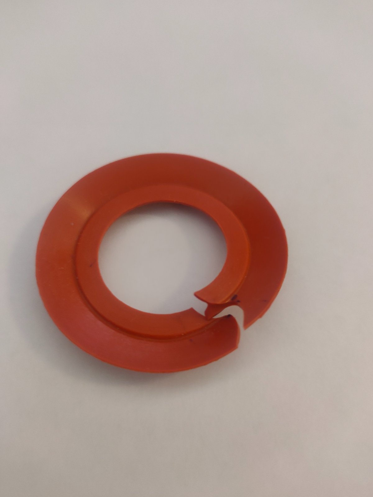

Просто Колян , alex323  на днях порвал в прямом смысле противодренажный клапан у MARSHALL ML9002 — для слива масла вставлял специально обученную гладкую проволоку во входные отверстия, и потом случайно увидел прорыв клапана. Воздействие на клапан было более чем вменяемым, ничем не отличающимся от других подобных сливов. Маршал порвался пока первым и единственным. Жаль. Хотел ставить его на сезон, но дырявый уже не пойдет.
Ну что? Отпиаридирасим Маршал обратно? Не знаю когда, но точно вскрою: попробую эту резинку на все возможные деформации. Похоже, рано от Маршала паром отстрелялись.

9 часов назад, Сергей Николаевич сказал:
Попробовал на распиленном ml3500, руками клапан не порвать, а вот ткнул обычной ручкой, с небольшим усилием, и клапанишка треснул по всей ширине, короче, тянется отлично, но при механическом воздействии хрупкий:pardon:
8 минут назад, Евген48 сказал:
Господа, благодарю за эксперименты! Получается, этот Маршалл пригоден только для использования по назначению)))
Нитто порвался ещё легче:D
