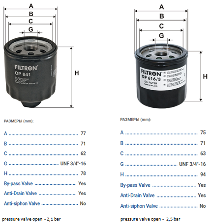

FILTRON OP641 и FILTRON OP616/3 - это абсолютно два разных фильтра.
У фильтра разные материалы, разная площадь фильтрующего материала и некоторые габаритные размеры.
Одинаковая только резьба и наличие клапанов)
Давление открытие клапанов также отличается.
Привожу сравнительные данные для наглядности:
Соответственно, они не взаимозаменяемы.
Надеюсь, информация будет для Вас полезна.
Изменено пользователем Павел 812
Павел 812 , я бы с осторожностью относился к этой информации, т.к. у этих фильтров перепутаны даже размеры относительно информации с офф. сайта и здравого смысла, т.к. OP641 выше OP616/3 за счёт гайки на верхней крышке, OP641 и OP616/3. Скорее всего и давления так же попутаны или даже указаны неправильно. И еще аналогами W712/52 на сайте фильтрона указаны два фильтра: аналоги W712/52. Все подвиды одной серии (616 в данном случае), как правило, отличаются друг от друга только геометрическими и посадочными размерами, но не "внутрянкой". И еще одна интересная табличка, только с сайта Манн: аналоги 641 серии.
PS: Практически у всех азиатских движков (плюс реношные и наши движки) считается нормой давление перепускного клапана около 1 бар, видимо они предпочитают чуть более грязное масло масляному голоданию при недостатке давления и тем не менее ходят не меньше, а может и дольше европейских. Отдельные движки не в счёт )).
PPS: А с вашим малонагруженным атмосферником я бы вообще не парился, для него подойдет практически любой фильтр, который закрутится, если катать масло не больше 7500/10000 км в режимах город/трасса, но решать конечно же вам.
Изменено пользователем Andrey_74
