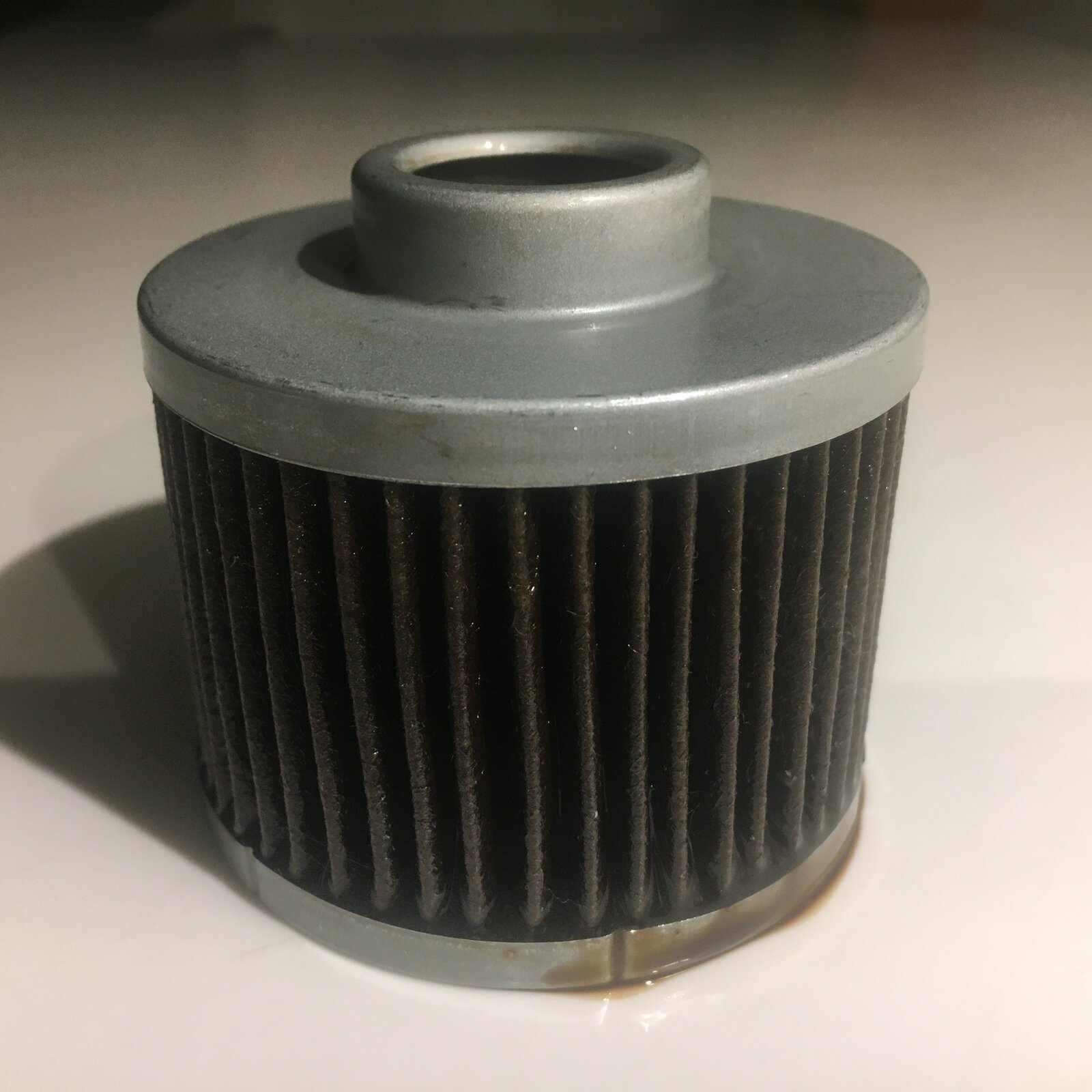

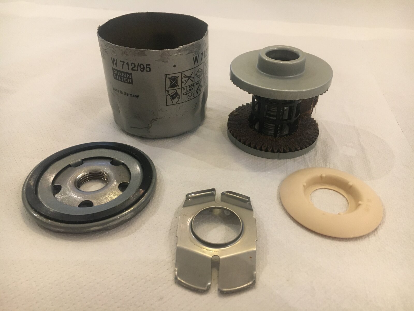

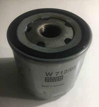

Предлагаю предположить и обсудить, какой пробег и/или сколько мото-часов находился в эксплуатации данный фильтр.
Фильтр с авто Skoda Rapid 2017 года (CZCA 125 л.с. с DSG), общий пробег почти 100 ткм к концу интервала. Дилерские интервалы в период гарантии 15.000 км с промежуточными ТО 7.500 км. Средняя скорость в городе в районе 25 км/час (несколько последних интервалов примерно 30 км/час).
MANN_W71295_(1).thumb.JPG.d364b0012ffffe83848f9b7633c274ae.JPG 2142702590_MANN_W71295(2).thumb.JPG.5296a57afdbed4bde7228df77b5b374c.JPG 470536373_MANN_W71295(3).thumb.JPG.fac87b2e014bc7057bed05f374bb42e2.JPG 709925021_MANN_W71295(4).thumb.JPG.10606e11e29e97b4dd54efc3081647b4.JPG 1685956571_MANN_W71295(5).thumb.JPG.7308a553244e682418896c31830ba779.JPG 2017252670_MANN_W71295(6).thumb.JPG.402c797850578a7f3b381759cec44494.JPG MANN_W71295_(7).thumb.JPG.89a5b2bb6a0092a0597b915f18cea37d.JPG 21140652_MANN_W71295(8).thumb.JPG.a43a20e1925285f444c8df96fbbd6c8f.JPG

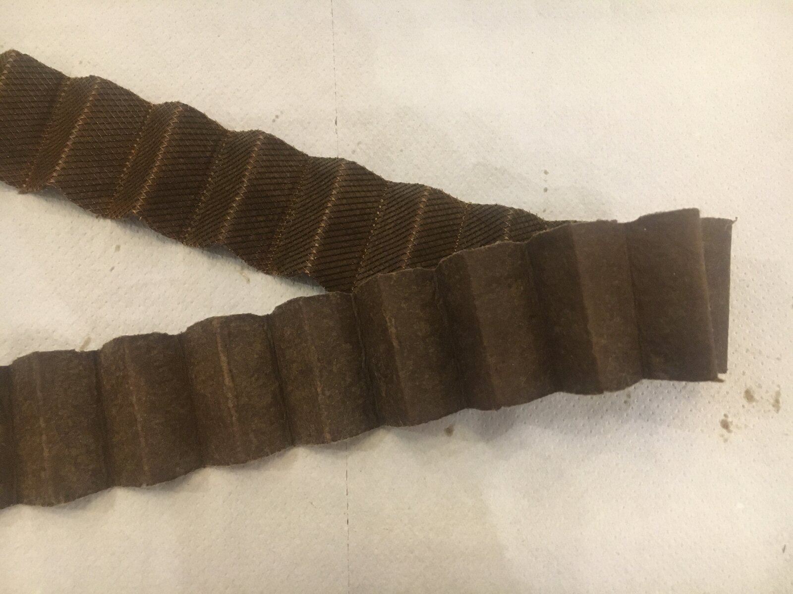

После сушки (3-е суток)

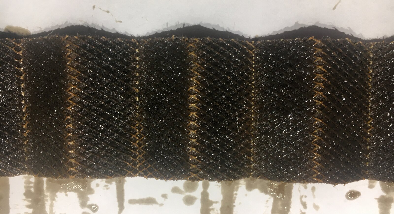

351270033_MANN_W71295(9).thumb.JPG.0a5805a1885412e802c39f51b121c1dc.JPG 585162746_MANN_W71295(11).thumb.JPG.ac9efcbf54d8819cbd2bdb2f36a1c900.JPG 1470138517_MANN_W71295(10).thumb.JPG.bd6bc08b8dcb8c68567cd8eb7cec1fc6.JPG 206716886_MANN_W71295(12).thumb.JPG.b14ea2fc1e753e3eab13f6da7d380081.JPG
Никакой стружки и грязи в шторе не обнаружено. Фото "сырой" шторы без промывки и продувки.
Фото "сухой" шторы после промывки горячей водой (без растворителей, спирта и других очистителей)

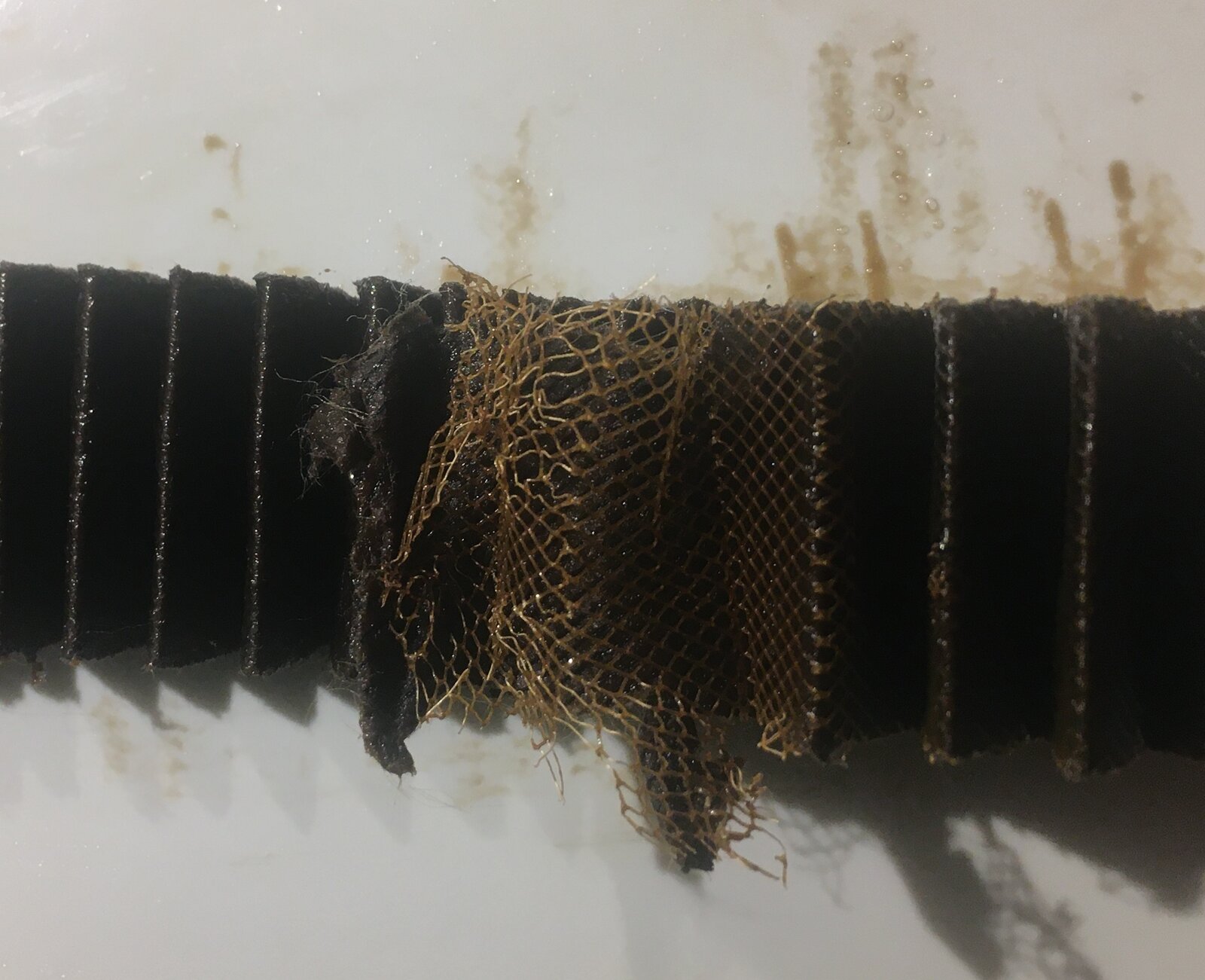

По ощущениям фильтрующий элемент состоит из полусинтетического полотна с полимерным армированием.

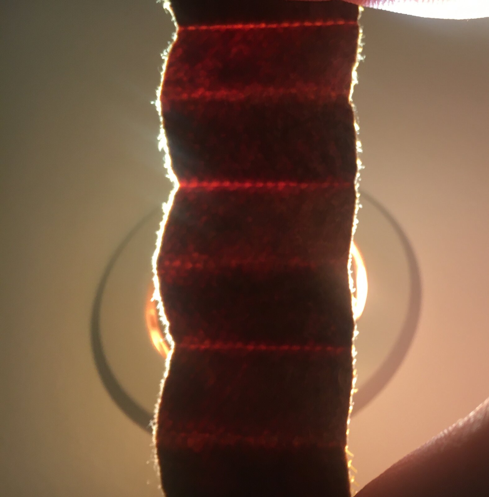

Что Вы хотите увидеть по фото «сушеного» материала снаружи? Он окрашен - это всё! Фото на просвет безнадежно не корректно, применительно к вопросу - безинформативно.

Силиконовый клапан тоже в процессе окрашивается. У Вас окрас малый - туда же - до 10 тыщ.
Материал у ВАГов не однослойный. Наружный, таки, похож на синтетику. Внутренний "по ощущениям" - не понятно что, возможно - полусинь, близок к бумаге. А внутренняя сетка, понятно - по&ер из чего.

Я сам с себя улыбаюсь. Если Вы посмотрите на корпус фильтра, то, возможно догадаетесь, в каких условиях я его пилил:sarcastic:
1 минуту назад, Сергей Николаевич сказал:
Зачем водой мыли? Чтобы что? Какая цель? Скрыть следы?
Да какие следы? Мы же не судебную экспертизу проводим... Водой мыл, потому что если бы захотел промыть сольвентом, то меня из дома выгнали бы (на балконе в ведре полоскал):vava:
5 минут назад, Сергей Николаевич сказал:
И какая это фотография? Крайняя?
После «мойки» это те же, что и после сушки. Остальные - как есть...
4 минуты назад, Сергей Николаевич сказал:
Почему нужно догадываться?
Да просто по приколу, от скуки. Никого не напрягаю, просто интересно мнение людей, не знающих подробностей.
6 минут назад, Сергей Николаевич сказал:
Что у Вас значит«сушка»? Что это у меня - я определение даю. Что это у Вас?
На 3 дня подвесил вертикально на балконе при температуре +2+5
7 минут назад, Сергей Николаевич сказал:
Это дилетантский подход, я даже не пытался делать «как следует». Более того, я даже не знаю «как следует».
9 минут назад, Сергей Николаевич сказал:
Грязь Вы толком не показали
А её не было ни капли, что меня очень удивило.
Я писал об этом выше. Прижёг край паяльником и зажигалкой. Ворс начал частично «сворачиваться».
11 минут назад, Сергей Николаевич сказал:
до 10 тыщ
Намного больше. 28 тыс км:pardon:
Фокус в том, что это 7 интервалов по 120-130 мото-часов. Несколько разных масел. В общем, я тоже ожидал увидеть нечто более жОсткое. Теперь вот думаю, почему так?

Получается, масла не успевали стареть за 4 т.км среднего интервала, и грязь они уносили с собой. 7 замен..!
Интересный опыт :good2:
2 минуты назад, Сергей Николаевич сказал:
вообще до свидания!
вообще огонь !
Не пугайте меня:shok: Вы говорите, как моя жена:vava:
Интересный опыт
Да, вот теперь я репу чешу... Это был спор. Изначально поспорили на 5 интервалов по 5 тысяч. Потом переиграли, что как масло будет становиться на салфетке заметно тёмным - сливаем. В итоге, интервалы от 3,6 до 4,3 ткм (если быть точным).
Так что Вы в итоге думаете? Фильтр вроде рабочий. Дренажник идеальный. Я его в -24 заморозил, он даже не изменился по сравнению с эластичностью при комнатной температуре. Неужели можно бесконечно фильтр катать если масло через 100 часов менять???

19 часов назад, СИНТЭКС сказал:
Конечно, нет. Вы взяли реально хороший фильтр, синтетический, с технологией защиты от слипания. У такого фильтра ресурс повышен относительно обычных бумажных фильтров. Да и он не бесконечен. Так как это ВАГ , давление откытия перепускного клапана высокое, 2 и более бар. Когда ФМ всё-таки засорится, Вы или узнаете это по лампочке на ХХ или по крякнутому двигателю, которому на ХХ станет дико не хватать масла. Другое дело, что до этого момента есть значительный временной запас как по  технологии самого фильтра, так и по качеству обычно использующихся совместно с таким фильтром масел. Ведь с таким фильтром полусинь и мин масла не льют. Если взять особо не удачные бумажные фильтра (с заводским слипанием) и гонять их с простыми  полусинь и мин маслами, то их ресурс - до 5ти тыщ до постоянно 99% времени открытого перепуска.
По спецификации 2,5 бара
