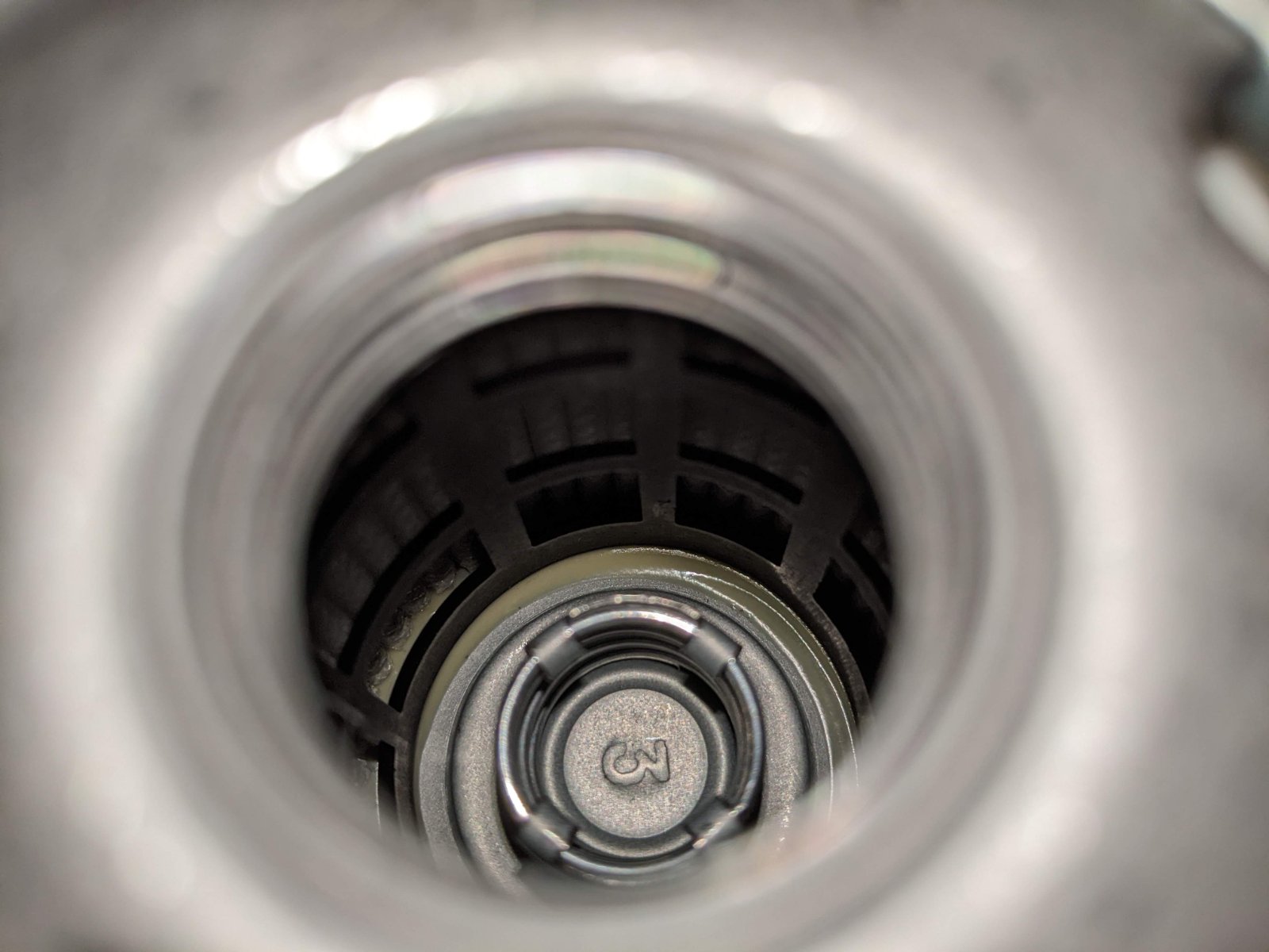

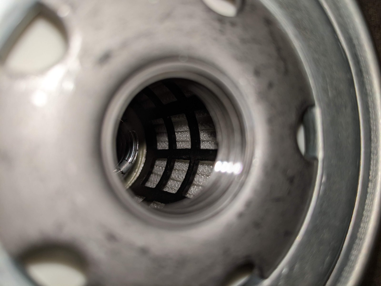

Всем привет. Выношу на суд общественности странный 04E115561H заказанный на Озоне. Наклейки с кодом не было, но об этом продавец предупреждал. В отзывах были фото где видно что фильтрующий материал синтетика белого цвета, потому и решился заказать.
Фото в сравнении с купленным в 2021 году оригинальным фильтром (в чьей оригинальности я не сомневаюсь), его для удобства буду называть "оригинал".
Выштамповок нет, дата производства под ультрафиолетом светится, но тускловато. Надписи на фильтре местами размазаны. Уплотнительное кольцо с даже более выраженными канавками, чем у оригинала. Резьба видно что немного отличается, на оригинале она ярче что-ли.
"Оригинал" везде справа.
PXL_20220701_154016048.thumb.jpg.d083845502c6ff74f2eff4dfb8961af7.jpgPXL_20220701_154121010.thumb.jpg.5d52bee7bddcb8a93d85f1e7e923b808.jpgPXL_20220701_154347815.thumb.jpg.e4dbd9587d207386e9ab82207492dc14.jpg
PXL_20220701_154310220.thumb.jpg.7d89d805a24c586dee82ae711b8515a1.jpgPXL_20220701_154737870.thumb.jpg.12e9f1ab75b3e6f286056905d168b4ef.jpgPXL_20220701_155149125.thumb.jpg.6c8329030494629bc58ac8daa6e1bc05.jpg
На уплотнительном кольце цветные полоски синие, а не белые как на оригинале. Фильтрующий элемент. Вес. Фото под UV.
Оригинал везде справа.
PXL_20220701_154633369.thumb.jpg.ebc7d068b27eec3eed5a2a7cb7979f97.jpgPXL_20220701_154638181.thumb.jpg.c1baae652b4140853c770b3c117e960a.jpg
PXL_20220701_154530884.thumb.jpg.9defa6fe6fe8684ff8431f7a90122689.jpgPXL_20220701_154542787.thumb.jpg.d6ba391c5bb838edf5c3102a04fd051e.jpg
PXL_20220701_155310543.thumb.jpg.f6643868464f4a7cb41970c1fbff953f.jpgPXL_20220701_155246983.thumb.jpg.d8814b3821740cc4da9aebbe7f356b9e.jpg
PXL_20220701_154252848.thumb.jpg.30b7a2053a3ecccfe25eca02afeda6b4.jpgPXL_20220701_154249634.thumb.jpg.8a4fab801cefee26a87ac6dfcce72d66.jpg
Вот и не знаю теперь, ставить его на следующую замену, или нет. В принципе, есть ещё в запасе Маршал, хоть и простой, с бумажным фильтром, но хотя бы точно не подделка.

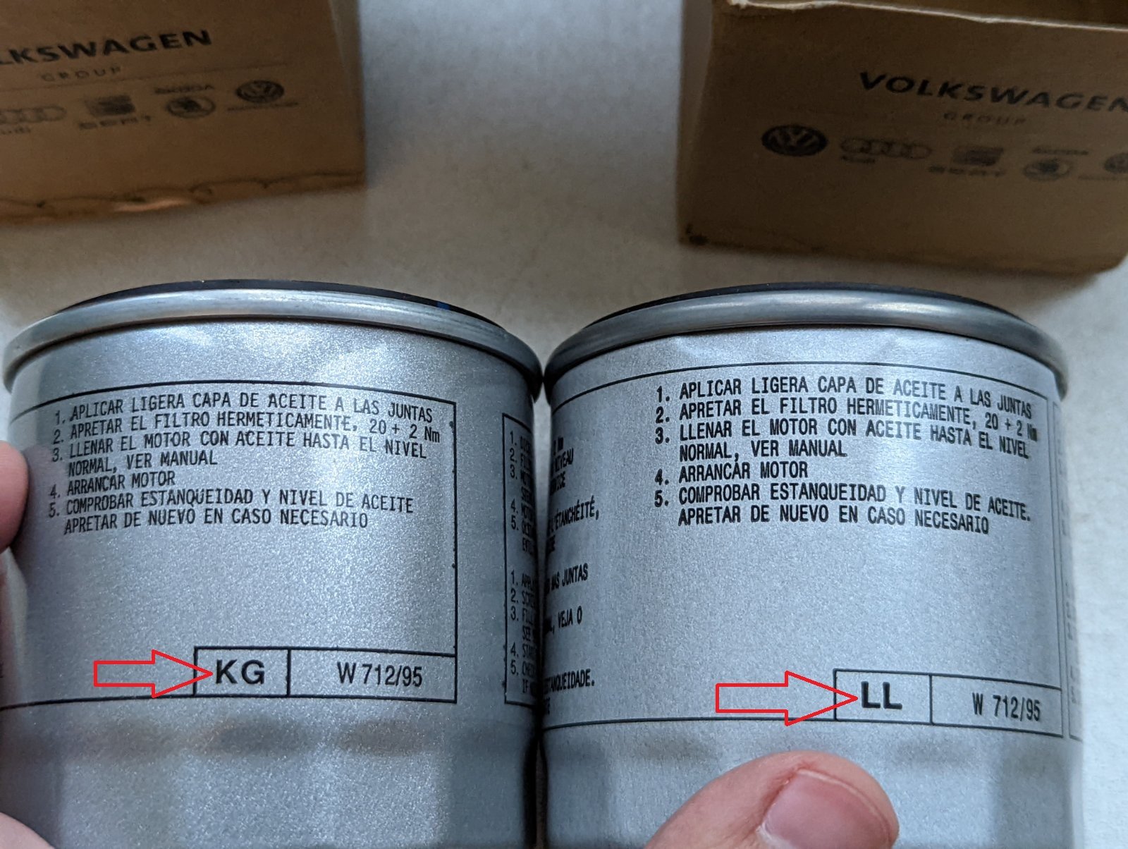

Bodhi01 а вот это что за хрень?
Евген48 Понятия не имею что это означает. Как я вижу в сети, у оригинальных W712/95 бывают разные варианты: LD, LH, MA, MD и тд.
Изменено пользователем Bodhi01
1 час назад, Евген48 сказал:
Я закономерность этого кода не смог отследить. Но и не особо пытался.
Bodhi01, кое-что мне на этом фильтре не нравится. Но основные маркеры оригинала перевешивают. Видимо, просто сделан в Боснии:tease:
Боснийские фильтры незначительно отличаются от немецких, у них нет УФ маркировки, но завальцовка с заломами присутствует, а у этого нЕчто много непонятного. Фото у автора недостаточно, перепускного клапана не видно, пластиковый каркас какой-то хлипенький), а завальцовка вообще не соответствует немецкой манновской.

4 часа назад, Евген48 сказал:
Где-то читал на просторах интернета, что так шифруется год и месяц производства, чтобы можно было сравнить с датой, что читается под УФ. Там даже эти коды выложены были. Ссылку к сожалению не сохранил и найти не могу. :pardon:

22 часа назад, Евген48 сказал:
это кодировка, 1 буква - год выпуска, в вашем случае "К" - 2019 и "L" - 2020, т.е УФ кодировка левого фильтра - 2021, не соответствует буквенной кодировке - 2019. В случае фильтра справа все четко и там и там 2020 год. Левый фильтр обычная подделка, причем плохая, из всех признаков оригинала только фильтрующий элемент похож, на оригинал, все остальное мимо - шрифт, даты в коде и под УФ, металл кольца сверху, канавки на резинке, выштамповки, тонкая белая полоска на резинке, на фотках не видно, но скорей всего и дренажный клапан внутри не тот. Я бы вернул деньги, ставить такое, да еще и в зиму нахрен надо.
5 часов назад, Alexor сказал:
А вторая буква?

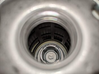

Ещё немного фоток, без сравнения с оригиналом (он уже на двигателе).
PXL_20220725_182248700.thumb.jpg.f0e1fc877c5cdb905de535291342c29d.jpgPXL_20220725_182235958.thumb.jpg.280774764cf521d28aaa3ecb702aca3a.jpgPXL_20220725_182221333.thumb.jpg.023608d266d61bfe9a5aafb5e4ad06f5.jpgPXL_20220725_182216723.thumb.jpg.86f39ae815fe390b5b4c81ed8e3f3e94.jpgPXL_20220725_182045489.thumb.jpg.4bb63470f2b837d7c575a327e3803535.jpg

Теперь проверка только по весу: оригинал около 280гр
подделка более 300гр
