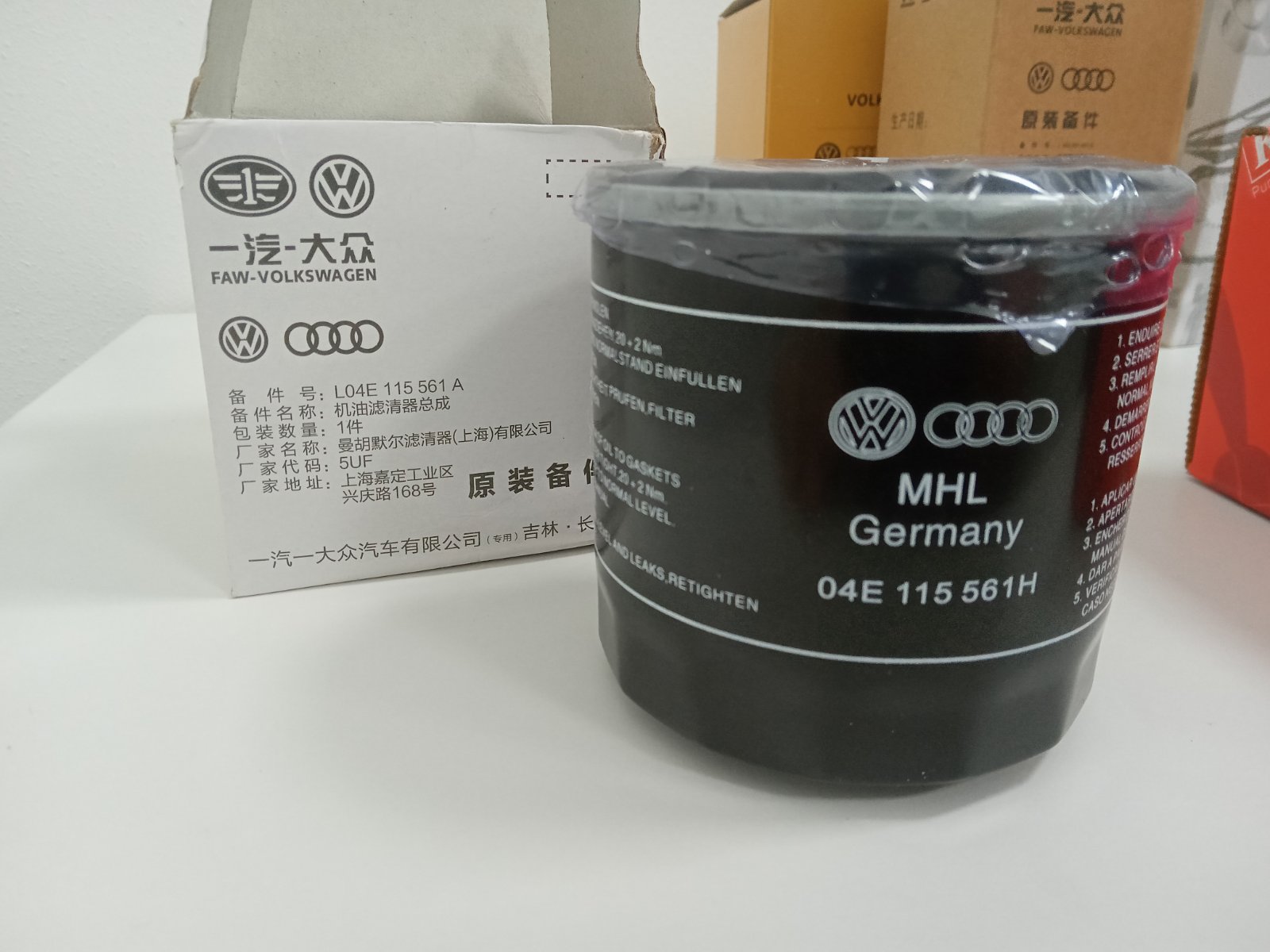

Всем привет! Мне знакомые привезли фильтр 04E115561H  вот в таком варианте. На нем написано Производитель Mann-Hammel, и номер стоит 712/90 - снятый с производства вариант с бумажной шторой и давлением клапана 2,0 вместо 2,5 у 712/95. Но выглядит неплохо, буду его ставить на свой CVWA.

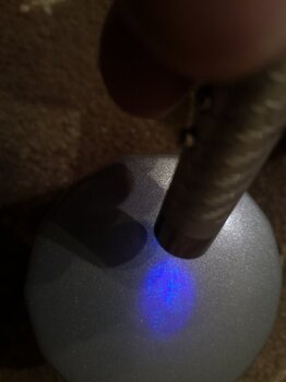

z3ba масляный в УФ не проверяли? А так по мне все нормально.

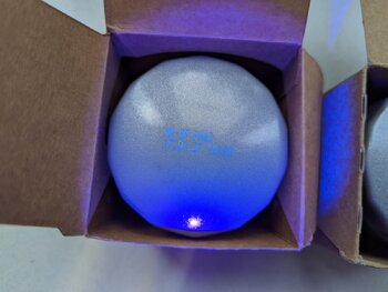

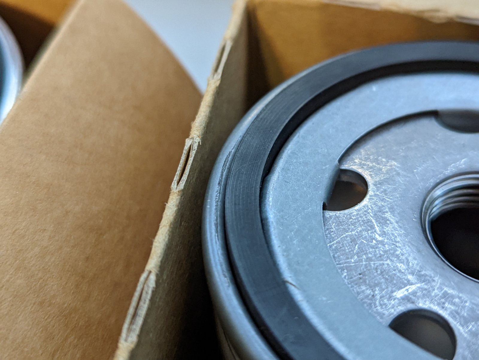

Всем привет. Выношу на суд общественности странный 04E115561H заказанный на Озоне. Наклейки с кодом не было, но об этом продавец предупреждал. В отзывах были фото где видно что фильтрующий материал синтетика белого цвета, потому и решился заказать.
Фото в сравнении с купленным в 2021 году оригинальным фильтром (в чьей оригинальности я не сомневаюсь), его для удобства буду называть "оригинал".
Выштамповок нет, дата производства под ультрафиолетом светится, но тускловато. Надписи на фильтре местами размазаны. Уплотнительное кольцо с даже более выраженными канавками, чем у оригинала. Резьба видно что немного отличается, на оригинале она ярче что-ли.
"Оригинал" везде справа.
  Показать содержимое
PXL_20220701_154016048.thumb.jpg.d083845502c6ff74f2eff4dfb8961af7.jpgPXL_20220701_154121010.thumb.jpg.5d52bee7bddcb8a93d85f1e7e923b808.jpgPXL_20220701_154347815.thumb.jpg.e4dbd9587d207386e9ab82207492dc14.jpg
PXL_20220701_154310220.thumb.jpg.7d89d805a24c586dee82ae711b8515a1.jpgPXL_20220701_154737870.thumb.jpg.12e9f1ab75b3e6f286056905d168b4ef.jpgPXL_20220701_155149125.thumb.jpg.6c8329030494629bc58ac8daa6e1bc05.jpg
На уплотнительном кольце цветные полоски синие, а не белые как на оригинале. Фильтрующий элемент. Вес. Фото под UV.
Оригинал везде справа.

Вот и не знаю теперь, ставить его на следующую замену, или нет. В принципе, есть ещё в запасе Маршал, хоть и простой, с бумажным фильтром, но хотя бы точно не подделка.

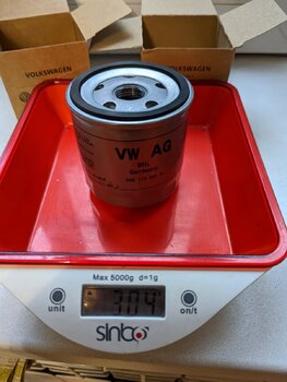

Проверяйте оригинальность по весу
- Оригинальный менее 300гр (это примерно 285гр)
- Подделка более 300гр (это примерно 310гр)
Я вообще думаю, лучше уж купить дорогой оригинальный МАНН чем рисковать аналогом. Ну или на крайняк менять оригинальный фильтр через раз, с частичной заменой масла раз в 7500км.

Извиняюсь за поздний ответ. Не решился я его ставить. Последним гвоздем в крышку гроба стало то что он тупо не держит давление - травит воздух со всех щелей (по-моему даже в местах завальцовки, а не только через противодренажный клапан). Изложил на Озоне все свои доводы о том что это подделка и к моему удивлению, фильтр приняли обратно.
36 минут назад, Bodhi01 сказал:
А как это проверялось? Дунул, плюнул и вот результат?
Вообще странный фильтр. Конечно, надо бы его потискать вместе с оригиналом, чтобы вынести окончательный вердикт. Но у него слишком много сходств с настоящим. При этом есть пара непряитных нюансов типа того же кода под УФ.
Так что сдал и правильно сделал.

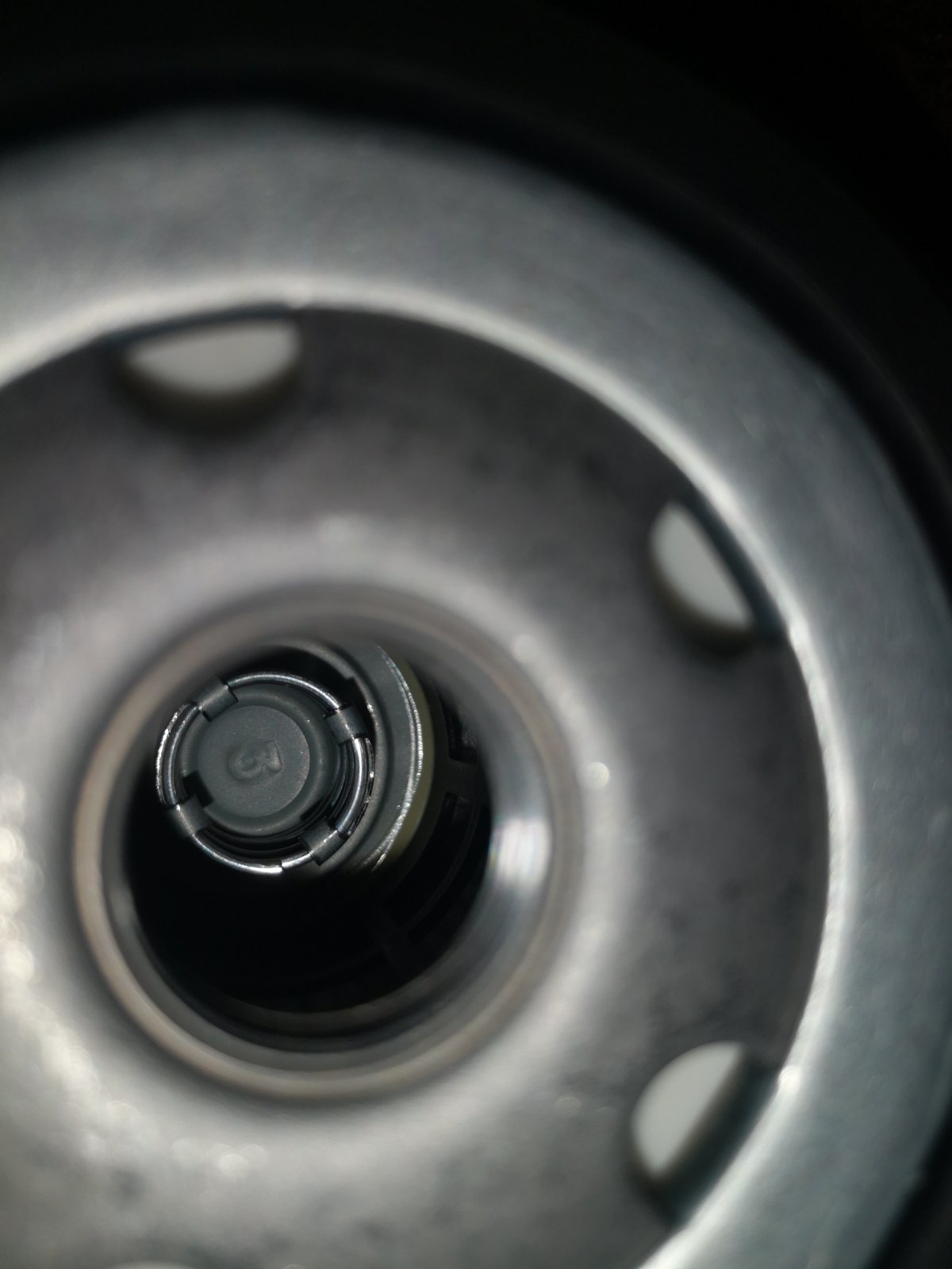

Народ всем привет. Смотрю цены упали на фильтра. Заказал 5 штук vаg 04E115561H на экзисте по 1000р, но на корпусе небыло выштамповки и отсутсвует что либо вообще ультрафиолетовое на корпусе. Все другие требования совпадали. сделал возврат. Разобрали их как горячие пирожки. Поставил опять фильтрон, подскажите что сейчас идёт из сабжа к нам под бирками ваг, Манн  и hengst.
07.10.2022 в 16:44, Dimmy сказал:
Да, дул в центральное резьбовое. MANN w719/30, оригинальный 04E115561H, аналог от Marshall - все они практически не травят воздух. А подделка, словно вообще без противодренажного клапана.
05.10.2022 в 16:13, Thunder79 сказал:

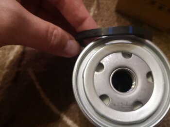

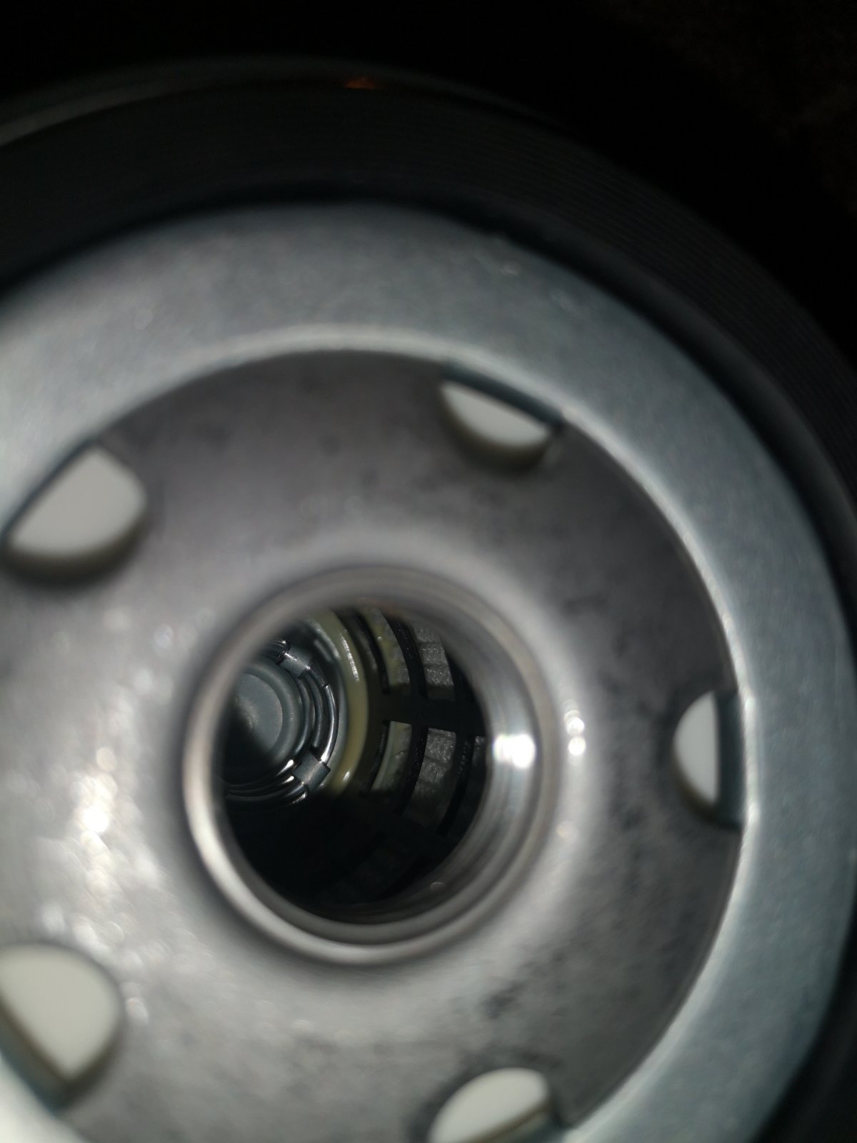

Взвесил - 303 гр..

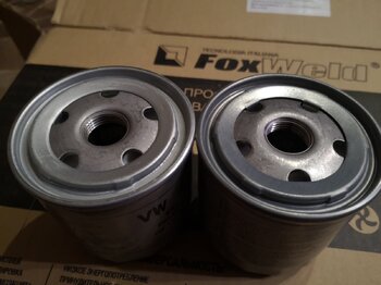

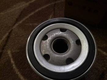

Ребзя все зафоткал...ну честно впечатление что оригинал, только вальцовки нет... Прочитал все что написано про выявлении подделок, от принта до количества витков пружины. Витков 4, но они очень жесткие, пальцем пружина не продавливается.
По принту вопросов тоже нет, все четко. Ногтем не цепляется, точки и прочее явно различимы. Резинка ногтем цепляется. Брал на Экзисте 1500 р...

Взвешивали без упаковки? Я кстати заказал три шт на fast box по 557р, как получу сравним, заказывал я первый раз. Возможно ваш "хорошая подделка" вес без упаковки должен быть менее 300гр. Может весы врут?
57 минут назад, Thunder79 сказал:
Да, конечно.

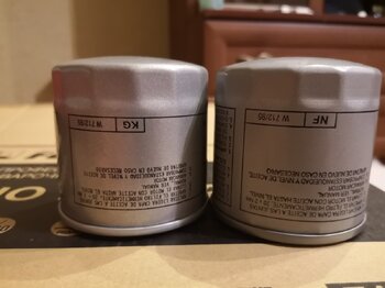

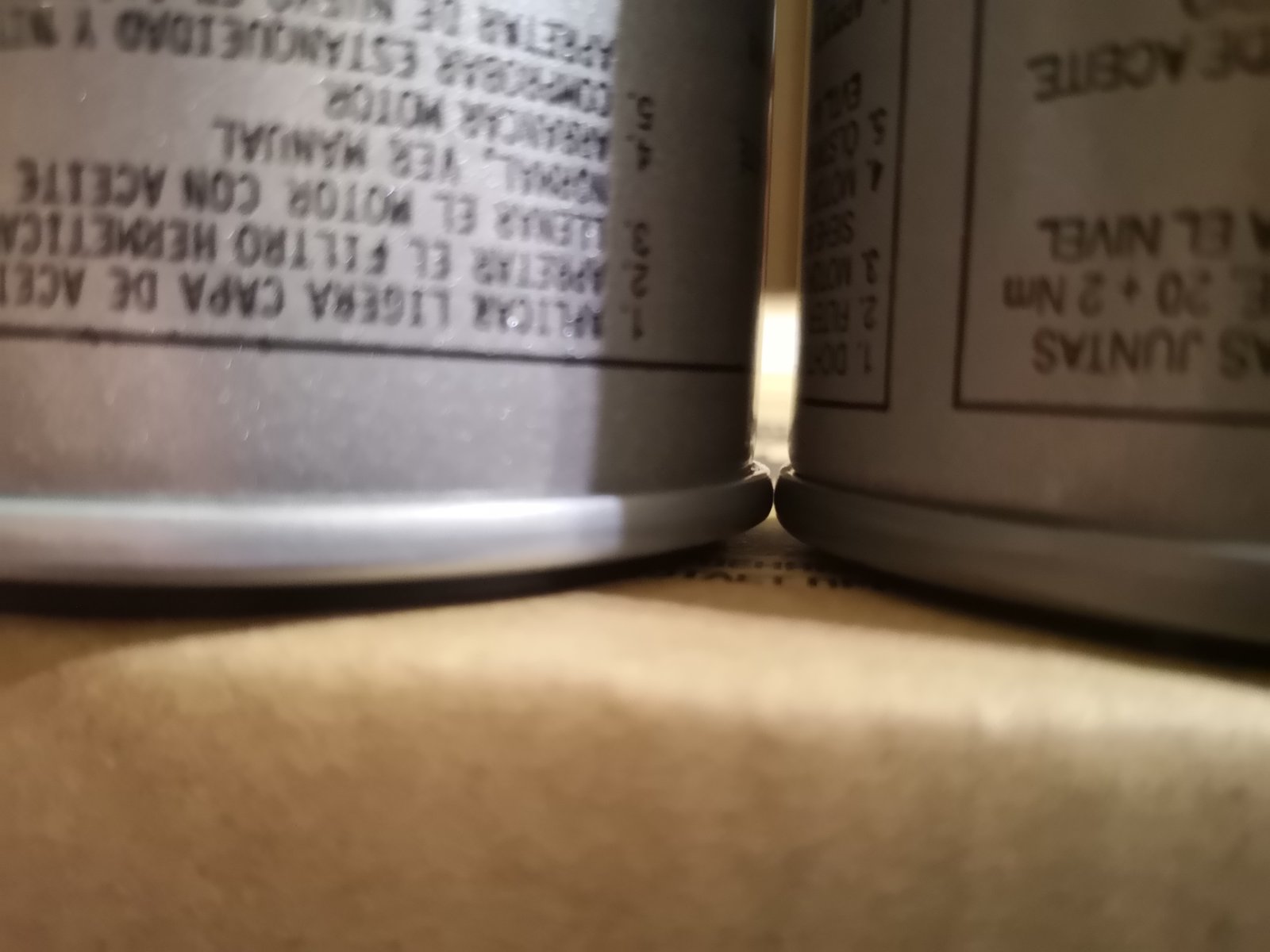

Я сегодня сходил и купил все таки оригинал за 2200, в магазине. Взвесил его, все по феншую 287 грам. Вальцовка есть, пружина 8 витков, но внутрянка по фильтующему элементу и каркасу такая же вот прям один в один. Если поставить рядом, то видно что "старый" фильтр цветом другой более "стальной" что ли. Из за вальцовки буртик шире на 1,5 мм, принт по высоте не одинаков (у оригинала шире), ну и верхняя часть с гранями у подделки шире немного, но видно. Ну и уф метка в части месяца написана буквами а-ля Jan., а не цифрами. Вообщем если не поставить рядом, так не различишь...
Фото прилагаю, справа оригинал.
Изменено пользователем Grey_rnd
