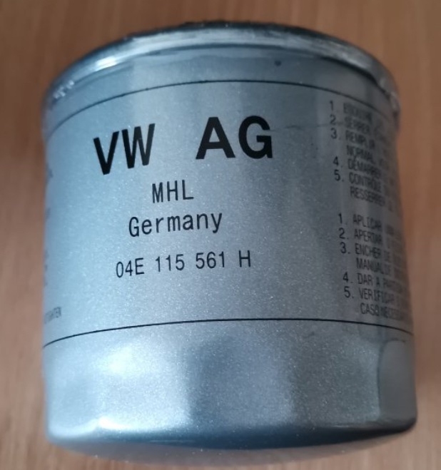

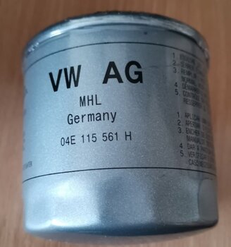

10 часов назад, Grey_rnd сказал:
Да, конечно.

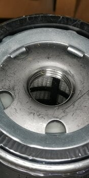

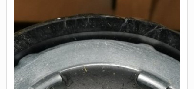

Я сегодня сходил и купил все таки оригинал за 2200, в магазине. Взвесил его, все по феншую 287 грам. Вальцовка есть, пружина 8 витков, но внутрянка по фильтующему элементу и каркасу такая же вот прям один в один. Если поставить рядом, то видно что "старый" фильтр цветом другой более "стальной" что ли. Из за вальцовки буртик шире на 1,5 мм, принт по высоте не одинаков (у оригинала шире), ну и верхняя часть с гранями у подделки шире немного, но видно. Ну и уф метка в части месяца написана буквами а-ля Jan., а не цифрами. Вообщем если не поставить рядом, так не различишь...
Фото прилагаю, справа оригинал.
:good2: Молодец что довел до конца выявление новой подделки.
Grey_rnd Код и дату производства так и не сменили. По коробкам тоже отличаются, в нижней части, где силуэты автомобилей. Ну и черный пластиковый каркас фильтра так же явно тоньше у подделки. Словом, это абсолютно такой же фильтр который мне попался на Озоне.

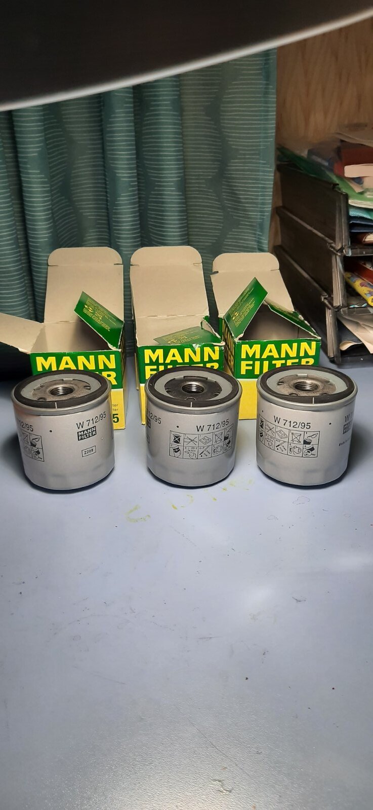

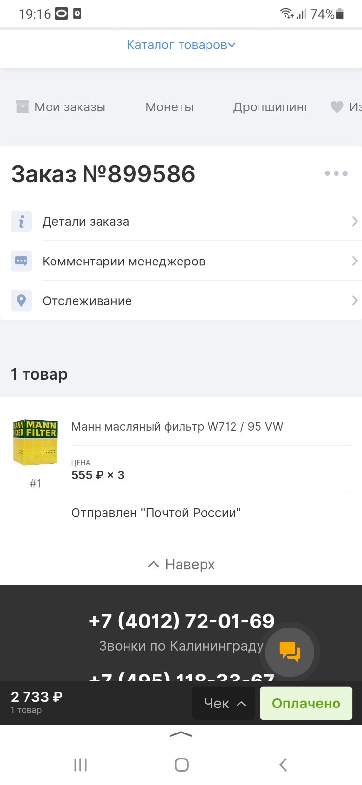

Ну вот я и получил посылку из трех фильтров. Покупал через Fastbox стоимость 555р, при покупке 3шт, плюс доставка почтой рф итого с доставкой 2733. Честно сказать думал левак придет но пришел оригинал, вес фильтра без коробки 283г что говорит об оригинальности , подделка обычно от 305 и выше. Есть характерная завальцовка, белый картридж, резинка с полоской, но главное вес. Дунул воздух держит. Выбирал поставщика по количеству проданных фильтров чем больше тем лучше)))

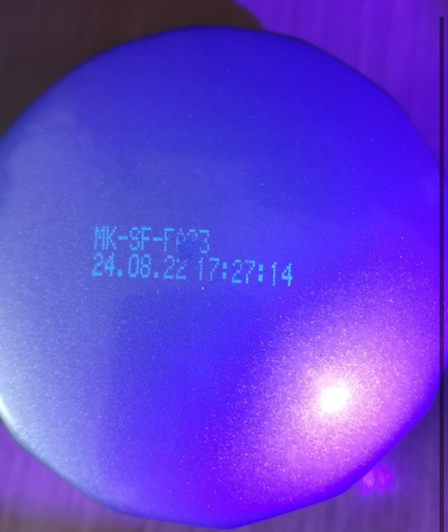

Однако... Будьте внимательны при покупке этих фильтров: смотрите резьбу, читайте маркировку! А то УФ-код есть, внутри синтетика... Какой вывод?
10 часов назад, Dimmy сказал:
Какой вывод?
Какой?
Shamhoon, твой ответ.
Dimmy он там в плёнке что ли?
Shamhoon, смотри резьбу, качество изготовления и УФ-маркировку. Это не манновское изделие!

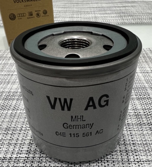

Вот наглядное сравнение левака с оригиналом:

Поскольку линий производства в г.Марклкофен несколько, УФ-маркировка может иметь небольшие вариации, но общая конфигурация сохраняется. Это два фильтра Mann W712/95 с линий 2 и 5:
