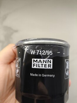

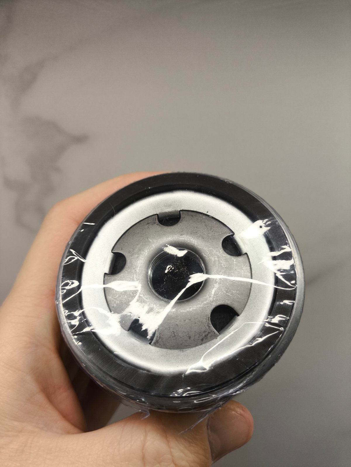

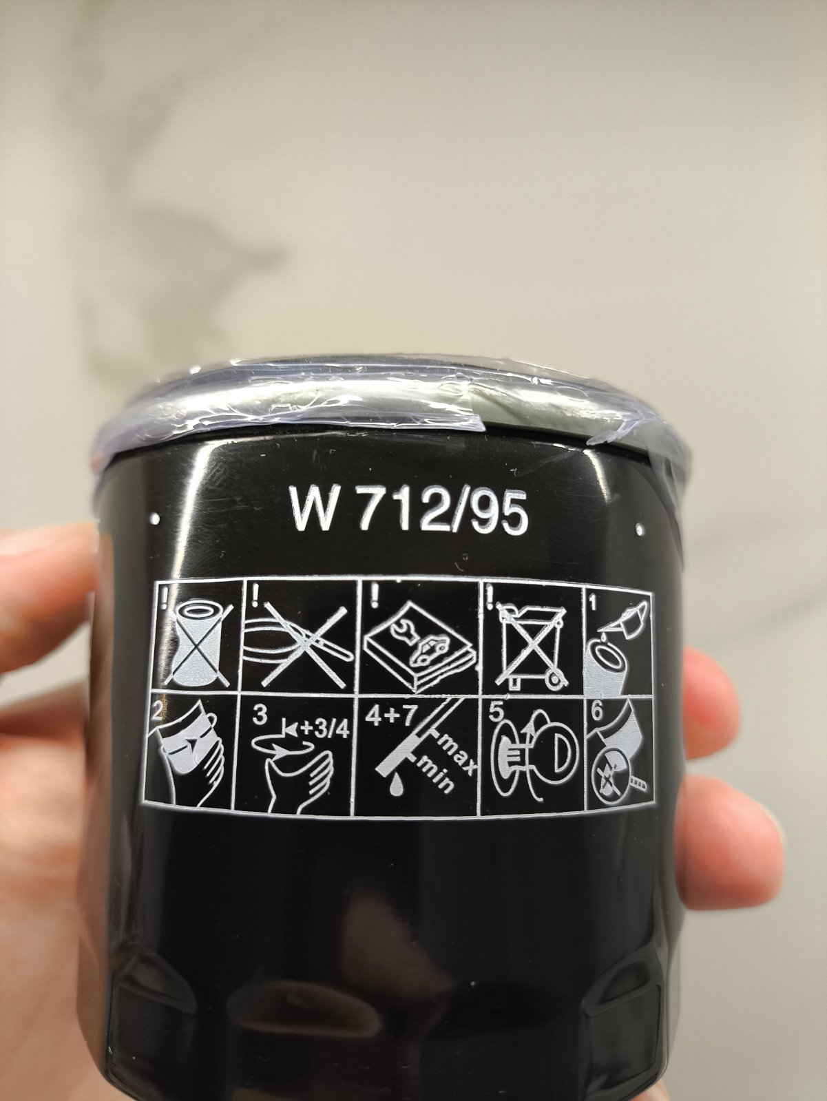

Ребята! Вы такое когда-нибудь видели?
29 минут назад, yurchenkoyuriy сказал:
И не такое попадалось.
18 минут назад, Dimmy сказал:
То есть не ставить?)
Вдруг в 17 году такие были? )
2 часа назад, yurchenkoyuriy сказал:
Нет, конечно.
Фальш 100%. Может фильтровать как-то он и будет, но неправильно и недолго! К слову: я тысяч двадцать с заменой через 7500 км катал на контрафакте 04E115561H (с тканевым белым элементом за пластиковой сеткой, с уф датой, но... левак, как там клапан работал?), пока не изучил все нюансы отличия оригинала. Уже тысяч 20 после этого ставлю настоящие - мотор пока не умер:D, но осадочек остался. То есть: мотор такой фильтр сразу, конечно, не убьёт, если заменить вместе с маслом через 5000 км и масло хоть хорошее оригинальное (если сдать обратно нельзя, а деньги жалко), но лучше в мусор.

Германский ман не встречался с плёнкой, ранее на жигули у ман 914/2 торец был закрыт пластиковой крышкой...плёнки небыло никогда.
9 часов назад, ivan90 сказал:
Исключительно при поставке в поддонах по 20 шт.
