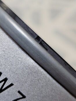

Добрый вечер, всем форумчанам, купил MAN, прилагаю фото и видео. Что можете сказать? Вес 280 гр. Какие-то странные точки над цифрами обратите пожалуйста внимание на уф маркировку. И вообще сам фильтр что скажете оригинал или нет? Смутило что нет букв обозначения месяца в уф маркировке и точки сверху, и еще момент на фильтре не везде двойной шрифт есть в одном месте не двойной шрифт. Хочется знать, оригинал или нет? Прилагаю фото. И дополнительно сылку на видео залил в гугл диск.

11 часов назад, dim2025 сказал:
Принтер датера так отработал. У Вас бывает, что принтер неровно печатает?
Это нормально. С буквами в месяце бывает реже, чем в представленном варианте. По крайней мере мне такие как у Вас попадались гораздо чаще.
Как по мне, нормальный фильтр.
Попробовал дунуть в середину, воздух проходит... не легко ну без напряжения проходит, сильно не дул чуток...
37 минут назад, dim2025 сказал:
зачем вы дуете в фильтр?
10 часов назад, Skif_tlt сказал:
Где то вычитал что воздух не должен проходить... Я мог его повредить? Ну я прямо чуть чуть... т.к были сомнения в этом способе проверки...
Вот ещё что заметил, как бы соединитель спайка прокладки на 202 который, заказал ещё один для сравнения,  пришёл 2023 года, там нет соединения прокладки и там серая метка... это тоже нечего страшного?? И вот я сфотографировал это соединение и шрифт. На 2024шрифт почему то на одной стороне как бы два в одном на другой уже не два в одном а более тонкий чтоли...
Ещё оказывается разница в высоте и в весе.
вес 2024 года 280 г (если стучать не звенит) высота ниже см фото,  синяя полоска.
Вес 2023 года 282 г (если стучать краем ногтя звенит сильно ярко прямо звенит) высота выше см фото, полоска белая тоньше и вроде даже точками...
Хотя до этого с самого начала я скидывал фото 2024 года, все отвечали оригинал, но когда заказал у другого продавца, пришел 2023 года  но с разницей написал выше, странно, герметик один в один, окошки пластиковые одинаковые, вес тоже, но высота, как так то, какой же из них оригинал... герметик один в один крапинка таже, пластик тоже один в один, резьба тоже одинаковая... что же из них оригинал ?
Изменено пользователем dim2025
Dimmy Andrey_74  @evgen48 Привет, Братья! Посмотрите пожалуйста у меня фото, и разность, что скажите? Выше в сообщениях есть даже видео на фильтр который 2024 года, т вчера взял для сравнения 2023 года он оказался выше и с белой полоской и без спайки, тот который 2024 года он с пайкой прокладки и чуть ниже... ну я подробно описал выше...
dim2025, нормальные фильтры.
Их грамм в грамм и миллиметр в миллиметр никто не обязан делать.
