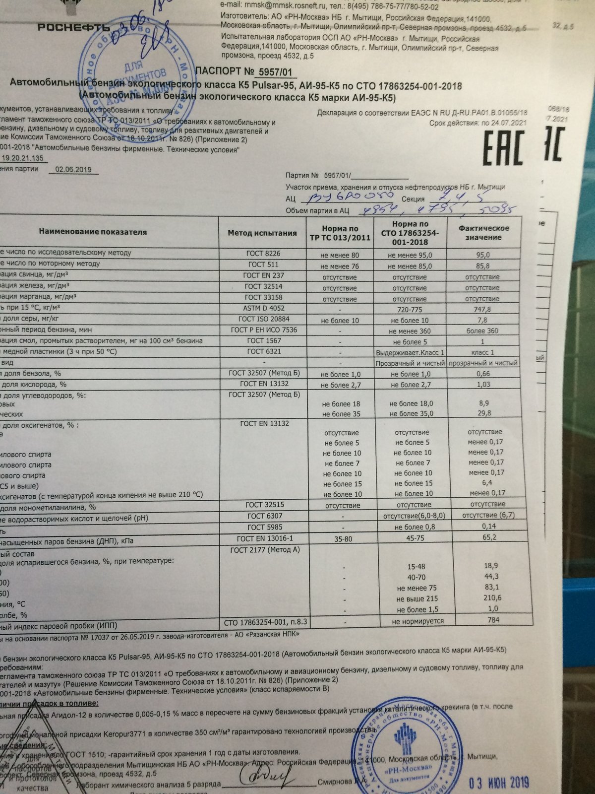

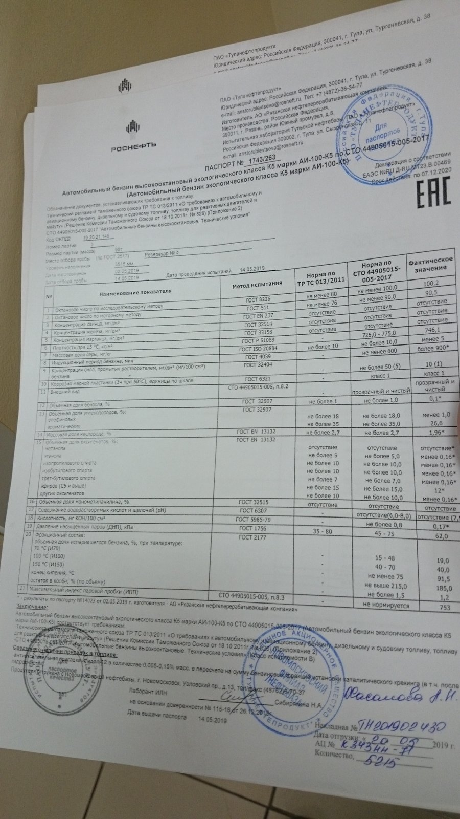

95 PulsarDSC_2641.thumb.JPG.42dcff45a85cc1efc5ada42a44487516.JPG100DSC_2642.thumb.JPG.a58936ea78c356917f496c40742b9d90.JPG
Enzo69 керопур 3771 в 100-ку забыли плюхнуть чтоли....или агидол теперь евро-присадка:D
5 часов назад, Enzo69 сказал:
А здесь обсуждали уже почему РН сотка стабильно со сказочными аренами, а 100 Пульсар нет?
buzz я не припомню такого обсуждения. Возможно погрешность измерения у РН...постоянно:D
Изменено пользователем Enzo69
за счет мтбэ компенсировали
4 часа назад, IliaP. сказал:
С конца 18-го - начала 19-го постоянное снижение аренов у тульской и воронежской обычной сотки (29-28-27-26) при тех же Пульсарных 11-13 мтбэ. При этом, столичный Пульсар постоянно имеет 33-31.

зато у РН бензин дешевле чем у остальных)) и моя машина нормально на нем едет, я в обще не замечаю на своей машине разницы между 95 лукойлом, татнефть, шелл, РН.

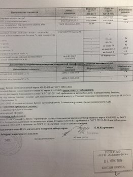

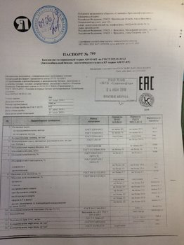

Свежие 95 ЯНОС и 95 Пульсар РНПК
