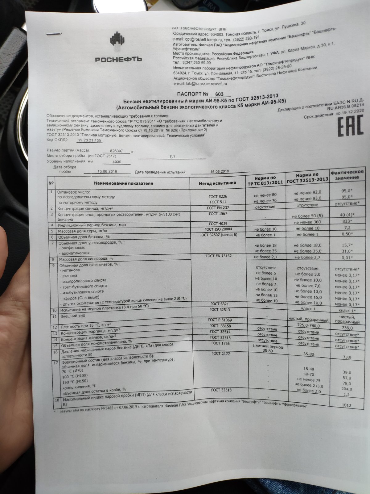

АО "Томскнефтепродукт", АЗК #52, г. Томск, ул. Елизаровых 58, АИ 95
Allay тоже ерунда, межсезонка да еще и с промытыми  смолами в край!
странно, что такая туфта от Башнефти!
Allay выкладывайте паспорта ГПН и Лукойл, я посмотрел по карте, у вас там они есть.
но учитывая уровень ГПн в Москве, думаю Лукойл будет выигрышным вариантом. Если только Омский НПЗ в плане ходового 95 не сотворит чуда.
9 часов назад, IliaP. сказал:
Не довезли нормально :D
У нас в области выбора то особо и нет. Франшизный Лукойл в лице одной АЗС реализует бензин с Омского НПЗ, но дизиль Лукойл. Как выше писал, заезжал недавно, 98й межсезонный, остальные паспорта не глянул. На газпромнефти топливо с Омского НПЗ. Elke Auto (Тойота Центр Томск) - кроме Омского НПЗ не встречал. Ну и Роснефть)
Allay тогда остается надеятся на омский нпз. думаю по паспорту у них будет лучше чем РН с Башнефти. имхо по паспорту РН вообще ерунда.
Связался со мной специалист ответственный за качество топлива и объяснил, что топливо удовлетворяет российским гост и все с топливом у них ок) Высокий ДНП объяснила тем, что у нас бензин под наш климат, а так же из нефти, а вот был бы из газоконденсата, то ДНП как раз в районе 50 и был бы))
Allay ну думаю про гост смысла дискутировать нет, дороги и колбасу тоже по госту ваяют, результаты очевидны!
то что из нефти, уже хорошо:D из чистой наверное
по делу-не просто так всемирную хартию составляют, пишут, 5 обновлений было и пока там обновлять нечего(2013г).
ДНП не забывайте что от 45-60 например для категории А(>15C), и дураку понятно что 60 это не нормально!
задайте им вопрос-почему они вас категорией В(на 5-15С) кормят за ваши же деньги?? у вас 5-15С тепла?
в Москве нонче 35С показал в тени, даже категория А должна быть super A,  а не просто А.
Единственное за счет чего вроде едет-фракционный состав  укладывается в хартию! олефины и смолы не укладываются! остаток в колбе тоже на грани!
последний паспорт так вообще категория С по ДНП!!!! на -5+5С!!!
11 часов назад, IliaP. сказал:
Я то понимаю, но у них ответ - по ГОСТу до 80) ГПН тоже самое ответило, позже процитирую в профильную тему.
Так я про это и написал в вк в группу РН, правда они там не общительные от слова совсем, но рассмотрели жалобу и управляющая АЗК звонила, и потом этот специалист)
Так как вы более компетентны в этом вопросе, то можете тоже написать в РН и ГПН, хотя перезванивают такие специалисты, у которых давление в градусах измеряется :D
P.S. На Elke Auto 98й с ДНП 84 (или 86, не сфотал) и партия от сентября 2018 :poz:
Изменено пользователем Allay
Allay писал, ответ в теме ГПН что вообще эти градации дизельного топлива только касаются ! другой ответ от Шелл-что по Госту и они сильно следят за топливом! Отдел у шелла в польше аж сидит. признать наеб не хотят!
шеллу просто выбирать не из чего, они бы и хотели, но по рукам их связали с портфель-носителем, хотя как раз в московии РН АИ 100 с летним ДНП, но фракционный состав слабый. У Лука в чем то лучше, по др параметрам не то. У омского 100ГПН все ок, но ДНП градации С! вообщем из крайности в крайность. Поэтому и ходит молва что бенз Г!

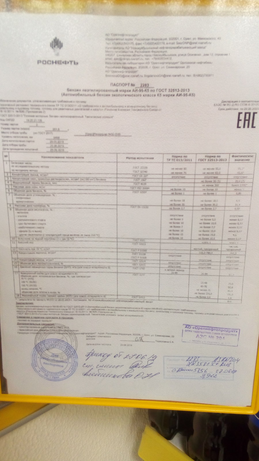

Орёл сегодня ТНК 95 бензIMG_20190628_163936.thumb.jpg.b3d71abbb4a02c0c4ebee11a879c5204.jpg
Sanyi из минусов: смолы-20(2) вместо 10(1)!ДНП с натягом, в остальном все отлично.
15 минут назад, IliaP. сказал:
Ну едет вроде лучше чем на Башнефти. Новокуйбышевск вроде
Sanyi так эта партия лучше лука например Московского Лука, фракционный состав по международной хартии.
Лук чуть более агрессивный за счет олефинов(но они и засирают), а по фракционке проигрывает этой партии РН. Если будут такие стабильные партии у РН, то хорошо, у Лука тоже гуляют партии.
башнефть=рн и поставляет шеллу, есть тоже хорошие партии, нужно смотреть.
фото смазанное, ДНП какой у этой партии-67? или 61?
30 минут назад, IliaP. сказал:
Сейчас попробую разглядеть
