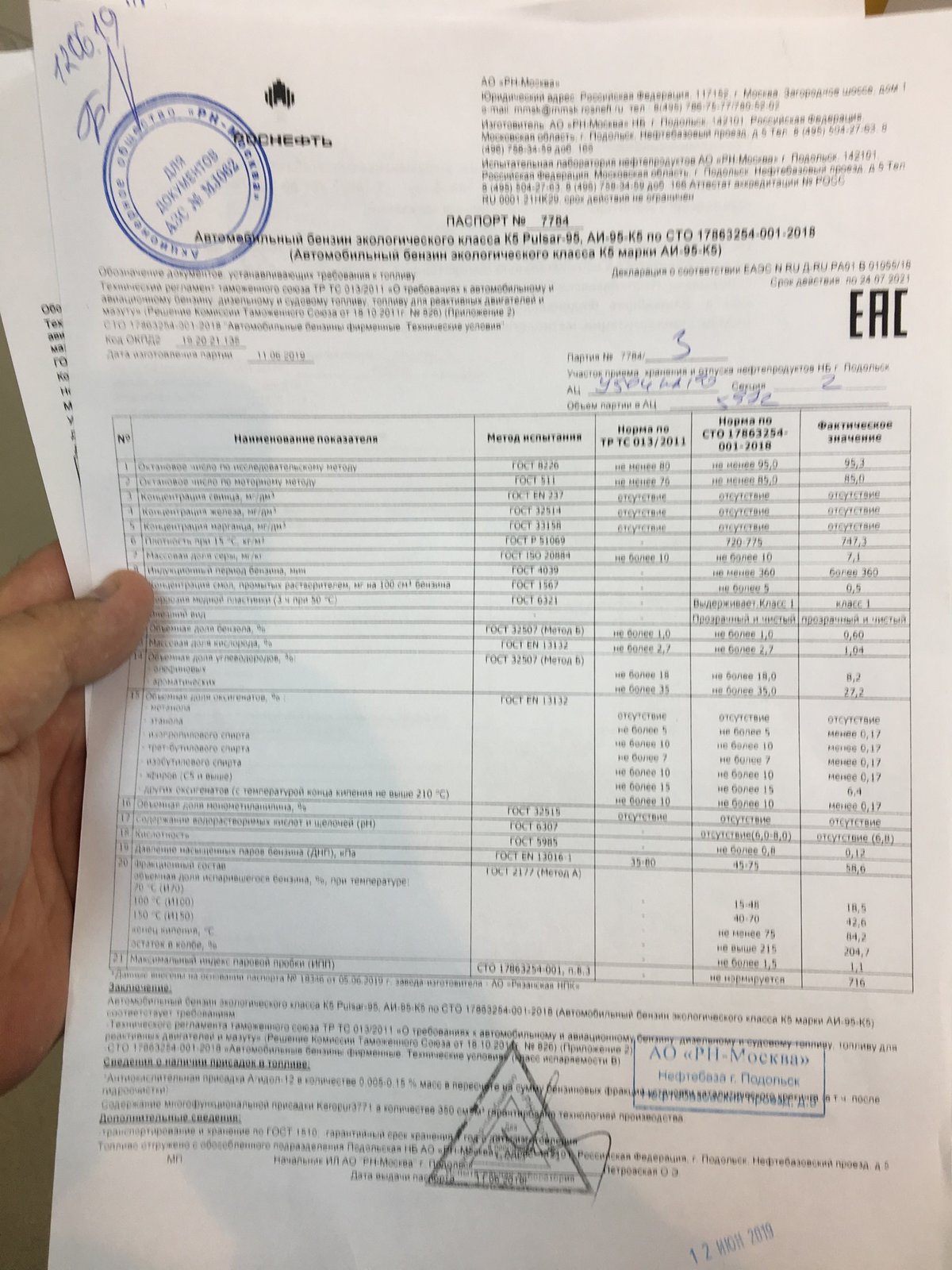

В Туле появился 95 Pulsar стандарта Евро-6. Сегодня заправлялся, на стенде и на всех колонках написано. Сфотографировать паспорт не смог,телефон забыл в машине, но паспорт видел (паспорт от 6.06), показатели примерно как в посте выше.
95 Pulsar, евро 6 по стенду АЗС DSC_2646.thumb.JPG.7e253410223c4bbe3b8ebf498cc8b153.JPG
Enzo69 почти оптимальный, при 100С до 50 не дотянули, ДНП чуть лучше чем у лука, по олефинам и ароматике гораздо лучше чем лук!
в вашем регионе оптимальный такой 95 на данный момент
а есть смысл переплачивать 1 руб за пульсар вместо обычного.:?
17 минут назад, Аноним сказал:
Сам по себе смысл переплачивать за бенз с присадкой есть, но вот в Москве и области лить именно 95 Pulsar смысла мало - при таком же базовом бензине 95 Active на BP при более низкой цене имеет еще и более современную присадку, да и плюшек на BP побольше. А вот в некоторых регионах обычного 95-го на АЗС может тупо не быть, только фирменные бензины. Так, на АЗС Роснефти на М4 в Тульской области есть только 95 Pulsar и нет обычного 95-го, у Лука там же на всех АЗС только 95 Экто.

Именно, другого бензина, кроме брендового практически нет (обычный РН есть на другом конце города с разницей всего в 50 коп - не вижу смысла ехать), а лить, например, Shell обычный не вижу смысла: во-первых, полный микс с нефтебазы везут, судя по паспорту, во вторых стоит как тот же Pulsar, но Pulsar лучше по ТТХ.
пульсарушка по типу евросечин-6 с летней! днп и несоответствующей хартии испаряемостью
но у конкурентов пока такого нормального днп за июнь не видел! где-то в конце мае вроде проскакивало днп ниже 60

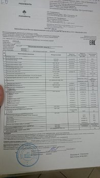

АО "Томскнефтепродукт", АЗК #3, Томск, ул. Герцена 74а, АИ 95.
По ДНП нифига не летний бензин, что скажите по поводу него? Некоторые отмечают, что расход на 95 от роснефти ниже, чем на ГПН (у одного аж на 2л).
Только что, Allay сказал:
А какое у вас днп там обычно летом? Нам сюда ГПН из ваших краев зимнюю сотку упорно гонит когда за окном очень хорошо за +30.
В столицах этой зимой похожая партия уфимского 95-го (по смолам, бензолу, оксигенатам, плотности и днп) была. Но там сказочные углеводороды. А у вас атипичный фракц.сост.. Вангую возбуждение во фракционной фракции.))
10 минут назад, buzz сказал:
Я бы не сказал, что он атипичный: нам просто сравнивать не с чем - это первый выложенный на моей памяти паспорт на бензин производства «Башнефть-Уфанефтехим». Я, кстати, ровно этот же бенз видел на прошлой неделе на АЗС Роснефти на М4 на обходе Задонска в Липецкой области, только там ДНП было 79,5 (при +32 за окном, да:laugh:), но на АЗС без телефона заходил, так что паспорт не сфотал, решил, как-нибудь в другой раз)))
А в другой раз на этой же АЗС бенз был уже с Новокуйбышевского НПЗ
Опять же, если б не ДНП, то вполне ничего)))
Allay по плотности-уже чуть мощность упадет, не значительно- на несколько процентов
без мтбэ-вот здесь вопрос, получается как лукойл 95, кто-то говорит что экономичен за счет отсутствия мтбэ, кто-то говорит что наоборот больше жрет
по топливной хартии мтбэ должен быть при оксигенатах, но тут кислорода почти нет
основные минусы-промытые смолы аж 30(3)-в московии везде 10(1)
индукционный период плохой-382 всего лишь, может не досчитали, но это их проблема
днп на -5+5С а у вас 17-20С, а на след неделе до 24С
олефинов почти предел-засирать будет отложениями
плотность для башнефти не типичная
обьемная доля остатка в колбе-по москве-0.8/0.9-1.1 , в этом -1.2 аж! по хартии предел-1
не стал бы лить!

В 15.06.2019 в 20:45, buzz сказал:
 На франшизном лукойле 98й от ГПН с ДНП 72+, год назад на этой же АЗС майская партия была с ДНП 78.5. В этом месяце больше не смотрел сертификаты. Зимой у местной сети 98й от ГПН был с ДНП 84,7.
Почти у всех в регионе было мнение, что бензин на РН исключительно с Ачинского НПЗ, а тут Уфимский проскочил.
Ну вот на этом бензине от РН 3S-GE на низах едет так же +-, как и на 100м от ГПН, но вот после 5к энтузиазм улетать в отсечку у него пропадает (хотя это очевидно, ему надо минимум 98й). Проехал всего 70км, мб ЭБУ не адаптировался еще.
Изменено пользователем Allay
В 16.06.2019 в 00:21, buzz сказал:
Я таких И70 и И100 не помню.
У 95-го с МНПЗ раньше регулярно встречались партии с такими И70 и И100 (например); как сейчас - хз, более-менее свежих паспортов, хотя бы за последние полгода, я на форуме не нашел (это не в счет - в то время не работала установка кат.крекинга, так что бенз был не типовой). Плюс, есть еще ТАНЕКО и Кириши, у которых 95-й имеет тоже сопоставимые И70 и И100 :).
