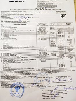

Прокомментируйте пожалуйста 95PulsarIMG_20190702_200044.thumb.jpg.66fdf6b6767a8634a3550795d9e98b21.jpg
Panya интересно, евро 6 оказывается на взгляд сичиновцев- это сера 6-8:D
по др показателям ДНП не дотянули до 45-60 хотя бы летнего(вечером у вас минимально 15-16 градусов как раз), фракционный состав тоже не дотянули
я б не лил, если только др. винки также или хуже или также но дороже.
Вроде говарили что на Роснефть "ЕВРО 6" будет снижены смолы, а по моему как было 2 так и осталось у других ЕВРО 5 смолы-1. Сера 6,3 а у ТАНЕКО ЕВРО 5 менее 5. олефины Роснефть ЕВРО 6- 6,5, ТАНЕКО менее 1.
Могли и "Роснефть ЕВРО-10" назвать, зачем так скромничать, бумага бы стерпела.. Обозначение ЕВРО 6 не означает что бензин качественнее, в России топливо обозначается "К" класс топлива, а как видим в паспорте 95 К5 то есть класс топлива такой же как и раньше пятый. "ЕВРО 6" это просто название марки бензина, могли написать всё что угодно, "ЕВРО 7" или "ЕВРО 8" имеют на это законное основание, маркетинг одним словом.

Bari без евро-6 или до -олефинов и ароматики было больше, ароматики уже точно, не 27 а 30 и более, бензол и кислород тоже уменьшили. концентрация смол-2,плохо, но бывает и у Шелла с ГПН, особенно за уралом по паспортам.
роснефть кстати первая пошла на уменьшение и олефинов и ароматики на основе башнефти. хотелось бы думать что шелл заставил, ан нет.

Получается РН ввела новую норму по СТО 44905015-006-2017, где ужесточила требования по сере (6-8, было до 10), олефинам (до 15, было до 18), ароматики (до 32, было до 35), бензолу (до 0,8, было до 1,0). А по факту бензин влезает в эту новую норму еще с прошлого года за редкими исключениями. И только сейчас объявили про "Евро-6". Хорошо хоть цену не накрутили сразу на несколько рублей. Соглашусь с Bari , в угоду экологии уменьшены компоненты, влияющие на динамику (ароматика, олефины).
