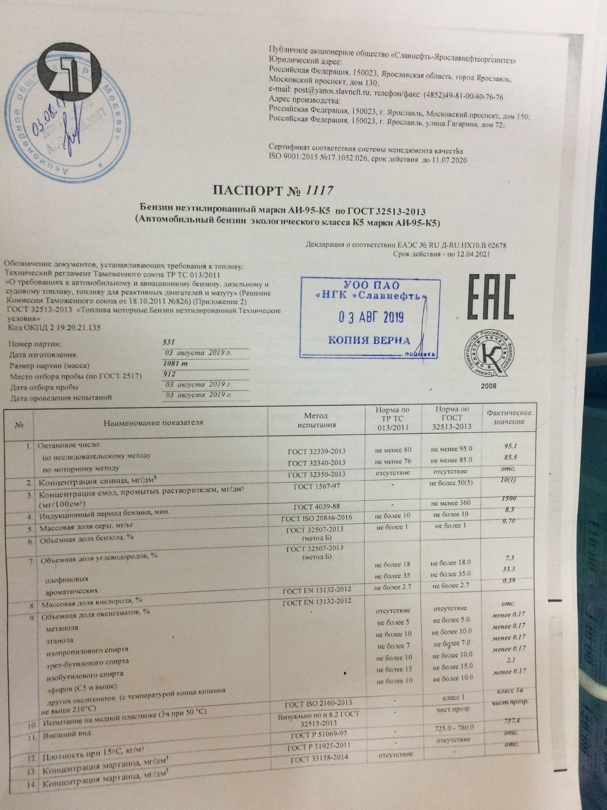

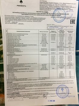

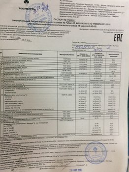

95 ЯНОС, 95 РНПК и 100
buzz ДНП для Сибири/Коми/ЯНАО видимо делали, неохваченной огнем!

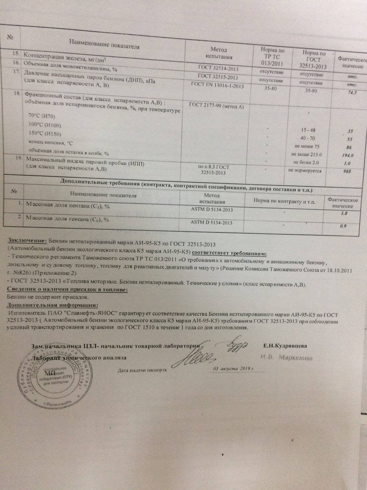

У сотки нормальное. И плотность стала стабильно хорошая. Зимой была в районе 35-ти все время.
И70 - таки да.
Зато у ЯНОСа фракции.

buzz так из этого-днп и зародился миф про не испаряющийся лукойл
А 92 нет паспортов случаем? намного он хуже 95
2 минуты назад, Аноним сказал:
а как Вы, даже при наличии паспортов, планируете сравнивать 92 и 95? какой(ие) критерий(и) для определения хуже/лучше?
разные технологии производства и разные ФХП. Это как сравнивать масла A3 и С3. Для каждого авто по-разному...
