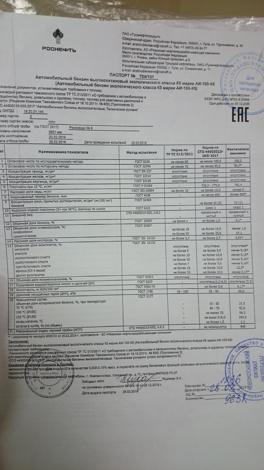

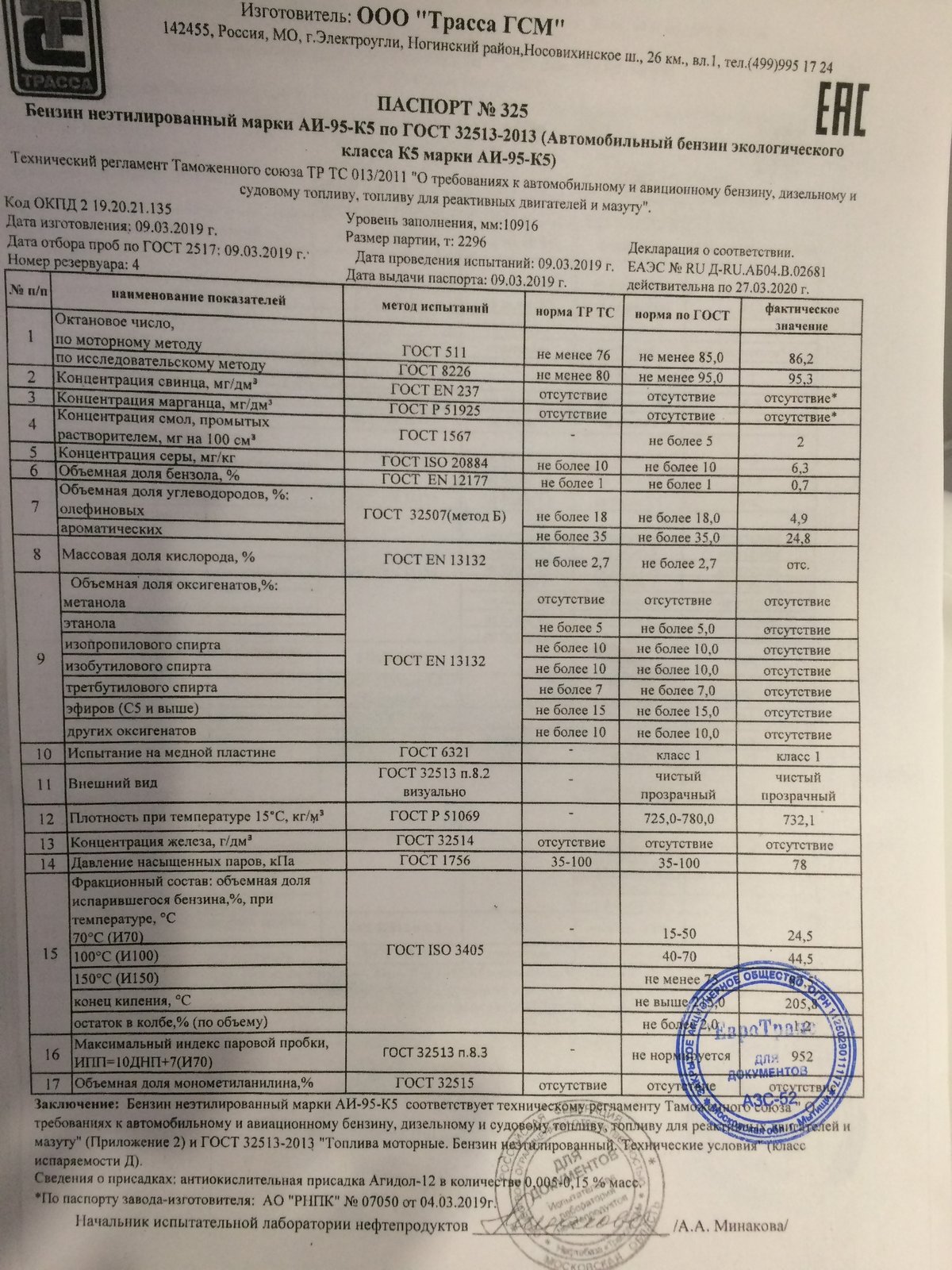

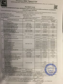

Рязань продолжает радовать. Ещё чище, чем в прошлый раз по углеводородам и опять без оксигенатов
12 часов назад, buzz сказал:
У меня есть очень большие сомнения в достоверности оксигенатов в паспортах Трассы: на Роснефти/BP аналогичного бензина с Рязани никогда не было. Скорее ошибка при заполнении паспортов, как с плотностью/бензолом.
Я на РН бенз вижу из Ярославля, а на ВР смотрю сотку и дизель. Поэтому и мысли не возникало, что такого нет. Но ведь и Самара и Уфа у Трассы тоже были по нулям. Такая постоянная ошибка? Не спецом же они правят паспорта. Их не смотрит никто.
21 час назад, buzz сказал:
На Роснефти Рязань тоже бывает, причем мне она чаще там попадалась, чем ЯНОС. А что касается ошибки, в случае, если при создании паспорта показатели заносятся в бланк одной из предыдущих партий, и не такое бывает - я года четыре назад на Лукойле в Липецке встретил паспорт на ЭктоСпорт (АИ-98-К5) с ОЧИ слегка за 95, причем потом выяснилось, что такая опечатка у них, ЕМНИП, пару месяцев присутствовала, и никто ничего не заметил - ни сотрудники нефтебазы, ни куча сотрудников АЗС, ни клиенты, хотя такой «98-й» продавало от 10 до 15 заправок, включая 6 АЗС на М4 с очень хорошей проходимостью.
А что касается Трассы, там косяк (если он вообще есть, ибо я могу ошибаться - то, что мне ни разу не попадался безоксигенатный рязанский 95-й, не означает, что его не существует) намного менее очевидный, если не знать, на какие показатели смотреть и почему, его фиг обнаружишь.
В любом случае, поживем - увидим : уверен, что безоксигенатный рязанский 95-й, если он действительно существует, всплывет в ближайшее время на BP или Роснефти, но пока мне там попадается 95-й в среднем с 2-3% МТБЭ.
по испаряемости не проходит, по хартии европейской -от 47% норма при 100С, у БП =РН то проходит то нет, гуляет

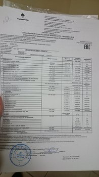

Тут IliaP. выкладывал проект технологического регламента Роснефти по производству Ultimate бензинов (пост, второе вложение), там следующий техпроцесс производства Ultimate описан в качестве основного - смешение бензина с присадкой происходит непосредственно при наливе топлива из резервуара нефтебазы в автоцистерну. При этом паспорт на конкретную партию топлива готовится фактически в два этапа. На первом этапе из резервуара нефтебазы, в котором хранится базовое топливо (бензин без присадок), отбирается проба (3 литра),  она делится на три части. Первый литр анализируется на соответствие ГОСТ (контрольный анализ), результаты анализа используются для отпуска базовых бесприсадочных бензинов. Два оставшихся литра смешиваются с присадкой в нужной пропорции - готовится т.н. "модельный образец", часть "модельного образца" анализируется на соответствие требованиям ТР ТС и СТО (суть ГОСТ), вторая часть хранится на случай претензий. Ясен фиг, что результаты анализа бензина без присадки и с присадкой будут чуть отличаться, но отличия все будут в пределах погрешности измерений, мы это уже проходили на примере 98-го и 98 Ultimate.
А паспорта на конкретные партии бензина, которые мы видим на заправках, оформляются на основании паспорта  модельного образца + анализов на плотность и внешний вид (второй этап), проведенных для пробы, отобранной непосредственно из автоцистерны (1 литр, делается раз в сутки для первой по счету автоцистерны и затем хранится 10 дней как арбитражная проба). При этом результат исследований "модельного образца" можно использовать при подготовке паспортов на конкретные партии либо месяц, либо до налива новой партии топлива в резервуар нефтебазы, в обоих случаях далее готовится новый "модельный образец" по описанной выше схеме и все начинается сначала. К слову, у Шелл с VP/VPR, идущих с Ногинска и меняющихся очень редко, аналогичная схема используется - основной анализ раз в месяц + анализ отдельных показателей при отпуске конкретной партии.
Теперь, если мы посмотрим на паспорта на 100 Pulsar и 100 Ultimate, выпущенные подольской нефтебазой, то увидим, что место отбора проб в обоих случаях - РВС 6-7 с уточнением, что это модельный образец. Это прямо намекает, что из резервуара нефтебазы отобрали пробу, затем из нее сделали один модельный образец для Pulsar, смешав с Keropur 3771, и другой для 100 Ultimate Active, смешав с соответствующей присадкой. То есть, на нефтебазе нет деления на сотку отдельно для Роснефти и отдельно для BP, поступающий на нефтебазу с Рязани бесприсадочный АИ-100 просто сливается в соответствующий резервуар, из которого топливо затем расходится по разным АЗС BP и Роснефти. И, на мой взгляд, документальное подтверждение этого (практически идентичные паспорта 100 Pulsar и 100 Ultimate) - вопрос времени.
18 часов назад, buzz сказал:
ВР забирает раза в 3-4 больше ,чем РН.
Так и должно быть - у BP и АЗС с соткой больше, и позиционирование сети выше => проходимость высокооктанового бензина будет больше. В начале июня прошлого года, когда уже было понятно, что Роснефть планирует меняет 98-й на сотый и распродает остатки АИ-98, на АЗС Роснефти на Березовой Аллее мне попался паспорт на АИ-98, выпущенный 11.03.2018. То есть, максимум 15 тонн топлива (последнюю партию АИ-98 привезли в марте + что-то оставалось в резервуаре АЗС, даже если резервуар там 20-кубовый, в чем у меня сомнения, и он максимально заполнен, в него влезет около 15 тонн бензина) конкретная АЗС Роснефти с хорошей репутацией и расположенная не в глуши продавала порядка трех месяцев. Для сравнения, ГПН за 2017 год отпустило чуть более 660 тысяч тонн высокооктанового бензина (98/G98/G100) через примерно 470 заправок. То есть, одна АЗС ГПН в среднем продает порядка 14 тонн высокооктанового топлива в месяц. А судя по скорости обновления паспортов на ГПН и BP, на BP проходимость 98/100-го еще выше.

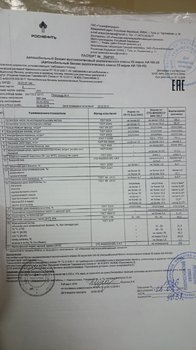

98 будет постепенно исчезать и заменяться 100 Pulsar https://www.oil-club.ru/forum/topic/34389-rosneft-pulsar-100/ который с присадками. В последний раз на своей заправке подъехав к колонке я изначально озадачился, не увидев привычного обозначения 98 за пистолете — сорвали, а 100 еще не наклеили.
Тула
95 Pulsar DSC_2596.thumb.JPG.db862866cb5d6f737ac7e791b88ada3e.JPG100DSC_2595.thumb.JPG.55d68f5b1154a9cd7de9f3eb0c45287b.JPG
6 часов назад, Enzo69 сказал:
Тула
ой! 27,1 при 12,3. Рекорд .В прошлый раз было 28,2 при 11,3. И вообще, тенденция у непульсара в регионах: 30,5 - 29,3 - 31 - 28,2 - 27,1.
Пульсар же 33-34.
упд глянул ВР. Было под конец года пару раз 29 и недавняя 28,2.
Дайте нам тут непульсар по цене непульсара .))
