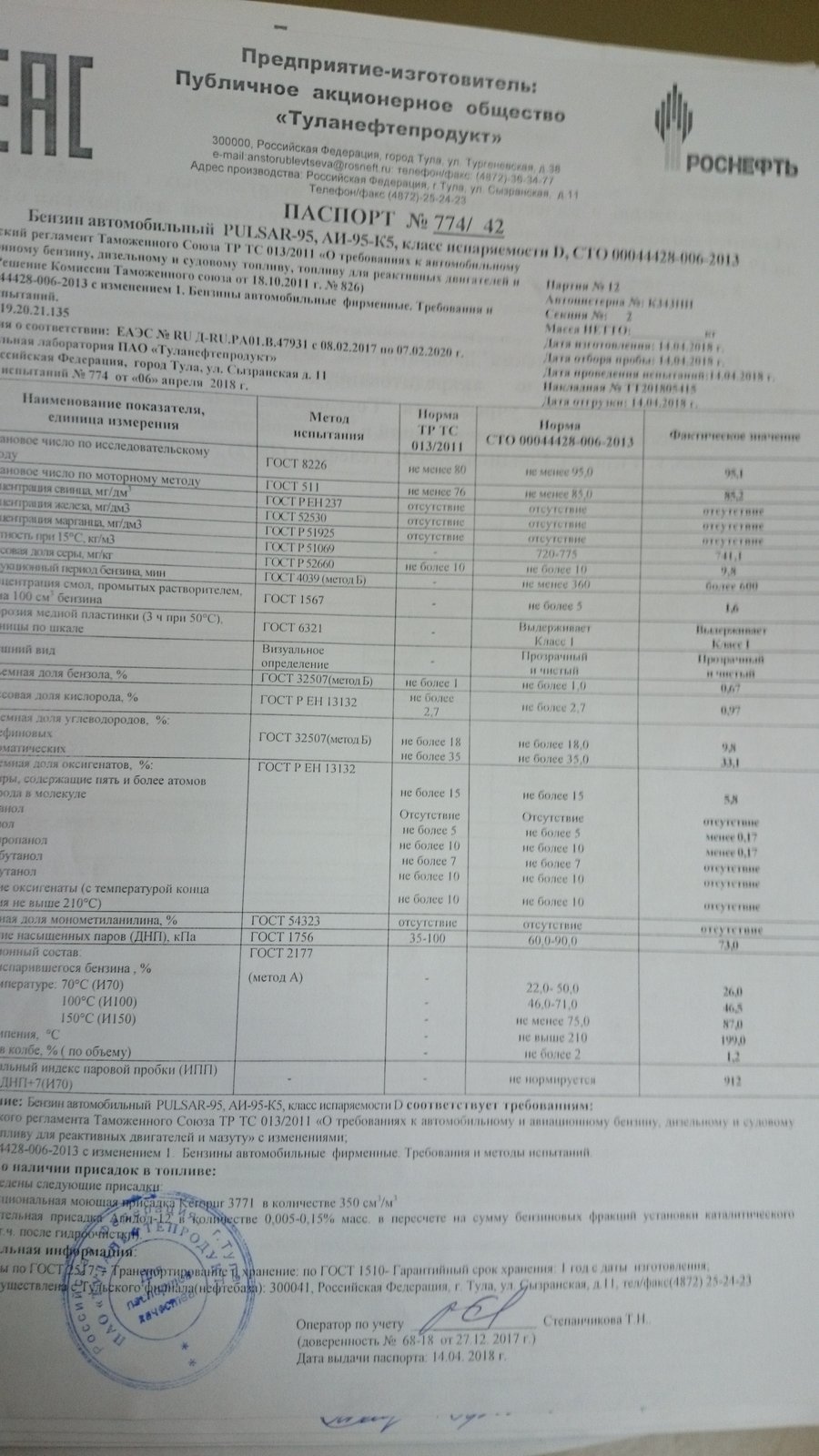

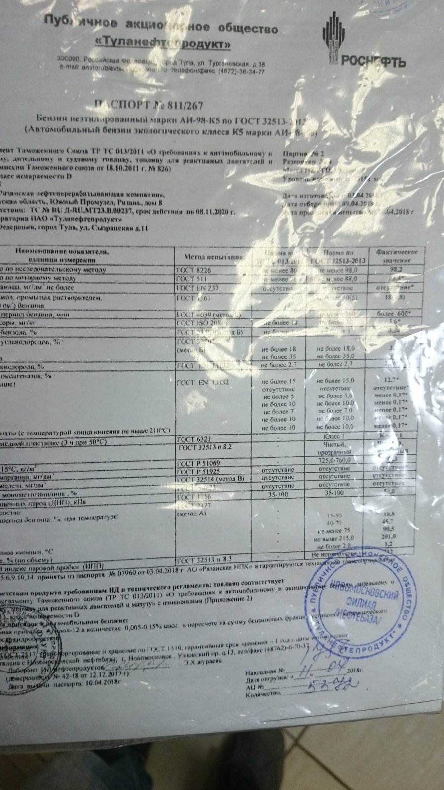

Роснефть (бывшая ТНК, Тула)
95 пульсар
98, к сожалению с бликами (плотность 750, ароматика - 30)
прошу дать комментарии
98 хороший, похож на Лукойл 100, серы -3.6, отличный показатель, а вот 95 -серы аж 9.8, по 95-лучше Лукойл лить. но конечно, сначала посмотрите паспорта на него в вашем регионе. в соседней теме выкладывали, хороший 95, по показателям паспорта.
По 98: а МТБЭ не многовато, 12.7 %, для атмосферника? А по поводу 95 Лукойл: у нас из Кстово, паспорт я не фоткал, но показатели похожи на 100, паспорт которого выложил недавно в теме. Видел последние паспорта 95 и 95 Экто Лукойла Волгоградского НПЗ, хорошие, но к сожалению у нас не бывает такого. Пока поезжу на 98 Роснефть, при следующей заправке выложу еще паспорта.

SVali мда, странно. Зато 95 роснефть дешевле чем в Туле. Но качество тоже пляшет от партии к партии. По поводу 98 заметил небольшую особенность, которая появилась с похолоданием: на холодную машина стала заводиться лениво - схватывает с 400 оборотов всего, хотя на 95 раньше сразу обороты прыгали на 600-800 и происходил бодрый запуск. Уж не знаю, топливо это или техника (хотя техника, думаю,в порядке: свечи, фильтра заменены 10 тыс назад). Вот думаю докатать бак и вернуться для сравнения на 95 шелл или лукойл, сравнить.
37 минут назад, Enzo69 сказал:
Судя по паспорту, это топливо - мало легких фракций (И70 всего 18,8) и низкое ДНП (точно не разобрать, но первая пятерка точно, то есть, меньше 60 кПа). По личному опыту, для хорошего холодного пуска нужно ДНП 65-70 кПа и И70 процентов под 30.
