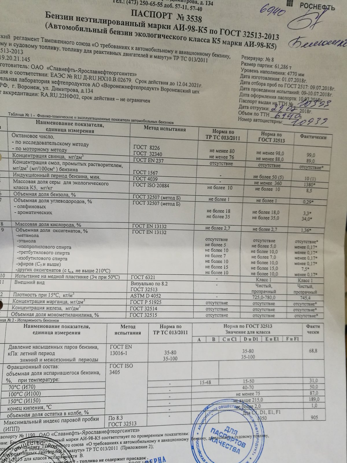

Сам отвечу - там Keropur 3771. ехал глянуть паспорт на Березовую Аллею, свободное место на АЗС было только у колонок. Так что пришлось заправляться. Лил до полного, примерно полбака вышло, оставшаяся половина - смесь 95 (Кстово и Рязань) и G100 в соотношении 60 на 40. Первое впечатление (километров 6-7 проехал) - до заправки было лучше(
Паспорт во вложении, основной плюс рязанской сотки перед остальными - ОЧМ не ниже 90, у Лука 89, у ГПН вообще 85. Ну и до кучи, в нормы "Евро-6" эта партия тоже вписывается.
Кстати,  в паспорте есть пара показателей, которые раньше в других паспортах не встречались - кислотность и pH. Осталось разобраться, что они означают)

по составу - -большое кол-во эфира, давление насыщенных паров под макс,низкий процент испарившегося бензина при 70С.

Фактически как и раньше - бенз один, присадки разные. Мне присадка у BP нравится больше, я бы предпочел, чтобы у РН бенз был без присадки вообще, чем с 3771 в такой концентрации.
13 минут назад, IliaP. сказал:
И70 для лета, в принципе, норм, у G100 примерно столько же. ДНП тоже, как у G100. Оксигенатов дофига, это верно.
13 часов назад, Exel сказал:
Это по их регламенту. По факту меньше 89 нигде не видел.
