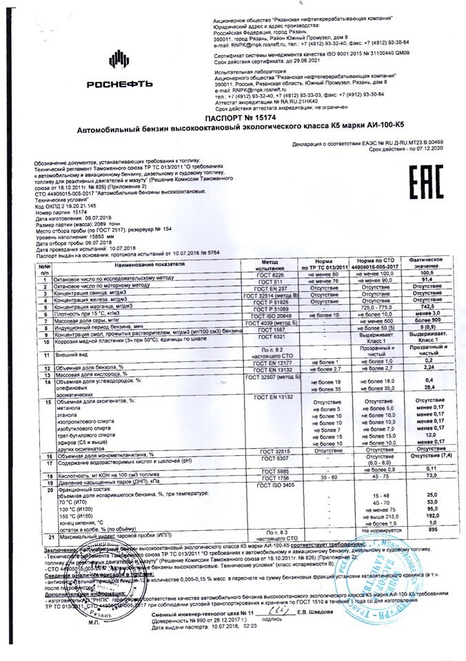

У нас не так давно, в городе на одной из местных заправок появился 100-ый бензин с нашего рязанского нпз. Планирую попробовать его вместо шелл 98 vpr. Удалось найти вот такой паспорт в сети, что скажете по нему? Ещё из вариантов есть G100 (ранее пару лет заправлял их 98), Экто 100 (никогда не заправлял), vpr 98 и вот этот 100-ый бенз. Авто: опель. Мотор: 1.6 LET турбо, степень сжатия 8.8, евро 5. Заправлял всегда 98, хотя может он и не нужен моему авто
Caesar88 турбо априори нуждается в 98 присадочном и выше!
безприсадочная 100 с Рязани! вроде рекламировалась как присадочная, а тут только агидол.
отличные показатели по паспорту,  в реале правда пишут что неахти едет, пробуйте, потом отпишитесь.

koper-nik спасибо за инфо, попробую 100. одно напрягает, вас не обвешивают(недолив) на РН? я выкладывал результаты клубных проверок на форуме, потом проверки мвд и т.д. ужасное кол-во недолива.
про паспорт 100 РН-там не указана присадка, раньше и на РН 98 был безприсадочным.
еще одно напрягает, разве лукойл не мог бы сделать 91.4 по моторному? думаю что ответ и вам очевиден....
единственно по ароматике и олефинам РН лучше
Изменено пользователем IliaP.
