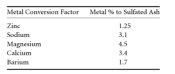

2.3.3.9 Зольность сульфатная.
2.3.3.9 Зольность Содержание «сульфатной золы» в смазочном материале является важным свойством, и его можно отнести к разряду твердых частиц в деградированных смазочных материалах. Он дает достоверную информацию о содержании моющей присадки и используется в качестве контрольного теста в процессе смешивания масел. Хотя это свойство обычно используется только для новых составов, результаты для деградированных смазочных материалов имеют значительное влияние как изнашиваемых металлов, так и других загрязняющих веществ. Проблема с сульфатной золой возникает из-за отложений неорганических соединений в зоне кольца и на головке поршня. Проблема становится очень важной, когда на головке поршня накапливаются обширные отложения при работе на низком / среднем уровне мощности, например, при работе двигателя такси в городе. Однако, когда такой двигатель используется на более высоких уровнях мощности, например, при длительных поездках по автомагистралям, отложения на головке поршня становятся очень горячими, сохраняя тепло и свечение. Они могут стать настолько горячими, что расплавят часть днища поршня до степени пенетрации, то есть дырки, вызывая катастрофический износ двигателя, что является обратной стороной содержания сульфатной золы. Положительным моментом включения металлических детергентов в составы смазочных материалов является их способность уменьшать осаждение углеродистых веществ и шламов в зоне кольца и днище поршня. Суть проблемы состоит в том, чтобы уравновесить уровень сульфоната металлического мыла в исходной рецептуре и количество получаемой сульфатной золы. Сульфатная зола является основным вкладом в общее образование золы, способствуя образованию отложений на поверхности короны над поршневыми кольцами, отложения на седле клапана (и, следовательно, утечка из-за прожигания седла). и отложения в камере сгорания. Эти отложения вызывают преждевременное воспламенение смеси бензина и воздуха, что приводит к снижению октанового числа топлива для того же двигателя, что называется понижением октанового числа (ORD). Полезно уменьшить влияние этого эффекта за счет минимизации отложений золы. Зола, образующаяся из смазочных материалов, также может способствовать засорению твердыми частицами выпуска дизельного двигателя.
С учетом того, что содержание сульфатной золы важно для новых смазочных материалов, самым простым тестом является испытание на золу ASTM D842, в котором зольность смазочного материала определяется как взвешенный образец с постоянной массой масла, сожженного в течение 10 минут при 800 ° C. Измеренная масса представляет собой массу негорючих твердых веществ, будь то изнашиваемые металлы или другие негорючие вещества, такие как мелкие металлические частицы или кремнеземистая пыль. Тест на золу ASTM D874 - это улучшенный метод ASTM D842, в котором образец масла сжигается до тех пор, пока не останется углеродный остаток и металлическая зола. Добавляется серная кислота, образец повторно нагревается и взвешивается до постоянных значений. Последняя стадия превращает любой сульфат цинка в оксид цинка. Испытания на сульфатную золу показывают концентрацию присадок на основе металлов в свежих смесях смазочных материалов. Проблемы возникают из-за (i) присутствующего фосфора, образующего пирофосфаты переменного состава, что дает более высокие и более изменчивые результаты, и (ii) сульфат магния, который переменно превращается в его оксид. Тщательно проведенный сульфатный тест дает разумное количество добавок металлов, присутствующих в составе смазочного материала. Вес присутствующего металла можно пересчитать в ожидаемое содержание сульфатной золы с помощью коэффициентов пересчета, приведенных ниже:
Содержание сульфатной золы по содержанию металлов:
Lubrication-and-Maintenance-of-Industrial-Machinery-Best-Practices-and-Google-Книги.png
https://books.google.ru/books?id=zxe0K2O4rhsC&pg=SA2-PA17&lpg=SA2-PA17&dq=piston+ring+deposit+ash&source=bl&ots=9IevgOSGut&sig=ACfU3U1v8rXVRn5SCZU0D188WJ642Lttpw&hl=ru&sa=X&ved=2ahUKEwjVm7if87ntAhUaCBAIHY2bBnM4FBDoATADegQICRAB#v=onepage&q=piston ring deposit ash&f=false
