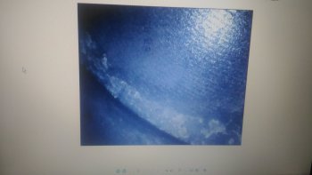

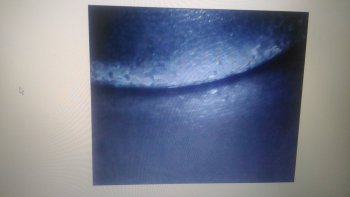

опель астра х, пробег под сотку, масло 0.8 золы всю дорогу, смена не реже 8ткм.
что это если не зольные отложения?
пс эндоскоп самый дешёвый)
cOAAAgG_KuA-960.thumb.jpg.3f439cdcdfad107e6bb84c9b1d0bc1e8.jpg2020-12-05_17-21-47.png
По поводу поршней, я не отвечаю, потому что по нормальному это надпись на заборе, кинутая "ради красивого понта". Без сопутствующих данных эти фото ничего не значат. Ты мне показываешь крону поршня сверху, а не боковую поверхность выше поршневого кольца. Ты не сказал какие именно это моторы. С каким они впрыском. Ты не сказал, что именно туда лилось и на протяжении скольких тысяч. Если ты мне показываешь движки с обычным впрыском, которые спокойно ездят чистыми на полнозольных маслах. В которые производитель сам рекомендует лить ACEA A5/B5. Что там тогда комментировать? :) Поэтому мне и нечего сказать. Красивые фото поршней, каких то двигателей... Называй это "засунул голову в песок".  Кричи на весь форум и маши руками, что бы мне за это стало стыдно. :D

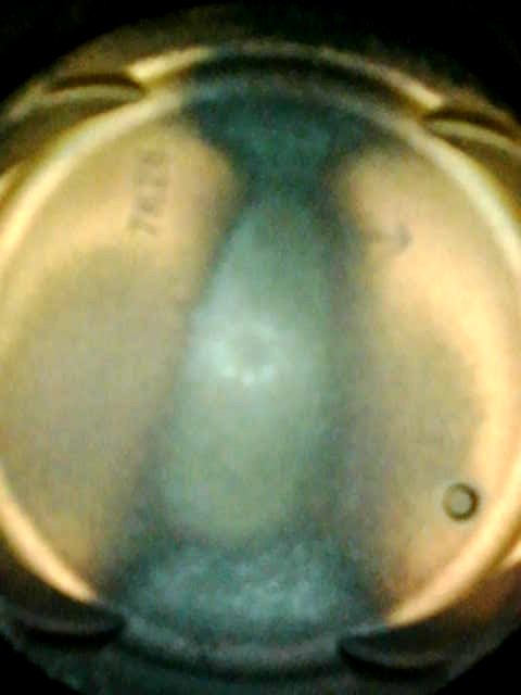

На первом фото мой поршень на пробеге около 33000 км.

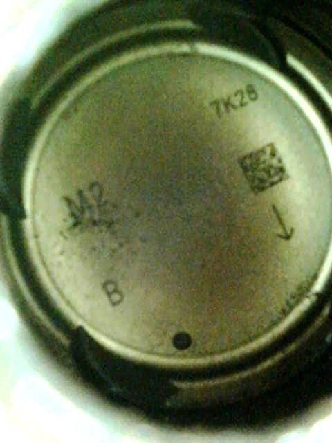

На втором фото мой поршень на пробеге около 35000, после того, как решил для профилактики топливной системы залить в бак присадку Aim one.

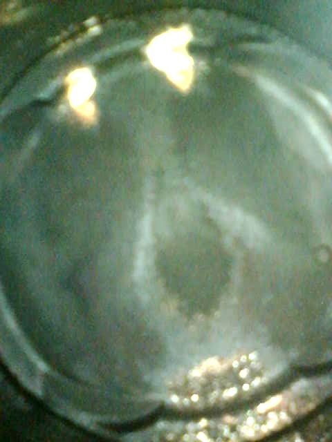

Увиденное сильно не понравилось, и я решил использовать корейский очиститель с РЕА, фирмы BULLSONE (фото 3, пробег около 40 ткм). Машину брал новую, заправки только РН, очень редко Лук. Воздушник меняю через 7500-9000 км.
Больше в КС не смотрел, но в конце декабря обязательно гляну.
Что это за дерьмо на поршнях, как не грязь от присадок? Потому как до их использования поршни были чистые, соответственно это НЕ зола от масла. Также и у остальных зола на поршнях это не обязательно от масла, топливо гораздо больше говнища оставляет в КС

alex323 , по-моему кто озвучивал версию о том, что на втором фото последствия смыва присадками отложений на впускных клапанах. Нет?
9 минут назад, alex323 сказал:
фото 3,
ужос:wacko:
Я не думаю, что к пробегу 30 ткм было так много нагара на впускных. Но даже если принять эту версию, то откуда столько грязи на поршнях после второй присадки? Не думаю, что на впускных было СТОЛЬКО грязи, что и Bullsone продолжал мыть и так много намыть. Имхо, это сами присадки и оставляют столько грязи.

Скоро посмотрю, что там после 3500 км на бензе с КМТ. если ситуация не улучшиться, то залью черный флакон от KYK. Ну а  если и он не поможет, то перед сменой масла в бой пойдет тяжёлая артиллерия.

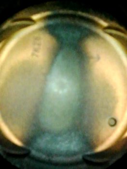

возможно топливо. я то лил только лучок 95, а лучшего в Самаре тогда не было.
а что лили до меня в топливный бак на протяжении 75 ткм, я не могу знать.
