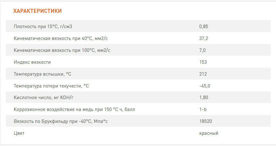

ИК спектр Фурье говорит о том что масло на гидрокрекинге VHVI.

Какое-то прям идеальное почти соответствие результатов теста и заявленных производителем.  Интересное масло.Индекс вязкости не низковат ли?
Мультипакет Lubrizol на основе группы 3.
08.01.2021 в 01:02, asrmo сказал:
Судя по вязкостным характеристикам масло не айс, высокая вязкость при 40 и чуть меньше средних показателей при 100, а судя по индексу вязкости в регионах с низкой температурой вообще такое лучше не лить, коробка очень долго будет прогреваться до нужной вязкости.
NIKOLAS , во многом не соглашусь с вами.
Вязкость должна хорошо зайти машинкам с серьёзными пробегами.
ИВ "говорит", что это масло очень и очень живучее. Имеет большой ресурс от значительной просадки вязкости.
Чем выше вязкость масла в агрегате, тем выше его сопротивление прокачиванию и, отсюда, тем выше скорость его нагрева. Оно будет быстрее прогреваться, чем его более жидкие собратья.

3 часа назад, Лыжник сказал:
Давайте обрисуем идеальное масло по вязкостным характеристикам: это масло имеющее одну и ту же вязкость при любых температурах. К сожалению такого масла на сегодня ещё не изобрели, но чем продукт ближе к идеалу тем лучше, а индекс вязкости как раз является числовым показателем близости к идеалу.
Вы правы на счёт того что густое масло прогреется быстрее при прокачке его в гидроагрегате, но для этого потребуется приложить больше энергии что бы его прокачивать насосом, а это больше расход топлива, а также больше давления в гидромагистрали, клапанах, механизмах и усилия на соленоидах пока масло не наберёт рабочюю температуру.
Чем меньше ИВ тем уже рабочий диапазон температур для требуемой вязкости. Зимой требуется прогревать до более высокой температуры, а при повышенных температурах масло станет слишком жидким.
Вот исходя из вышесказанного лично для меня этот продукт не представляет интереса кроме как в использовании его перед продажей авто с целью сэкономить деньги на замене масла, если конечно такое потребуется.
NIKOLAS, для меня оно тоже особого интереса не представляет. Просто описАл свое видение его хар-тик.
Вчера залил его в гур, а еще раньше поменял на него масло в коробке. Сегодня стукнуло -20 и гур завыл при старте, выл совсем чуть-чуть, где-то секунд 4-5, но выл. С новья в гур было залито мобил1, на нём гур орал как потерпевший минуты 2. Но до этого было залито псф3 от зика, которую он делает для хундай, на ней в мороз гур не выл вообще. Так что да, густовато маслице для морозного климата. Наверное в гуре поменяю на что-нибудь другое.
11.01.2021 в 21:51, NIKOLAS сказал:
Так у  Volkswagen ATF G055025A2 он ещё больше, 179. А машинку и по морозу приходится гонять. Далеко за -30. И по жаре, за +30. Получается, ZIC  предпочтительнее всё же ?
