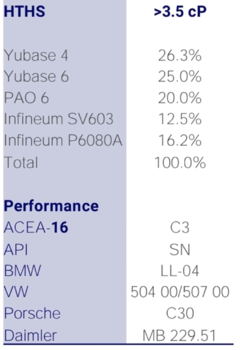

Популярное сообщение shevrick 2 127 Опубликовано: 27 октября 2020 Популярное сообщение Поделиться Опубликовано: 27 октября 2020 5 Ссылка на сообщение
Dimmy 12 189 Опубликовано: 27 октября 2020 Поделиться Опубликовано: 27 октября 2020 29 минут назад, torcon сказал: Измерили NOACK этому маслу 10.3% Прекрасный результат: норматив 504/507 выполнен. shevrick, откуда дровишки? Ссылка на сообщение
Dimmy 12 189 Опубликовано: 27 октября 2020 Поделиться Опубликовано: 27 октября 2020 (изменено) 10 минут назад, torcon сказал: Dimmy Дима блин посмотри любое 0W-40 MB 229.5. Там по рецептуре 35 ПАО + 40 Кряка. У всех ИК 1.15-1.16. Бывают исключения конечно когда больше ПАО положат, ИК 1.20 - 1.23. А пик 1.09 это 15-20% ПАО + остальное кряк. Тогда все-таки вопрос: сколько реально идет по данной рецептуре ПАО? Если 30-40%, то тут 30%. Если 20-30% или 20-40%, то тут 25-30%. Собственно, вот и конец спорам. Я не утверждаю, что тут прям 30% и точка. По рецептуре надо смотреть. Я согласен, что пик 1.09 говорит о 20-30% ПАО. Колебания при замерах тоже никто не отменял. Изменено 27 октября 2020 пользователем Dimmy Ссылка на сообщение
Buran 3 609 Опубликовано: 27 октября 2020 Поделиться Опубликовано: 27 октября 2020 21 минуту назад, Glory сказал: давайте больше конкретики. Конкретику сможет дать только оператор технолог, но не даст. Вот картинку с болванкой уже дали там 20%. Эмпиричпски так и получается, не? Ссылка на сообщение
Itseasy 6 472 Опубликовано: 27 октября 2020 Поделиться Опубликовано: 27 октября 2020 25 минут назад, shevrick сказал: Это 5-30 2 Ссылка на сообщение
Dimmy 12 189 Опубликовано: 27 октября 2020 Поделиться Опубликовано: 27 октября 2020 1 час назад, Itseasy сказал: Это 5-30 Вот в чем и дело. И у меня было стойкое ощущение, что это для 5-30. И там 20% ПАО - норма. Теперь все ясно. Ссылка на сообщение
