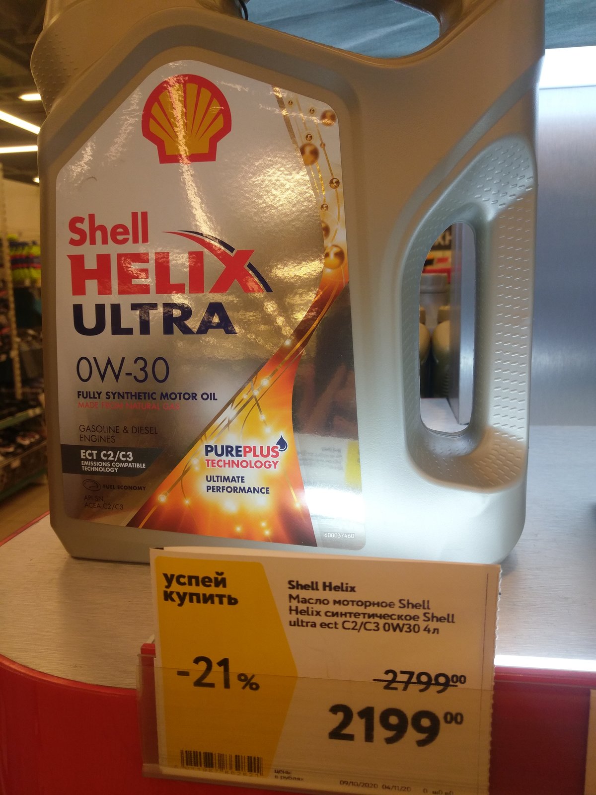

Kuroneko 2 810 Опубликовано: 31 октября 2020 Поделиться Опубликовано: 31 октября 2020 28.10.2020 в 21:50, legend сказал: Вот такое же по допускам, а покачеству убежден, что намного лучше масло от Shell и не по грабительской цене, даже если не на распродаже Пакет присадок такой же. Однако вместо того, чтобы смешивать основу с PAO VHVI, они используют GTL; они производят собственное базовое масло, поэтому цена за единицу ниже. Следовательно, Shell имеет больше смысла, но остерегайтесь подделок. 1 Цитата Ссылка на сообщение Поделиться на других сайтах
Itseasy 6 323 Опубликовано: 31 октября 2020 Поделиться Опубликовано: 31 октября 2020 6 часов назад, Kuroneko сказал: они используют GTL; они производят собственное базовое масло, поэтому цена за единицу ниже. Следовательно, Shell имеет больше смысла, Для оригинала vw они тоже используют собственное масло))) 0 Цитата Ссылка на сообщение Поделиться на других сайтах

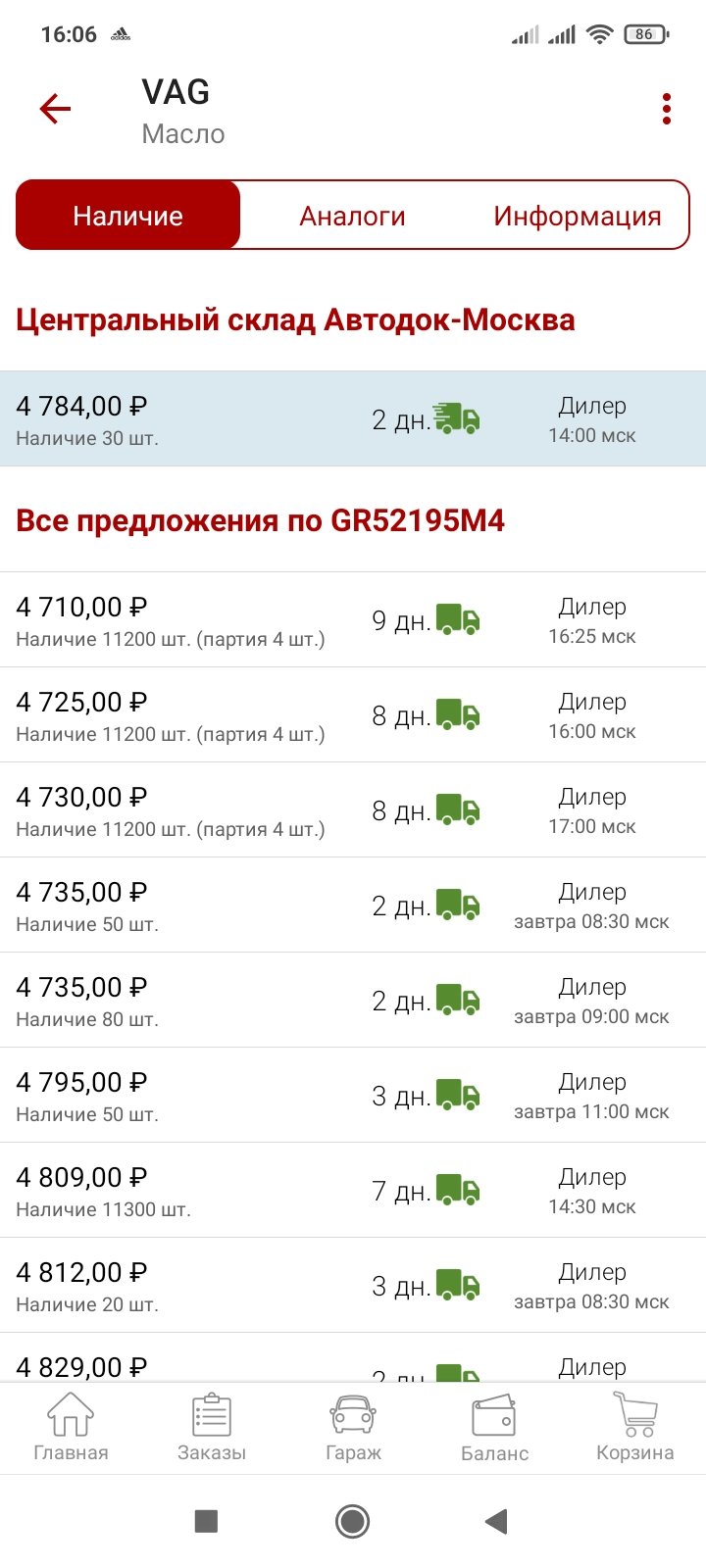

движенец 2 297 Опубликовано: 16 ноября 2020 Поделиться Опубликовано: 16 ноября 2020 (изменено) 2 часа назад, User_ekb сказал: сэкономил Это ваше право экономить на себе или своей машине. Можно еще сэкономить- есть бренд "Каждый день". Вы спросили про лучшесть- я вам ответил. Мобил лучше составом. И да, на этом лукойле, который обсуждается в этом анализе вы точно не сэкономите: Литр от 1000 ₽, 5л почти 5000 ₽ Поэтому при всем увуважении к лукойлу я сэкономлю и залью в свой двигатель Мобил1 или Кастрол, или Амсойл, или еще какой нибудь жирный ТОП... Изменено 16 ноября 2020 пользователем zheleznodorozhnik 0 Цитата Ссылка на сообщение Поделиться на других сайтах
