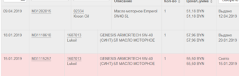

29 минут назад, Игорь из Минска сказал:
Был поражен звуком мотора после замены масла на вот это:
Двигатель стал просто шептать и почти не слышно стало его работы.
Привык к такой работе и был неприятно удивлён изменениям звука после смены этого масла на VW 504.00
Дорогое наверно? А состав известен? Чего там насыпали ?
42 минуты назад, Илья optima сказал:
Дорогое наверно?
Нет, цена у нас была на тот момент ниже Лукойла
51 минуту назад, Илья optima сказал:
Не вдавался в подробности - взял поскольку есть допуск VW 502.00/505.00, нормальная цена и рекомендации поставщика (дай Бог ему Здоровья)
Но, на этом форуме мой выбор был подвергнут резкой критике:
Однако это масло лично мне и двигателю моей АУДИ очень понравилось !

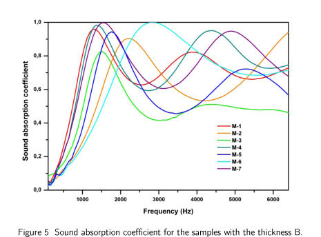

А еще про звук, давно хотел написать, руки не доходили.
Сравнивать масло по звуку работы двигателя - неправильно. Жидкости отлично распространяют упругие (продольные) волны. Конечно для двигателя это все не так важно, но и шумы люди улавливают там какие-то несерьезные. Но разница в общем "шуме" для разных вязкостей/состава может быть действительно до 5 db. Это заметно.
Короче, все это чушь, потому что вязкость действительно влияет на звукопоглощение, но не так сильно. Это для разных часто звуков - по разному. "Смотря что стучит". И не только вязкость влияет - например наличие сажи в масле (углерода) , присадок, топлива, погоды и влажности воздуха - тоже влияет. Но уловить это действительно может только музыкант, на фоне шума мотора :)
Так что "слушать" мотор, который стал звучать по-другому на другом масле - можно, только это вовсе не показывает, что мотору стало хуже. Все эти "слухачи масел" - это конечно близко к плацебо. И реально разные масла могут звучать по-разному, что не делает их хуже или лучше. Особенно, если у масел разный состав и разная вязкость.
41 минуту назад, SAE20 сказал:
Какой ещё музыкант ? Тут любой услышит, что звуков от мотора почти не стало
Короче говоря, я теперь хочу найти масло с такими звуковыми свойствами как это:
02219.pngГде то же есть подобные звуковые характеристики масел ?
Вчера пробовал говорить на эту тему с главой представительства АДДИНОЛ, но он ничего не смог ответить по этой теме
Только что, Игорь из Минска сказал:
У Джона Генри Пойнтинга, только достать их нельзя по той причине, что он уже с лишком сто лет пребывает в местах значительно более отдаленных, чем Соловки, и извлечь его оттуда никоим образом нельзя..
SAE20 аллилуя брат, изгоним бесов из ушных раковин заблудших овец  :)
