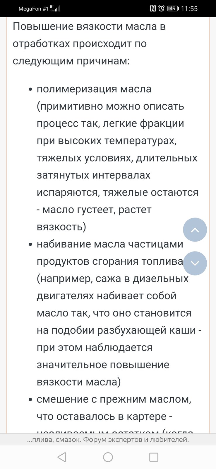

А чего вязкость? Ясно видно, что база состарилась и пошло загущение. Я бы дальше не катал. Криминала не будет до 15 тык с доливкой свежего, но все же для всего есть разумный предел.
По анализу можно очередной раз убедиться, что замена масла на 200-250 моточасах - блажь и не более того. Если хочется перебздеть, то 300-350 моточасов оптимально.
