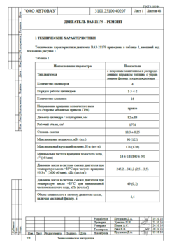

6 минут назад, vanogud сказал:
по идее для 21129 двигателя должны быть другие значения т.к на нем стоит маслонасос 2108, и отсутствует фазовращатель, у 21179 производительность насоса почти в 2 раза выше.
vaz-21179.pdf 3 MB · 0 скачиваний
Вот после таких отписок у людей постели распредвалов подраты.
По анализу то износа нет,пока антифрикционные покрытия поршней на месте, алюминия то особо не будет, сейчас поршня федерал могул классно сделаны, вкладыши тоже не пилит,их сейчас шире стали делать, если ещё и пробка без стружки окажется,то это реально устои покачнет, может как сае20 талдычит 20-ки везде будут огонь. Очень хочется на это надеятся, вазовский мотор задуман довольно хорошо. Давление всё таки на них лучше чуть выше,но если гидрики на хх не шумят,то конкретно этому мотору достаточно. Это уж владельцу надо прислушаться. Классно что есть такие форумчане экспериментаторы, уважаю:good2:
на "приороводе" люди писали в службу поддержки АВТОВАЗА -
"12.05.11
"Добрый день, Максим! Давление масла в районе датчика давления у двигателя ВАЗ-21126 должно быть не менее 1,2 (кгс/см2)
Отдел анализа качества автомобилей в эксплуатации. Ведущий инженер-технолог. Николай Николаевич Гапченко."
21129 такой же мотор как и 21126
