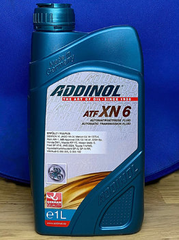

Addinol ATF XN 6 свежее за анализ спасибо товарищу Nikulum.
Масло в лабораторию отправлял Nikulum в заводской запечатанной таре.

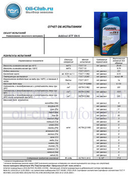

Приемка масла в лаборатории УРЦТЭиД:
Addinol ATF XN 6 (VOA BASE) копия.jpgAddinol ATF XN 6 URC копия.jpgAddinol ATF XN 6_1.JPGAddinol ATF XN 6_2.JPGAddinol ATF XN 6_3.JPG
Масло заявлено как: Dexron D III H, Dexron D III G, Dexron D III, Dexron D II D, Dexron VI, Mercon LV, JASO 1A-LV, Aisin AW-1, Aisin F21, Aisin TF6, Aisin TF-80SC, Aisin TF-81SC, G 055 005, G 055 025, G 055 162, G 052 540, ATF M-1375.4, Chrysler Mopar AS68RC, BMW 83 22 0 142 516, BMW 83 22 0 144 137, BMW 83 22 0 397 114, BMW 83 22 2 167 720, BMW 83 22 7 542 290, BMW 83 22 0 402 413, BMW 83 22 2 305 396, BMW ATF2, DSIH 6p, Mercon LV, Mercon SP XT-6, Mercon XT-8, Mercon XT-10, Ford M2C-924-A, Ford M2C-938-A, Honda DW-1, SP-IV, SP-IV-RR, Jaguar 8432, Land Rover LR002748 (TYK 500050), Mazda ATF FZ, Mazda JWS 3320, Mazda JWS 3324, MB 236.12, MB 236.14, MB 236.41, Nissan Matic K, Nissan Matic S, Nissan Matic W, GM 1940 184, GM 1940 771, GM 1940 774, GM 93165414, Renault SU0, Renault SU1, Saab 93 165 147, Toyota T-IV, Toyota WS, Volvo 1161540, Volvo 6-speed, ZF 6HP, S671 090 255.
1) Вязкость при 100С = 5,79 - это масло больше походит на низковязкие Toyota Type WS нежели Toyota Type T-IV.
2) Температура застывания -49С - на отлично. (посмотрите в бланке УРЦ какую температуру показал Кристалл... Вот так мы и жили без ГОСТа... Penske помнишь наши с тобой споры?)
3) Коррозия на медной пластине - лучшая оценка 1а. Масло безопасно в плане коррозии деталей АКПП.
4) Сера от пакета присадок.
5) Пенообразование низкое, коробку не перегреет по этой причине.

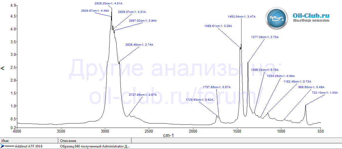

6) Судя по окислению есть кропалик эстеров или то что их заменяет.
Вывод: Масло для автоматических трансмиссий класса Low Viscosity. Не стынет на морозе, подходит для применения в Сибири. Экономит топливо за счет меньшего сопротивления трансмиссии. Но в старые автомобили, где требовалось Type T-IV не очень подойдет. Оно ниже по вязкости...
4014766075000 - Addinol ATF XN 6 1L
4014766251268 - Addinol ATF XN 6 4L

13 минут назад, Projector сказал:
Жмотный пакет
Обычный для Dexron VI.
Изменено пользователем yoshiida
13 минут назад, yoshiida сказал:
У Zic пакет пожирее
"Просто лось" маловязкая АТФ-ка....но за такие деньги!...сомнительное решение для рынка....только для "верующих".
Всегда найдется покупатель , уверенный что свойства прямо пропорциональны ценнику.
В некоторых сферах этот психоз поглотил огромные массы людей, например на рынке смартфонов.
1 час назад, torcon сказал:
Да, эта жижа больше Toyota WS/Hyundai ATF SP4, добавил ссылку в свою таблицу.
Всё ясно. Ждём Shell Spirax S6 atf X. Что же там намешали за бюджетную цену
49 минут назад, gerfalcon сказал:
Мне кажется, если говорить за Spirax'ы то сабж корректней сравнивать со Spirax S5 ATF X.
Помня, какой жирный пакет присадок был в его "предшественнике" (ATF XN Plus) этот анализ можно даже сказать слегка разочаровал.
Для хендай сп4 больше подходит
2 часа назад, Projector сказал:
  Показать содержимое
У Zic пакет пожирее
У Zic пакет Multi ATF, а у этого пакет Dexron VI.
Да изначально, как можно на банке заявлять IV и WS одновременно? Там в вязкости разница существенная. Может оно и подходит, но зачем смешивать всё в кучу?...
Если уж говорить о ZIC, то есть ZIC ATF LF , низковязкая, где конкретно сказано о AW-1, WS, MERCON DEXTRON LV
Тыща рублей за литр :shok: там вискарь что ли в банке налит?
Это Dexron 6 поэтому такой пакет. Давайте вспомним аналог этого масла.
https://www.oil-club.ru/forum/topic/36262-petro-canada-duradrive-low-viscosity-mv-synthetic-atf-svezhee/
35 минут назад, torcon сказал:
ну для такой цена должна быть какая то изюминка а ее нет, а смысл если за почти в 2 дешевле можно взять масло даже получше этого )
