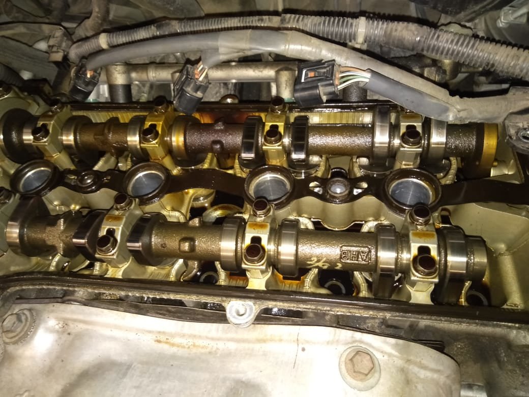

Купил авто на пробеге 100 тыс. До меня ездила девочка по городу , меняла раз в год, в связи чем есть вопросы к чистоте двигателя. С какого лучше масла начать, чтобы почистить двигатель, если это возможно? Может посоветуете какую то химию для прочистки. И, кстати, какой объем подскажите

мне показалось, что там какие то волосы... что это может быть?
А вы саму прошлую хозяйку видели или кто-то от её имени продавал?
3 минуты назад, Алекаей сказал:
этот метод поможет промыть то что видно под горловиной?
Лак это вам подарок, будет с вами до конца. Мягкие отложения и кислотный остаток уберёт.
2 часа назад, Алекаей сказал:
А можно чуть подробней как происходит промывка... как правильно это делается? есть какие-то нюансы?
Владею авто 3 дня.... потом отпишусь что с масложером
Долгоиграющие/пятиминутки промывки пока не лей. Х/З что у тебя внутри, мож "отвалиться" кусок и залепить маслоприёмник или како то маслоканал, тебе оно надо ?
Бери простое промывочное масло Лукойл, ЗИК, дешёвый маслофильтр и погоняй на нём на ХХ минут 15-ть и сливай. Только потом лей что выбрал и его на замену по капельной пробе смотри, можешь выкладывать в теме "Капельная" мужики подскажут когда пора менять. (я думаю в районе 3 - 4 т.км. будет у тебя.

1 час назад, Алекаей сказал:
на крышке да и внутри виден налет
Да, Вы правы, грязновато. Но и не критично, чтобы лить агрессивную химию.
Стоит понять, что до заводского состояния отмыть его не получится.
Лейте масло с высокими моющими свойствами и меняйте через 5 тыс.км.
