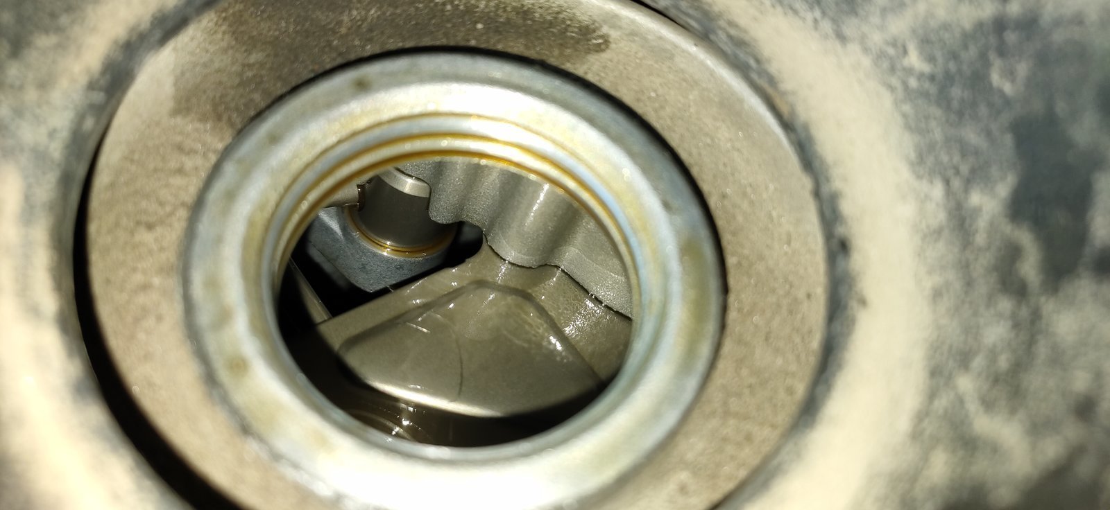

Купил авто на пробеге 100 тыс. До меня ездила девочка по городу , меняла раз в год, в связи чем есть вопросы к чистоте двигателя. С какого лучше масла начать, чтобы почистить двигатель, если это возможно? Может посоветуете какую то химию для прочистки. И, кстати, какой объем подскажите

В пробеге уверен? Что менялось за это время эксплуатации не в курсе? Просто очень стандартная ситуация про девочку с малыми пробегами:pardon:
Алекаей ради интереса сфоткай горловину.

Чтобы что-то советовать надо понять суть проблемы.
Алекаей , откуда появились вопросы к чистоте? Снимали клапанную крышку?

Почему вы так решили? Хорошее масло (Тойота от ОД)за год (10 т.км.) двигатель не загадит.
Сфоткайте заливную горловину, как Вас просили выше, может там ничего страшного нет и проблема решится несколькими частыми заменами недорогого масла.
Ещё вопрос: двигатель масло ест? Сколько уходит за 5 тыс.км.?

на крышке да и внутри виден налет
Грязно.
ваш вердикт

Алекаей Перекаты были по моточасам. Надо переходить на правильное масло и вдвое сокращать интервалы замен, гляди и отмоется кое-что.

А можно чуть подробней как происходит промывка... как правильно это делается? есть какие-то нюансы?
Владею авто 3 дня.... потом отпишусь что с масложером
Да нет никаких нюансов, купил банку, залил банку, покатал 500км в сплкойном режиме и слил.
П. С можно сделать и иначе, но не все такое поймут, покупаете любое масло М-10дм(желательно роснефть м-10дм) плюс фильтр масляный (хороший и не дорогой!), в спокойно режиме покататься ±1000 км, что можно легко отмыть, лучше чем минералка первой группы никто не отмоет(промывку Wynns можно добавить, а можно и не добавлять). Далее лейте илсак масла на 5-7к км.

Если расхода масла нет, то не критично.

Соответствует разгильдяйству прошлого хозяина, а вот как можно засрать двс к 190к км(это если следовать моим советам).

этот метод поможет промыть то что видно под горловиной? мне показалось, что там какие то волосы... что это может быть?

Перекаты, возможно пробег смотан, вот моя горловина на 140000км 2013г, правда ДВС чуть другой, но не суть. Для начала залить по мануале и посмотреть на масложор.
